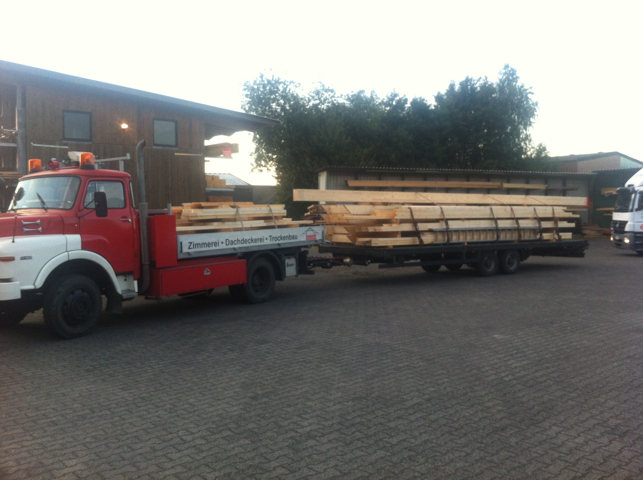

#7 Beitrag von pharaoleo » 2012-09-03 16:49:58
Moooin,
da is unser neuer Dranhänger.
Baujahr 2006, ehemaliger Jumbo
Deichsel höher gesetzt und gekröpft, teleskopierbar um 1000mm.
Von 11.200kg auf 9.990kg abgelastet. Leergewicht 3.300kg
Das Leben ist zu kurz und steinig um ohne Allrad zu fahren.
MAN 11.192 HA-LF; Mitsubischi L200

Re: Zugöse am Einachsanhänger höher setzen
#8 Beitrag von micha der kontrabass » 2012-09-03 17:28:27
schönes Gespann
Micha d.k.
