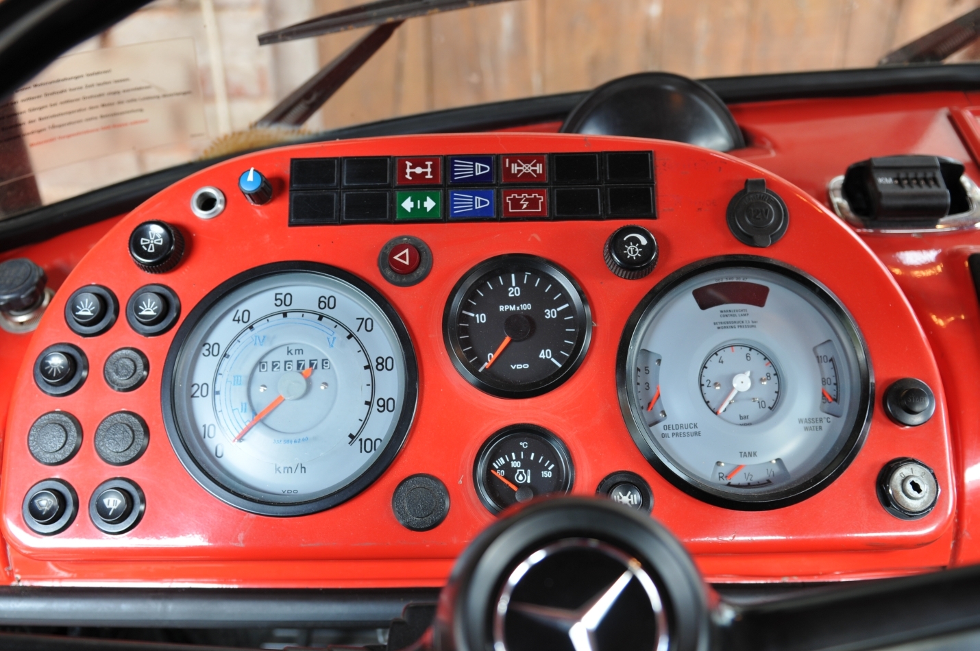

Habs genau so gemacht wie Pirx es beschrieben hat.
Grau gibt es nicht (mehr ?) bei VDO.
Auf dem (älteren) Foto ist er nur provisorisch rein geschoben
und noch nicht angeschlossen.
Funktioniert aber zwischenzeitlich tadellos.
Alex
Alex

Re: Drehzahlmesser nachrüsten Kurzhauber
@Pirx
Hast geschrieben, Du würdest nächstes Mal einen DZM bis 3200 U/min nehmen, ich denke mit Deiner Zweigangachse brauchst Du diese Hohen Drehzahlen sowiso nicht mehr.
Viele Grüße Jimmy
Viele Grüße Jimmy
hi Alex !
Du hast ja mein wunschamaturenbrett...
bis auf den tacho...
dzm steht bei mir auch auf dem langen langen zettel...
grüsse roman
grüsse roman
