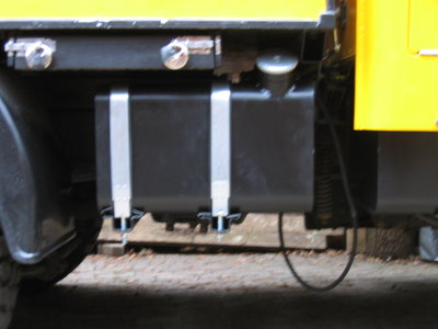

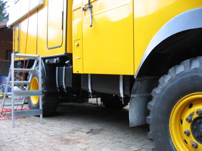

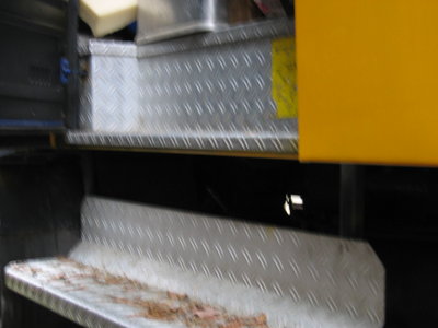

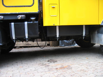

Ich habe an meinem Iveco 90-16 mit Doka endlich den lütten Originaltank rausgeschmissen.
Nach langem hin und her habe ich mich für folgende Lösung entschieden:
Die Aussenstufe hintere Tür abgebaut. Die innere Stufe habe ich bis an die Tür auch weggebaut, somit ist auf der Beifahrerseite an der hinteren Tür keine Stufe mehr. (Fahrerseite bleibt). Da ich den hinteren Bereich nur als Lagerplatz für Fahrräder und Klüngel benutze, reicht der Einstieg von der Fahrerseite.
Durch das wegbauen der Stufen ensteht genug Platz für einen handelsüblichen 200Liter Tank. Lediglich der Tankstutzen musste von der Mitte fast ganz nach links versetzt werden. So kann er durch die Tankklappe neben der Tür betank werden.
Nun gab es aber noch Platz zwischen Hinterrad und Tank. Dort habe ich den gleichen Tank wie vorn eingebaut - nicht ganz den gleichen. Ich habe hier wieder den 200Liter Tank als Basis genommen und ihn an der rechten Seite komplett um 40cm kürzen lassen. Somit habe ich jetzt 2 Tanks 1x 200Liter und 1x 120 Liter. Das ganze verbunden mit einer Pumpe.
Da Bilder mehr sagen als Worte, versuche ich ein paar Fotos in hoffentlcih der richtigen Reihenfolge einzustellen.
Das Ganze sollte auch beim 130D9 gleichermaßen möglich sein.
Gruß Frank

sieht gut aus, tu noch ein paar stücke schlauch über die überstehenden gewinde , das schützt vor nackenschmerzen :)

gilbert hat geschrieben:sieht gut aus, tu noch ein paar stücke schlauch über die überstehenden gewinde , das schützt vor nackenschmerzen :)
Jetzt weiß ich wovon die roten Streifen auf dem Rücken sind... :joke:
Danke, für den einfachen aber wikungsvollen Tip
Gruß Frank
P.S. Die Tanks sind ca.15cm weiter vom Boden weg, als das Original. ( Hatte ich oben vergessen zu erwähnen)

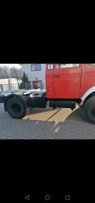

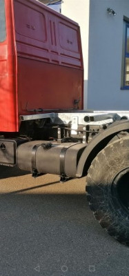

ich ergänze das hier mal noch um unsere finale Lösung.
Es ist nun auf der rechten Seite ein MAN Stahltank mit 200L geworden, der passt ganz gut an die Original Stelle vom 130L Tank, Der Tankdeckel wurde gegen einen seitlich abschließbaren getauscht, da das mit dem Schlüssel zwischen Doka-Boden und Deckel sehr eng war, es ist aber noch genug Platz für die Bewegung der Doka...
Auf der Linken Seite ist nochmal der fast baugleiche Tank als 150L Tank rangekommen, beide über Umschalter umschaltbar, 2 Neue Tankanzeigen...
Die Tanks gibts immer mal wieder günstig von überführten Fahrzeugen abgebaut, zu kaufen... Speditionen etc..
Max

hier Bilder: Hätte ich auch gleich machen können...
Den Abstand zwischen Doka und Tankdeckel muss ich mal messen, dürfte aber 8cm+ sein. Sollte hoffentlich reichen für die DoKa Bewegung..
