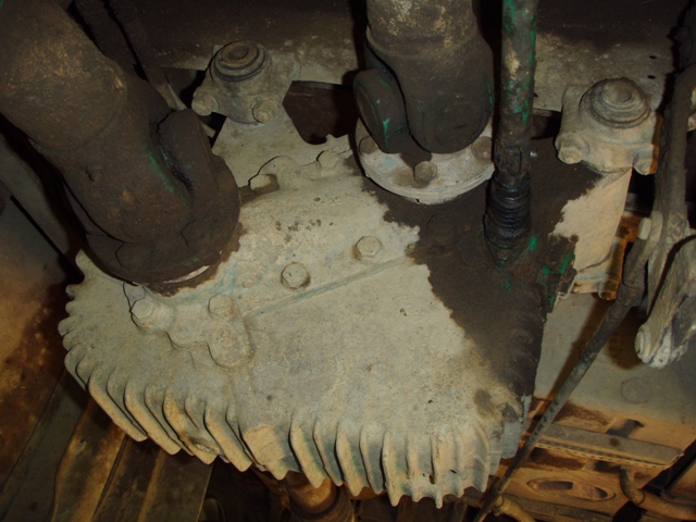

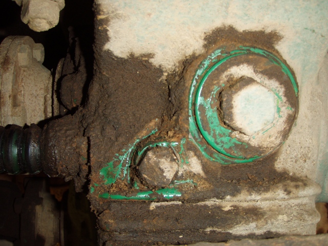

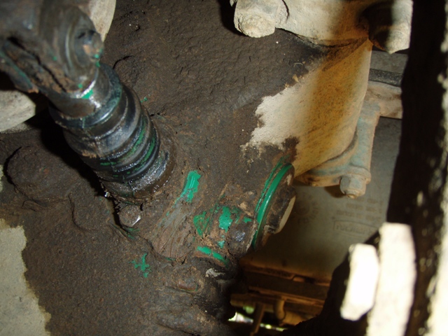

Im Allradbetrieb springt mir schon mal, unter einem lauten Knall, der Allrad heraus. Manchmal auch gleiches Krachen, aber die Untersetzung bleibt drin (oder springt heraus und direkt wieder herein). Was kann das Problem sein?
Das Schaltgestänge arbeitet korrekt. Neben dem Eingang des Schaltgestänges (siehe Fotos) ins Verteilergetriebe ist eine kreisrunde, zu öffnende Platte. Kann man dahinter evt. noch Einstellungen vornehmen? Das Verteilergetriebe ist, glaube ich, ein VG 325-3W (bin aber nicht sicher), laut Datenblatt Getr.Nr.068164. Da wir im Moment in Lesotho unterwegs sind, hätte ich gerne zuerst ein paar Infos, bevor ich hier anfange zu schrauben, denn hier gibt es sehr wahrscheinlich keine Ersatzteile.

Re: Probleme mit dem Verteilergetriebe
was passiert, bevor der Gang herausspringt? Unter Last (unwahrscheinlich) oder beim Lastwechsel (Vollgas, Fuss vom Gas, Vollgas) oder ganz ohne Last?
Ich kenne das Mercedes-VTG nicht von innen, würde aber das Gestänge nicht unverdächtigt lassen, auch wenn es gut aussieht. Szenario: Gummi in der Fahrhauslagerung oder z.B. Getriebelagerung ist ausgelutscht, es Ruck im Antrieb, die Teile verrutschen und dabei zieht das Gestänge die Schaltklaue aus der Position.
Es ist vergleichsweise einfach und im Feld kein Problem, das Gestänge auszuhängen. Daher würde ich die Untersetzung einlegen, das Gestänge aushängen und schauen, ob das Problem weiterhin besteht.
Auch sehr einfach und eventuell aufschlussreich ist es, das Öl aus dem VTG abzulassen und zu schauen, was dort außer Öl noch so herauskommt. Das Öl sieben und schauen, was drin war. Aber nicht zu zimperlich sein, ein Teelöffel feine Späne am Magnet der Ablassschraube ist kein Grund zur Sorge. Halbe Lagerkäfige aber z.B. schon...
Wenn es innen ist (Und wenn das VTG klauengeschaltet ist?), kann ich mir vorstellen, dass die Arretierung des Schaltgestänge im Getriebe kaputt bzw. ausgenudelt ist (Z.B. weil dauerhaft Kraft auf dem Gestänge gelegen hat). Diese arretiert in einer ungünstigen Position und die Klaue wird nicht vollständig eingerückt. Werden ganze Zahnräder eingerückt, kann ein Lagerschaden oder ein verschlissenes Zahnrad sein.
Es kann sein, das sich im Getriebe etwas gelöst hat und nun das richtige Einrücken der Klaue verhindert (Ein gelöster Synchroring z.B., aber das VTG wird nicht synchronisiert sein.)
Oder die Klaue ist derart abgeschreddert, dass sie unter Last aus der Position gedrückt wird. Dann müsstest du aber eine Hand voll Späne aus dem Getriebe holen.
Das ließe sich am einfachsten mit einem Endoskop im Getriebe erspähen. Aber ob eine Reparatur eines solchen Schadens auf Reisen realistisch ist, weiß ich nicht und hängt von den Möglichkeiten und der Teileverfügbarkeit vor Ort ab.

Hallo Jupp!
Hab gerade nicht viel Zeit, ich muß gleich weg. Aber so viel: das Problem ist auch bei MB bekannt. Im Reparaturhandbuch zum Verteilergetriebe VG 325-3W steht:
P.S.: Wie machen sich die neuen Reifen? Zufrieden?
Die neue Welle zur Vorderachse hat eine Unterbrechung der Keilverzahnung, könnte man sicher auch nachträglich auf der Drehmaschine anbringen. Die neue Schaltmuffe ist 6,7 mm länger.Hinweis:
Wenn bei Talfahrt die Schaltmuffe herausspringt, neue Ausführung der Antriebswelle (Vorderachsantrieb) und neue Schaltmuffe einbauen.
In Fahrzeugen, die unter normalen Einsatzbedingungen laufen, kann die alte Ausführung weiterverwendet werden.

Hallo Jupp,
hab mir Deine Problembeschreibung jetzt noch mal in Ruhe durchgelesen.
Ich denke, es ist nicht das von Mercedes-Benz erkannte Problem, denn das tritt ja nur bei Talfahrt (=Schubbetrieb) auf.
Bei Dir war es aber eine Situation mit Vollast (Serpentine steil bergauf, Sani-Paß). Möglicherweise ist dabei was kaputt gegangen, was dann die folgenden Geräusche/Probleme bei Teillast zur Folge hatte.
Durch die Öffnung der Verschlußschraube wirst Du vermutlich nicht viel sehen können, einen Versuch ist es aber wert. Unter der Öffnung befindet sich die Schaltgabel für die Untersetzung. Die normale Sechskantschraube darunter enthält die Rastmechanik der Schaltstange, also die lieber nicht ohne Not aufmachen, es besteht die Gefahr, daß einem viele kleine Teile und Federn entgegenkommen und verloren gehen.
Es hilft wohl nichts, als bei einer günstigen Gelegenheit mal ins VG reinzuschauen. Dazu reicht es aber nicht, den vorderen oder hinteren Deckel abzunehmen, denn dann schaut man auch nur auf die Stirnseiten der Wellen und Lager. Man muß es wohl richtig zerlegen, das Minimum ist vermutlich das Abnehmen des hinteren Deckels und Ausbauen der Antriebswelle zur Hinterachse. Danach sollte man in das Gehäuse reinschauen können.
Beim Wiedereinbau des Deckels ohne die richtige Dichtung (also nur mit Dichtmasse oder mit selbstangefertigter Dichtung) müssen evtl. die Lager neu ausdistanziert werden.
Hast Du ein Werkstatthandbuch?
Viel Erfolg und hoffentlich hast Du Glück und es ist nichts Ernstes!

Erstmal vielen Dank für Eure Hilfe. Momentan sieht es so aus, dass die Arretierung des Schaltgestänges verschlissen oder ein Teil gebrochen ist, sodass es unter Belastung nicht in Position gehalten wird und somit unter einem Krachen aus- und direkt wieder einrastet. Das ist die Ansicht verschiedener Fachleute. Ob es stimmt? Ich werde in Windhoek/Namibia das Getriebe auseinander nehmen, dann werden wir sehen.

für eine Reparatur des Rastmechanismus muss das VTG weder ausgebaut noch zerlegt werden. Die Rastung wird mit einer federbelasteten Stahlkugel gemacht, die von außen ins Getriebegehäuse eingeschraubt ist. Die Schaltstange mit den Rastnasen für die Kugel kann man auch so ausbauen und ggf. inspizieren / reparieren. Nur wenn die Schaltgabel krumm sein sollte oder die Verzahnungen der Sperre hinüber sein sollten muss das VTG wirklich zerlegt werden. Im letzten Fall habe ich aber Zweifel, ob Dir da vor Ort überhaupt geholfen werden kann oder ob es da nicht schlauer ist, ein gebrauchtes komplettes Ersatz-VTG auf die Reise zu schicken.
