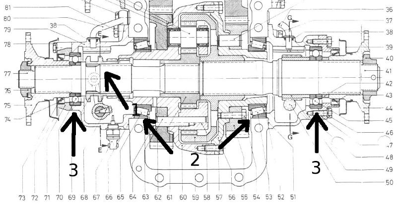

Hallo.
Ich möchte kurz bitten zu überprüfen, ob ich eine Schnittzeichnung soweit richtig interpretiere. Es handelt sich bei dem Gerät um ein Z65 Verteilergetriebe, das vom 110D7FA bis zum 170D11 seinen Dienst tut. In verschiedenen Ausführungen ist es auch im 110-17 u.ä. verbaut.
Die Frage:
Kann man das VTG SCHADLOS DAUERHAFT gesperrt fahren, wenn man die vordere Abtriebswelle nicht nutzt (die VA abflanscht)?
Ich denke: Ja.
Hier mal ein Zeichnungsausschnitt:
Z65
Z65
Nachdem was ich hier im Forum recheriert habe, ist das Problematische bei diesem Getriebe ein DAUERHAFT HOHER Drehzahlunterschied zwischen vorderer und hinterer Abtriebswelle, zwecks einer Gleitlagerung zwischen beiden Abtriebswellen. Diese Lagerung kann ich auf der Zeichnung (und auch in der Legende) aber nicht ausmachen.
Ich schalte mit (1) die Längsperre; das Diff und damit das (mögliche) Gleitlager zwischen vorderer und hinterer Abtribeswelle wird überbrückt. Dann läuft die ganze Schoße m.E. auf den Kegelrollenlagern (2) und auf den Vierpuntklagern (3).
Nochmal die Frage:
Kann man das VTG SCHADLOS DAUERHAFT gesperrt fahren, wenn man die VA abflanscht/die vordere Abtriebswelle nicht nutzt?

Transporter hat geschrieben:Hallo.
Transporter
meine Meinung dazu: Ja, Du kannst das VTG dauerhaft gesperrt fahren (wieso willst Du das eigentlich?). Die Gleitlagerung, die Du suchst ist die vom Planetenträger(Teil 60) auf dem Sonnenrad (Teil 61). Das ist ja genau die Bewegung, die Du mit der Sperre eben unterbindest.

Jepp geht problemlos.

ist vollkommen unbedenklich, das ganze Drehmoment wird von der Sperre aufgenommen und sonnst drehen nur Lager, die im normalen Betrieb auch drehen.
Hinrichten kann man es nur, wenn man unterschiedliche Reifengrößen fährt. (Hat es schon gegeben...)

was heisst dauerhaft?
Für eine begrenzte Strecke, etwa eine Heimfahrt wg Defekt spricht nichts dagegen.
Dauerhaft für immer halte ich für bedenklich.
Die tatsächliche Kraftübertragung findet an der Verzahnung Sonnerad/Planetenräder/Hohlrad statt. Dort sind dann auf Dauer immer die gleichen Zähne im eingriff. Da die Getriebe mit Flankspiel ausgelegt sind, schlägt um dieses Flankenspiel die Verzahnung bei jedem Lastwechsel oder bei Drehschwingungen.
Es gibt keine direkten Durchtrieb, weshalb die Verzahnung dann im Laufe der Zeit leidet. Eine Rückkehr zum normalen permanenten Längsdifferential könnte problematisch werden.

Ich seh da auch keine Probleme.

das wäre im Prinzip bedenklich, ich würde hier die Schwachstelle in der Nadellagerung der Planetenräder sehen (Zahnräder sind robuste Biester). Aber bedenke: Es liegt keinerlei Last mehr auf der Geschichte, das bewegt sich lose im Zahnflankenspiel.

Erfahrungsgemäss halten die VTG´s wesentlich mehr aus als ihnen zugetraut wird . Bis das zum Problem werden kann gehen schon einige 10.000 km ins Land . Erfahrungen liegen mit LR VTG vor (rund 40.000 km lang gesperrt gefahren ) und Ginaf 4446 ts (es wurde von 8x8 auf 8x4 downgegradet weil E-Teile nicht schnell genug lieferbar war )
