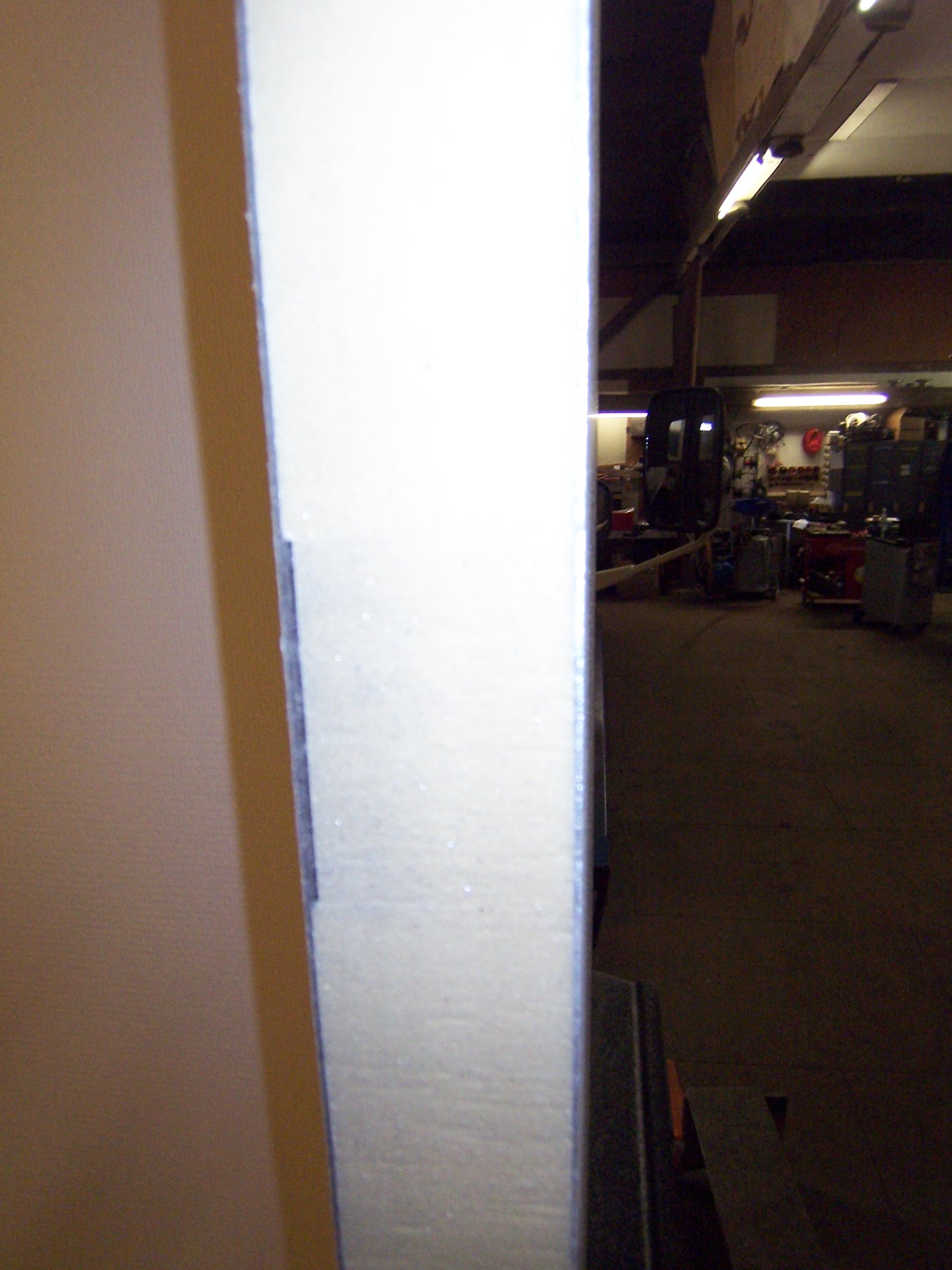

Hier werde Sie geholfen: Wandaufbau Led Zeppelin: 2 mm Alu außen, 56mm mm PU Hartschaum, 2 mm Alu innen, unter den Schienen aufgedoppelt - siehe Bild unten.Danke Jonson, das war schon mal ein Anfang. Ich schiebe mal die beiden bekanntesten Zeppelin Shelter hinterher:

Material Isolierung: PU-Hartschaum ca. 50 mm Korrektur: 56 mm + 2x2 mm Alu-Außenwand (Gruß von Luigi)

Mein Tipp für die Befestigung von Möbeln an der Wand: Einziehmuttern verwenden. Habe ich bei meinem Aufbau gemacht - hält bombenfest - ist halt nur mehr Arbeit. Ich würde mich ungern darauf verlassen, dass Blechschrauben über Jahre hinweg im nur 2 mm starken Alublech dauerhaft halten. Wer keine Einziehmuttern verwenden will, sollte die Möbel vorzugsweise an den aufgedoppelten Stellen unter den Schienen verschrauben.
