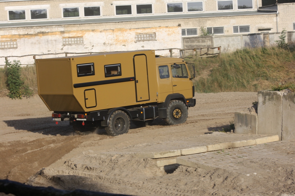

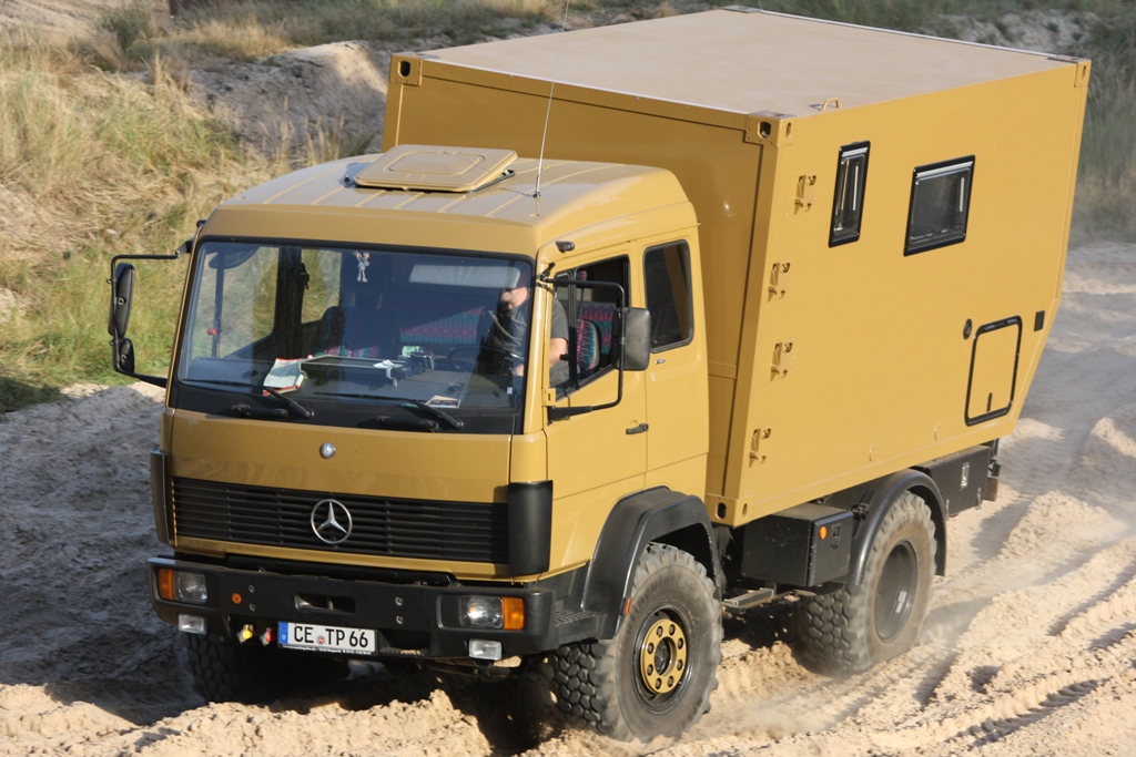

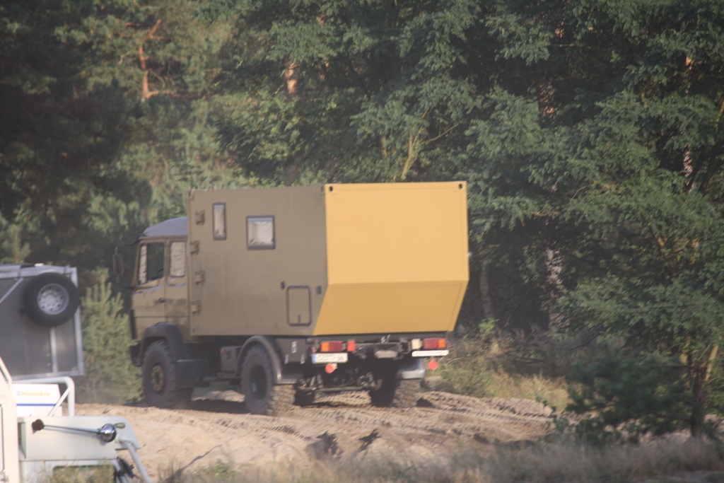

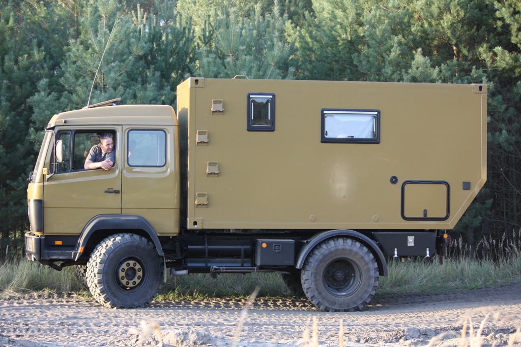

timmi hat geschrieben:Moin, moin,
hier nun die versprochenen neuen Bilder nach dem Lackieren des Aufbaus. Der LKW hat jetzt TÜV, ist zugelassen und hat über Himmelfahrt den ersten Kurzurlaub bestens überstanden. Staukisten, Staufächer und Innenausbau stehen nun an.....
Fröhliche Grüße
Petra und Torsten
http://www.aroundtheworld-blog.de <---- Tour durch Indien, Myanmar, Thailand, Kambotscha, Sri Lanka, Malaysia und Australien
timmi
Beiträge: 97
Registriert: 2006-11-19 13:11:14
Wohnort: Eversen, Landkreis Celle
Re: MB 917 Fernfahrerhütte + grosser Zeppelin Shelter möglic
#3 Beitrag von timmi » 2011-11-25 19:00:28
Hallo Odin 0815,
hier noch mal ein paar aktuelle Bilder. So kann man den gekürzten Shelter besser erkennen.
Reserveradträger fehlt noch.
Torsten

Hallo, das sieht schon sehr gut aus aber der Überhang ist doch deutlich größer als die 60%?
Wie wurde das hier legal realisiert?
Jonathan
chevyuser
Beiträge: 541
Registriert: 2018-03-12 19:29:47
Re: MB 917 Fernfahrerhütte + grosser Zeppelin Shelter möglich?
#6 Beitrag von chevyuser » 2019-09-02 8:18:13
Der Überhang bemisst sich am Zwischenrahmen. Die Schräge zählt nicht mehr. Das ist Ladung und dafür gibts die üblichen Überstandsregeln.

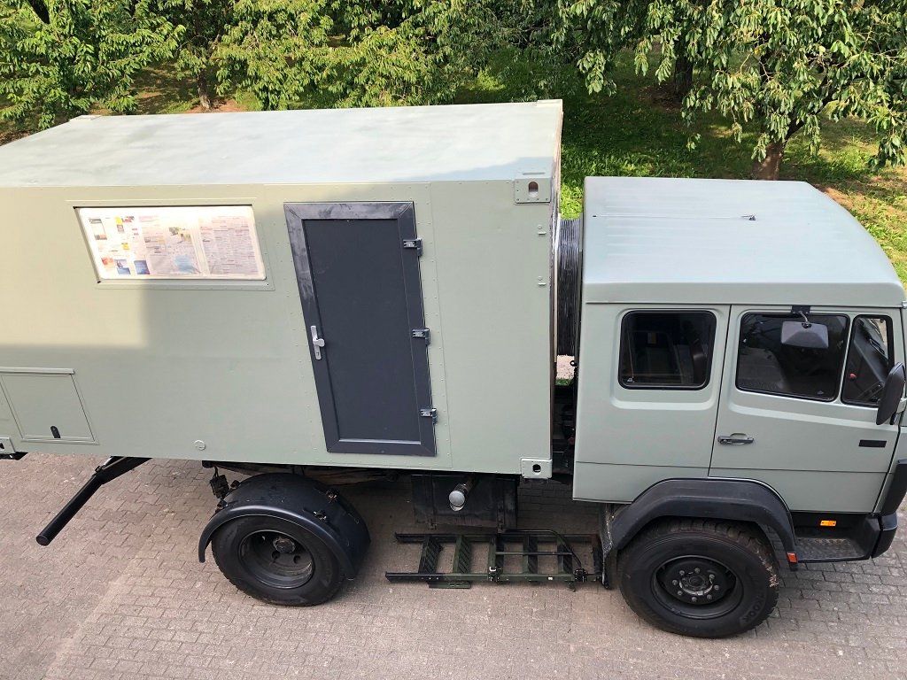

wir haben eine gekürzte Doka mit FM2 Shelter. Die Doka dürfte ca. 10cm länger als die original Fernfahrerkabine sein. Unser Radstand ist 3,09m und der TÜV hat es ohne zu meckern als Wohmobil eingetragen.
Die Angabe der Mercedes ARL (60%) kenne ich. Der Vorbesitzer hat den Aufbau so gefertigt. Wir planen jedoch eine Radstandsverlängerung auf 3,64m.
