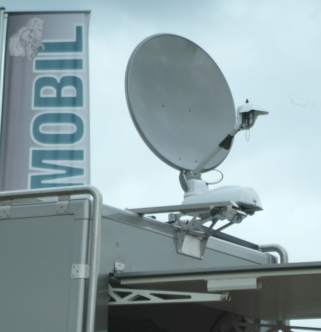

auf der Abenteuer Allrad habe ich das hier fotografiert:
:rock: :rock: :rock:
Das Teil wird mit nem hydraulikzylinder in die waagerechte gefahren - danach stellt sich die SAT-Schüssel auf. Ansonsten "hängt" hinten alles runter

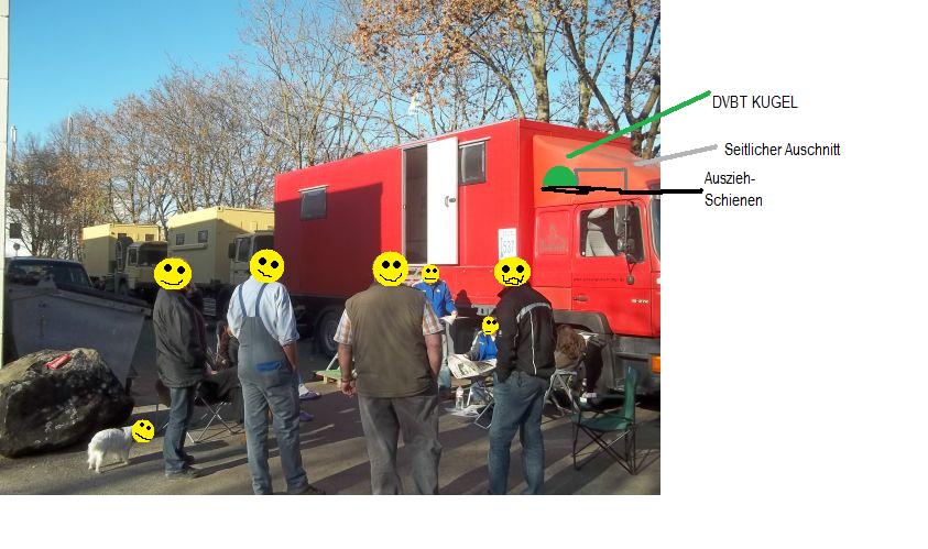

Hi Jonson meine Idee:
Ist ein Bild von deiner Seite. Wenn ich wieder rausnehmen soll- sag bescheid.
die idee ist das man in die Seite des Windabweisers einen Auschnitt reinmacht und dort Ausziehschienen reinmacht.
Das kann man leicht von der Beifahrertüre aus aufmachen und rausziehen.
Darauf kommt die Kugel
Zuletzt geändert von rocknroll am 2011-11-25 3:46:57, insgesamt 1-mal geändert.

Das ganze ausfahrbar wie ein Fahrwerksbein. :idee: :idee: :idee:
Hmmmm Hydraulik habe ich ja genug an dem Karren.. :idee: :idee:

#15 Beitrag von rocknroll » 2011-11-25 3:53:03
Hate vorhin wenig Zeit, nun denn,
Teile:
So ein Schwerlastregal-Schienen gibts aus dem THW 170er oder beim Dieselmot.
Dann brauchst noch ne Schöne DVBT oder SAT Kugel, die pflanzt du da drauf.
Geschickt ist bestimmt ein elektronischer Spindelmotor, die gibts oft für kleines Geld auch in der Bucht.
Kleiner Schlater zum raus und reinmachen gibts beim Connrad.
Mit der Stichsäge oder Flex das Loch sägen, aufs Dach draufkleben oder wie du das auch magst und schon ist guckt du wieder in die Röhre...oder Flachbettbildschirm.
Ich denke es ist wohl besser in die Seite ein Loch zu machen als in die Schräge.
