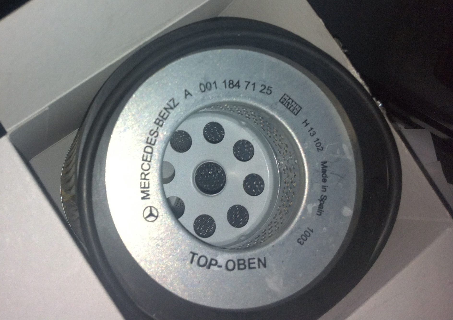

#20 Beitrag von lumic » 2011-11-28 22:11:10
Nabend!
mein E-Teil Spezi war heute wieder da und der richtige Filter auch....!
Richtig verstehen tue ich es dennoch nicht....:
die E-Teil Nr.: A 000 180 07 09 gibt es, steht auch so auf der Packung,
aber auf dem Filter steht jetzt: A 001 184 71 25 und ist aber genau der der passt...
LuMic

#21 Beitrag von Pirx » 2011-11-28 23:16:00
A 000 180 07 09 ist der komplette Satz mit Filter und Gummidichtungen. Da es nur diesen zu kaufen gibt (man bekommt die Teile nicht einzeln bei MB) habe ich auch nur diese Nummer genannt.
A 001 184 71 25 ist die Nummer des Filters ohne Dichtringe. Aber (siehe oben) unter dieser Nummer nicht zu bekommen.
Fortgeschrittene hätten auch aus den Zahlen "180" bzw. "184" den Sachverhalt erkennen können.
