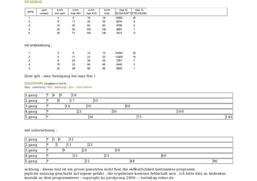

Um für etwaige Umbauten gerüstet zu sein beutze ich gerne das Tool von Pirolgroup zum Berechnen der idealen Übersetzungen von Getriebe im Verbund mit VTG und Achsen. Wer es nicht kennt: Hier.

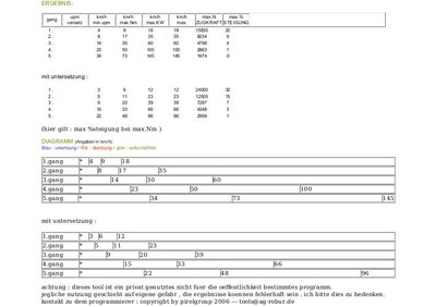

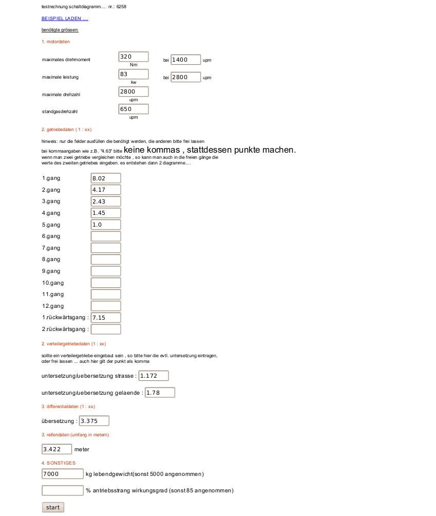

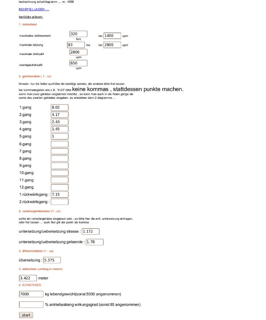

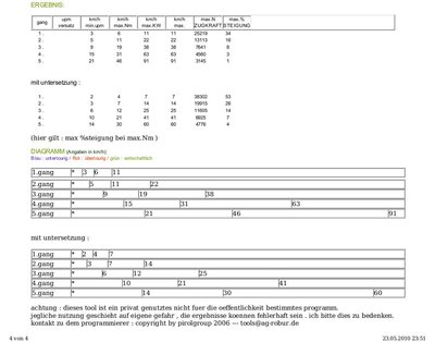

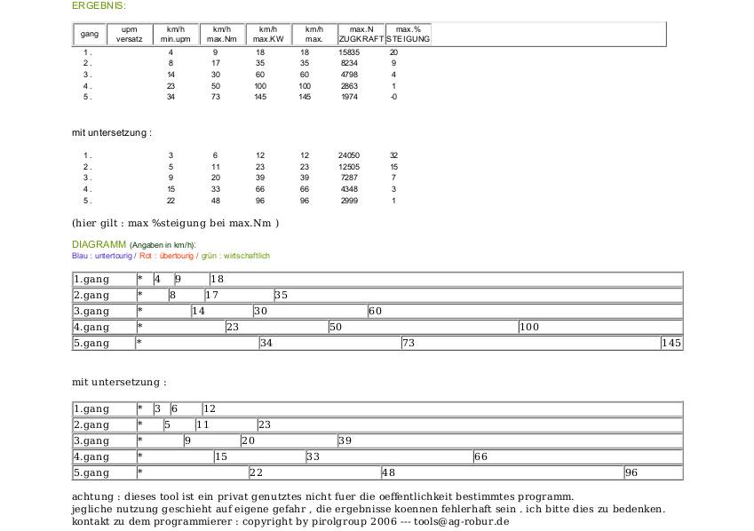

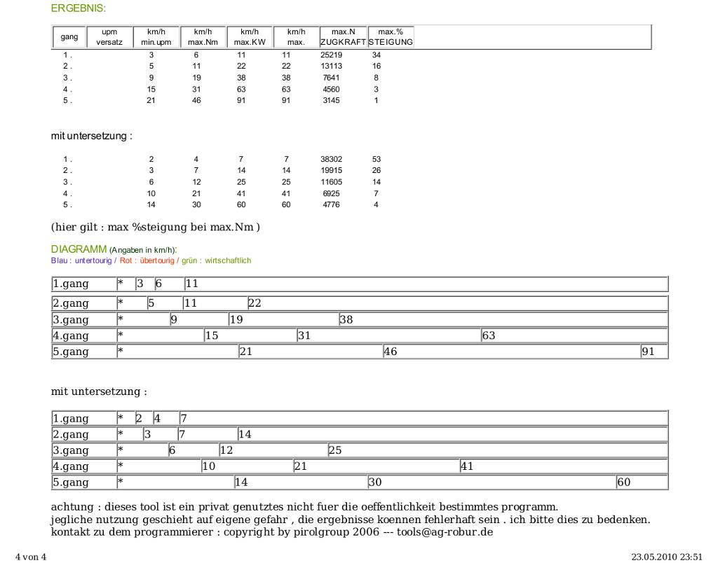

Nun habe ich heute eine Berechnung gemacht, deren Ergebnis mir völlig "spanisch" ist. Tatsächlich habe ich auf meinem Rechner etwas später eine ca. 1 Jahr alte Berechnung gefunden, mit exakt den gleichen Grundwerten, aber völlig anderem und plausiblen Ergebniss.
Nun sitze ich da und kann anhand der eingegebenen Daten keinen Unterschied sehen, was mich zu folgenden Vermutungen führt:
1. Ich habe was falsch gemacht und bin so behämmert, das ich selbst beim 5 mal lesen den Unterschied in den Grundwerten nicht sehe.
Das kommt vor, ich bitte daher um eine Plausibilitätsprüfung:
Alte Berechnung:
Neue Berechnung:
2. Und das wäre komisch/bedenklich/irgendwie doof:
Das Tool rechnet aus irgendeinem Grund nun falsch.
Kann emand von euch das eine oder das andere Bestätigen?

Wie es so ist:
Kaum ist der Post abgeschickt habe ich meinen Fehler entdeckt.... bei der Achsdiffangabe hat mich der Hund ereilt.
Hat sich also erledigt, ich doof!
Trotzdem Danke fürs zuhören,
Transporter.
