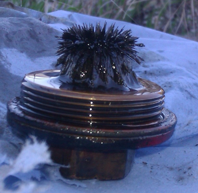

- Die Vorderachse war ohne besonderen Befund. Ist aber auch kein Magnet drin.

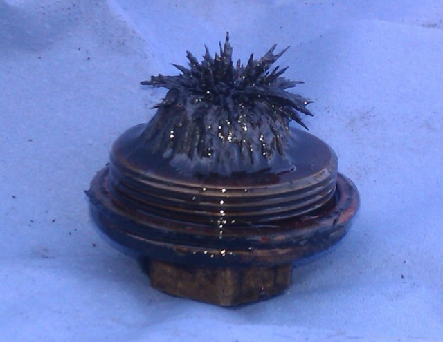

- Im Schaltgetriebe waren eine Menge Späne, siehe Bild. Ob das noch okay oder schon zuviel ist getraue ich mich nicht beurteilen
Späne aus dem Schaltgetriebe

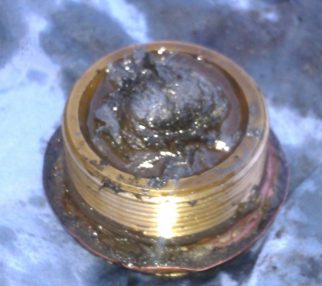

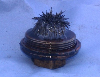

- Im Verteilergetriebe das selbe.

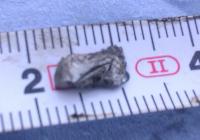

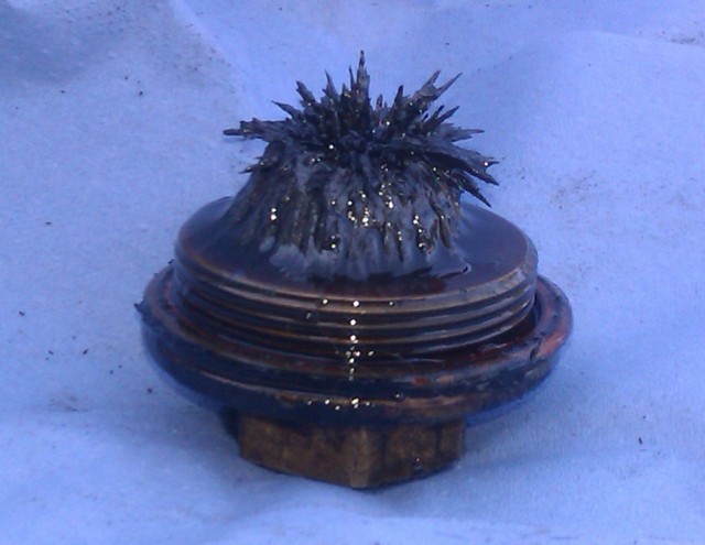

- In der Hinterachse nicht übertrieben viele Späne, aber mindestens ein größerer Teil (siehe Bild). Der könnte natürlich noch vom alten, zerstörten Diff drin gewesen sein, aber was ist wenn nicht?

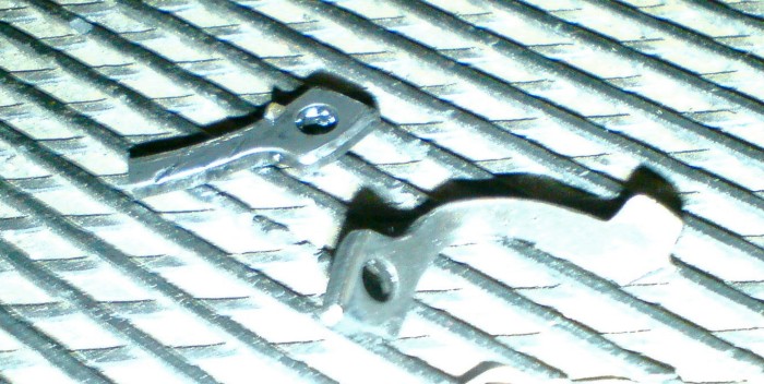

- Im Motoröl neben einer nicht sonderlich großen Menge Späne auch der abgebildete Sicherungsring. Leider war kein Maßstab zur Hand, aber vor der Zerstörung dürfte er 8-10mm Durchmesser gehabt haben. Intensive Recherche des Teilekatalogs hat ergeben, daß solche Ringe an zwei Stellen vorhanden sind, nämlich an der Ölpumpe und bei den Kipphebelachsen. Und da bin ich mit der Größe auch noch am zweifeln. Könnte eventuell auch irgendwann jemand beim Öl nachfüllen reinbekommen haben.

Bei der Hinterachse weißt Du ja schon warum späne und Teile drin sind, wenn der Vorbesitzer das Diff zerstört hat.
Ein bisschen Späne im Schalt- und Verteilergetriebe sind wohl nicht so ungewöhnlich , gerade bei unsynchronisiertem Getriebe und Leuten die offensichtlich nicht mit so etwas umgehen können ( Vorbesitzer ).
Die Achsen und Getriebe würde ich mal schön mit viel Diesel spülen, lange ausbluten lassen und Öl aufkippen.
Dann vielleicht noch mal nach einer Saison Nachkontrollieren und das Öl wechseln.
Der Sache mit dem Sicherungsring in der Ölwanne würde ich auf den Grund gehen.
Je nach dem mal Ölwanne runter , Ventildeckel ab und nachsehen.
Vielleicht weiß ja jemand wo das Ding genau herkommt. Markant ist die zusätzliche "Nase" an dem Ring.

Späne hats bei mir auch immer dran... Ich versuche mich damit zu beruhigen, daß ich bei Bergabfahrt mal auskupple und den Geräuschen des Antriebs lausche. Je länger ich den Steyr habe und je mehr das Teil gefahren wird, desto ruhiger wird alles! (Schwerhörigkeit in Folge des Lärms...? :bored: )
Ich bilde mir mal ein, daß massiver Verschleiß an Getrieben und anderen Teilen auch "hörbar" wird. Vibrationen, unsauberer Rundlauf....

ha gerade mal geschaut und gesehen,dass auf der Welle des Luftpressers auch ein Sicherungsring sitzt.
Hast Du eine Möglichkeit ein Endoskop aufzutreiben?
Mein Vorschlag wäre mit einem Endoskop durch die Ablassöffnung nach der Ölpumpe zu schauen, wenn dort der Ring noch sitzt durch die Öleinfüllöffnung nach der Kipphebelwelle zu schauen( am ersten Zylinderkopf, auf dem der Deckel mit der Einfüllöffnung sitzt) und wenn der auch an seinem Platz sitzt die zwei weiteren Ventildeckel abnehmen und dort nachschauen.
Wenn Du kein Endoskop auftreiben kannst entsprechend dem vorhandensein der Dichtungen Ventildeckel und Ölwanne abnehmen und nachschauen.

Alle anderen "Funde" würden mich jetzt nicht beunruhigen, das große Teil, naja, mal eine Zeit lang genauer hinhören.. Und die Späne an den Magneten halt ich für mehr oder weniger normal.

der Bauform nach handelt es sich um einen Sicherungsring für Wellen zum Ausgleich des Axialspiels, jedenfalls deuten die Lappen auf einen K-Sicherungsring nach DIN 984 hin.
Ich würde zuerst mal alle Wellen, die den fraglichen Durchmesser haben in Frage stellen, vor allem den verbogenen Rest mal wieder in die Ursprungsform biegen und den fraglichen Durchmesser mal abchecken.
Gruß Helmut

Würde mich in erster Linie auf den etwaigen Wellendurchmesser konzentrieren. Genaue Bauform könnte irreführend sein, da man nicht wissen kann, ob genau der gebrochene Typ wirklich als Originalteil vorgesehen war, oder ob er irgendwann mal durch einen anderen Typ für denselben Wellendurchmesser ersetzt wurde.

Danke für eure Hinweise! Ich werde nochmal in die Teileliste gehen, vielleicht finde ich eine Stelle, wo kein normaler Sicherungsring sondern dieser nach DIN 984 in passendem Durchmesser verbaut ist. Wenn nicht kommen die Ventildeckel runter, ich will sowieso Ventilspiel einstellen, wenn es das nicht ist mit der Endoskop-Cam in die Ölwanne. Wie ich ohne größere Zerlegung den Luftpresser checken könnte muß ich noch schauen.
