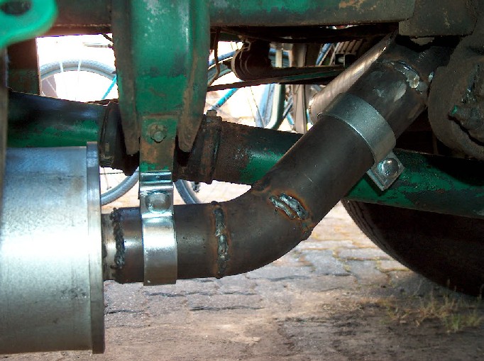

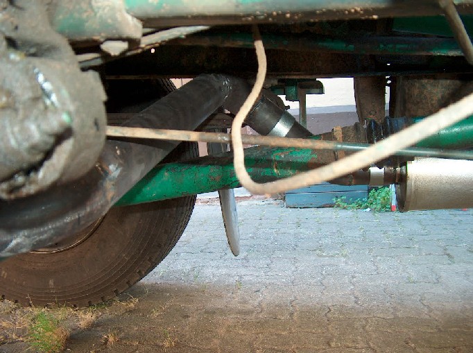

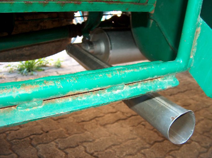

hier eine Kleine Bildergalerie von meinem endlich am WE fertig gestellten Auspuff. (Für den Tüv eine Exportausführung mit Rohr Rechtsseitig!!!)
Wer genauere Infos möchte, einfach melden.
Grüße Rudi

#3 Beitrag von Rudi » 2007-05-08 16:57:58
Hi Roman,
das Rohr ist aus dem Heizungsbau, 2,9mm Wandstärke!!
Nix mehr durchrost in 2Jahren. Natürlich hat es sein Gewicht, aber sch... drauf.
Der Topf ist original vom Teilehändler. War günstig. Da habe ich eben einfach das Heizungsrohr, wie im Bild zu sehen drangeschweißt. Rohrbögen mit 90° gabs auch für 5€. Das ganze muss halt mit etwas Gefrickel maßgeschneidert werden, aber ich denke es hält nun ein paar Jahre!!
Da es mir zu mühsam war, ein ROhr bis zum Heck zu führen, muss der Auspuff irgendwo seitlich raus.
Da wir ja die "Sonderausführung" mit E-Rad auf der linken Seite haben, musste ja auch ein selbstgebautes Rohr über die Kardanwelle gezogen werden. Da es nun nahe lag das Endrohr dann auf der rechten Seite rauszuführen, ist es auch so geworden.
Nur der TÜV sieht es nicht gerne, wenn man beim Anfahren an der AMpel die Fußgänger einnebelt. (Kann ich ja auch verstehen!)
Daher bei Fragen beim TÜV bzgl. Endrohr rechts??? Exportausführung. Ist schon immer so gewesen und hat noch nie einen gestört!!!
Grüße Rudi
