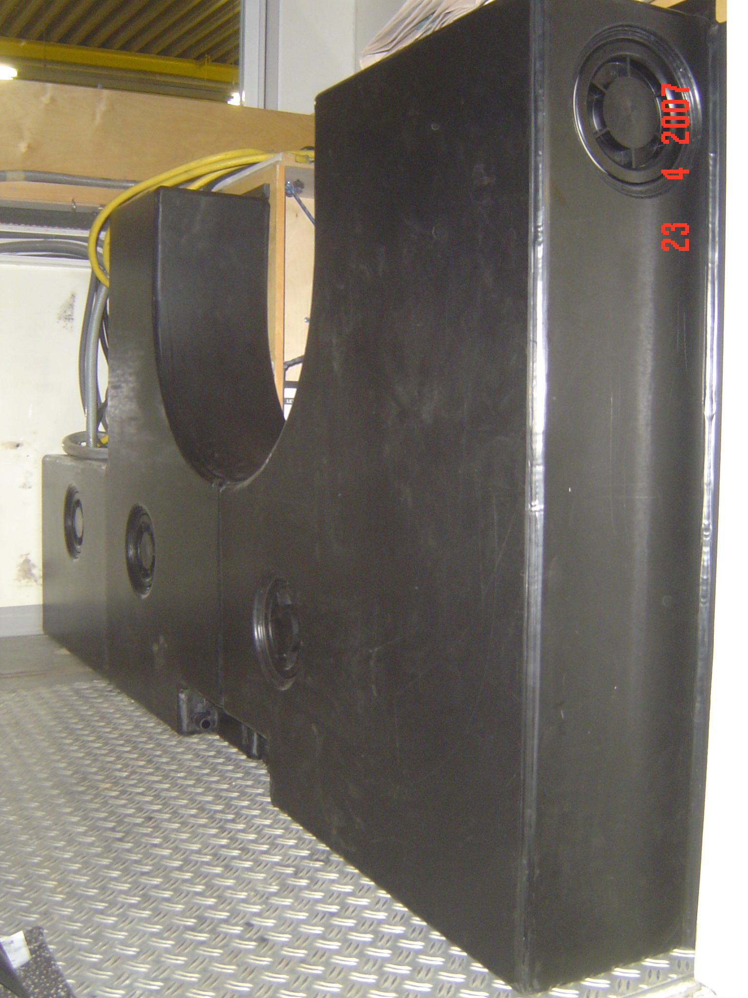

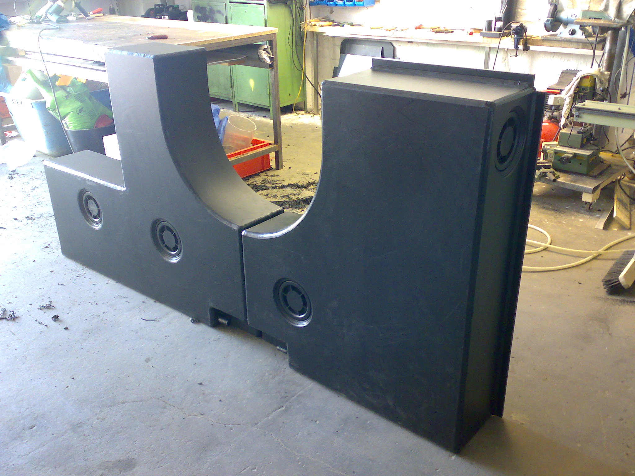

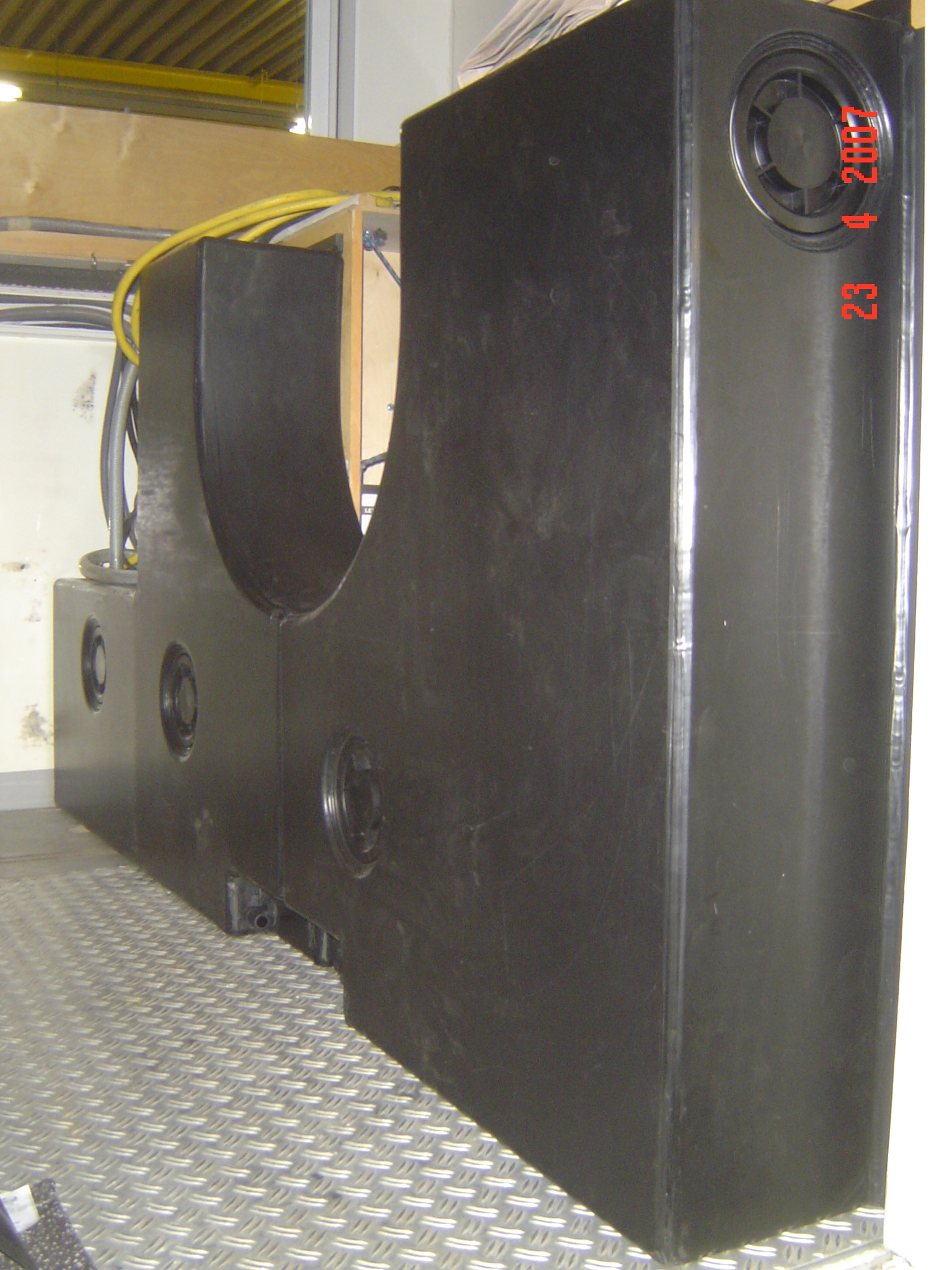

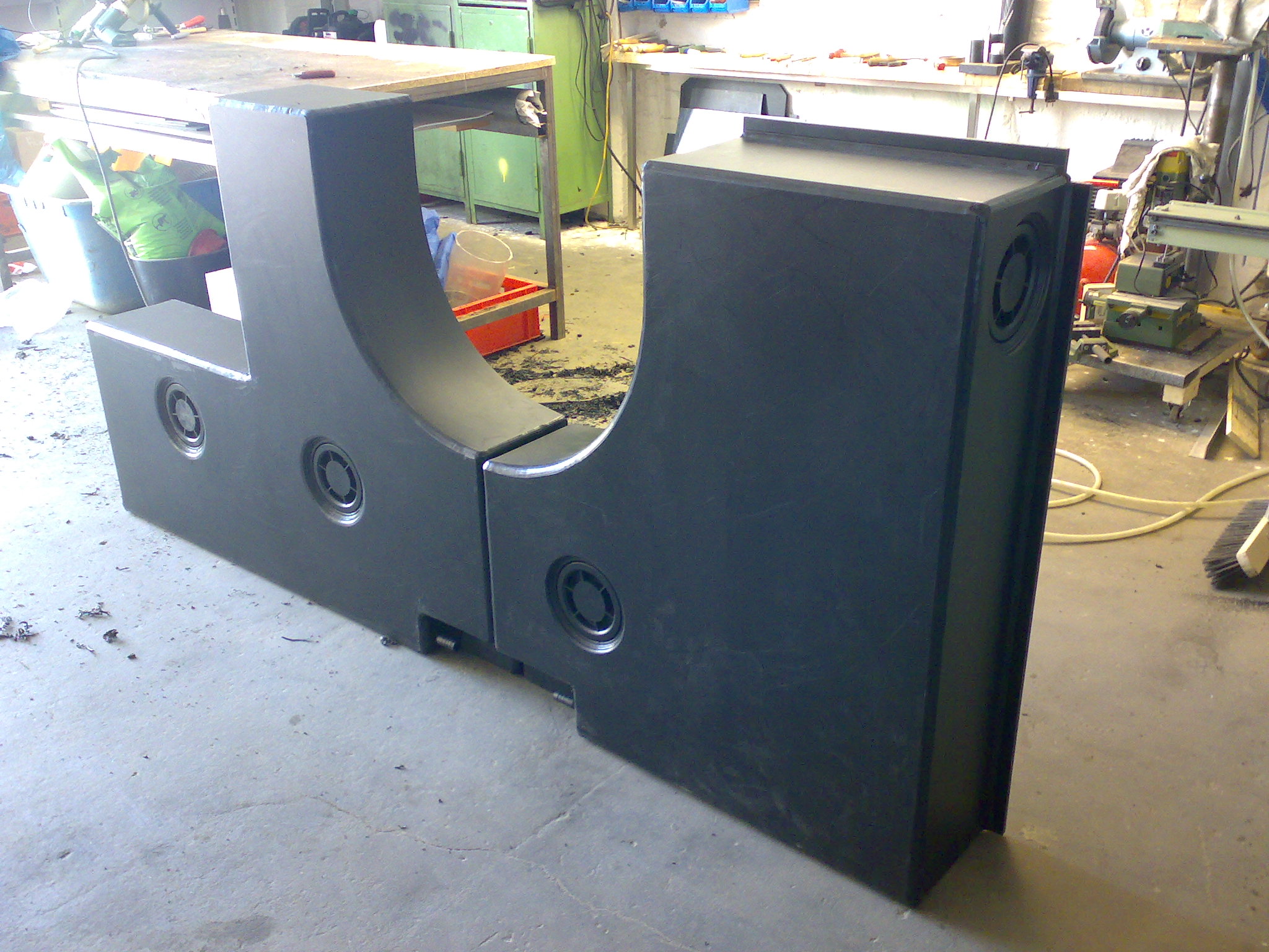

Re: Wassertank
Wie Emil schon sagte, PE schwarz, zwischen 10 und 14 mm Wandstärke ...... bisher absolut ohne Probleme.
Und wie immer, ..... nichts ist standart .....
Rundung dient als Durchstieg vom Wohnraum zur Heckgarage ..... drüber ist das Bett .....
Erbauer, wie von vielen Tanks hier im Forum .... Herr Albrecht aus Bochum ...... auf den mm nach Maß gebaut, und per Forumstransportbörse zu mir gekommen.
Incl. aller Verschraubungen, Anschlüße, 3/4 " Schläuche und Stutzen, Schwallbleche und Saugleitungen ( was auch einiges kostet ) ca. 2 €/Liter
