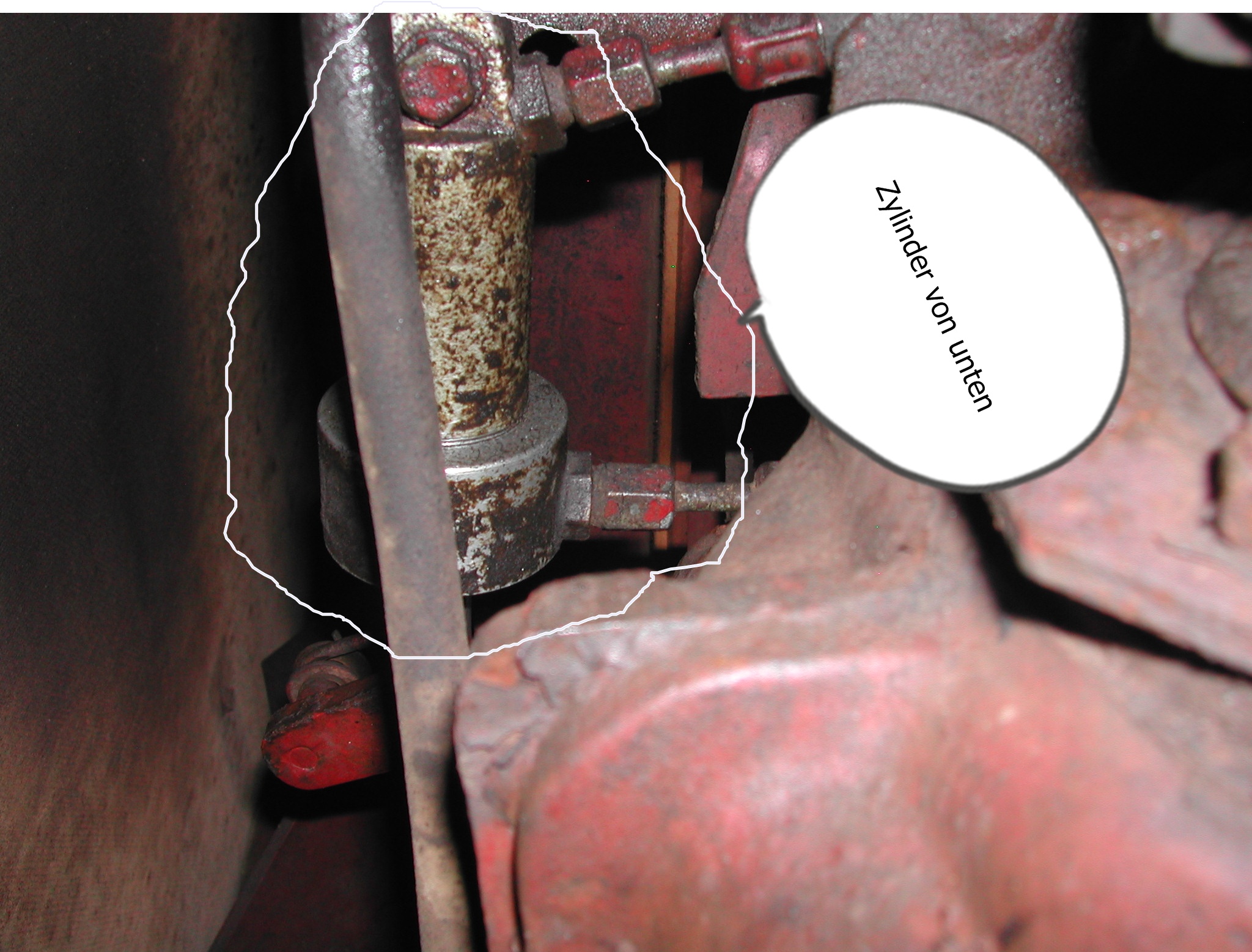

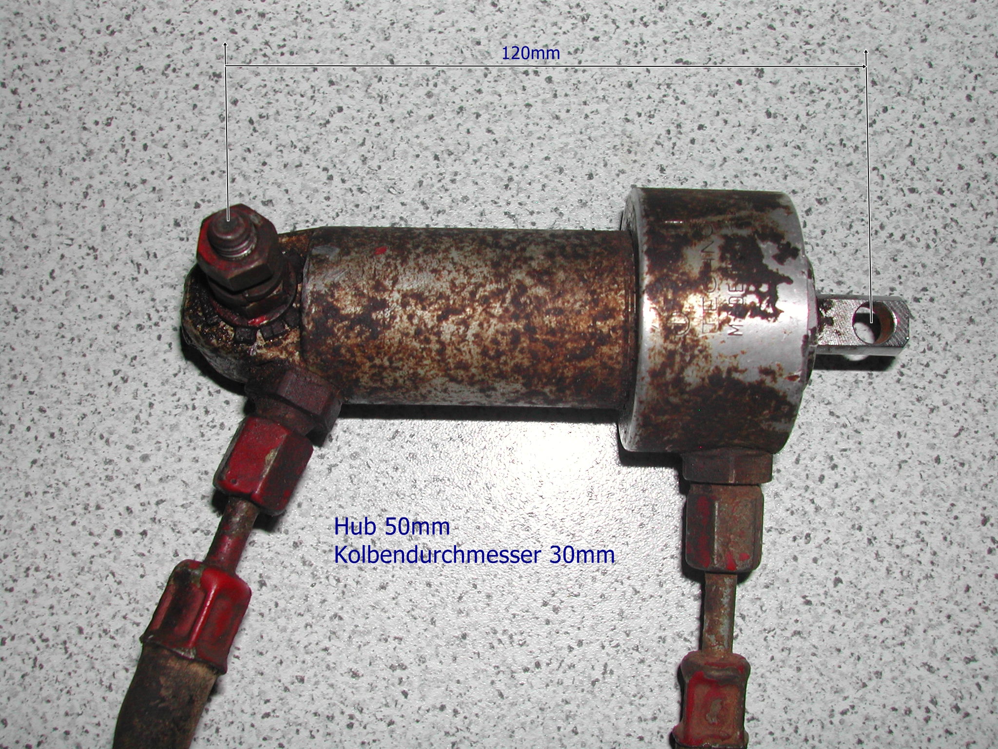

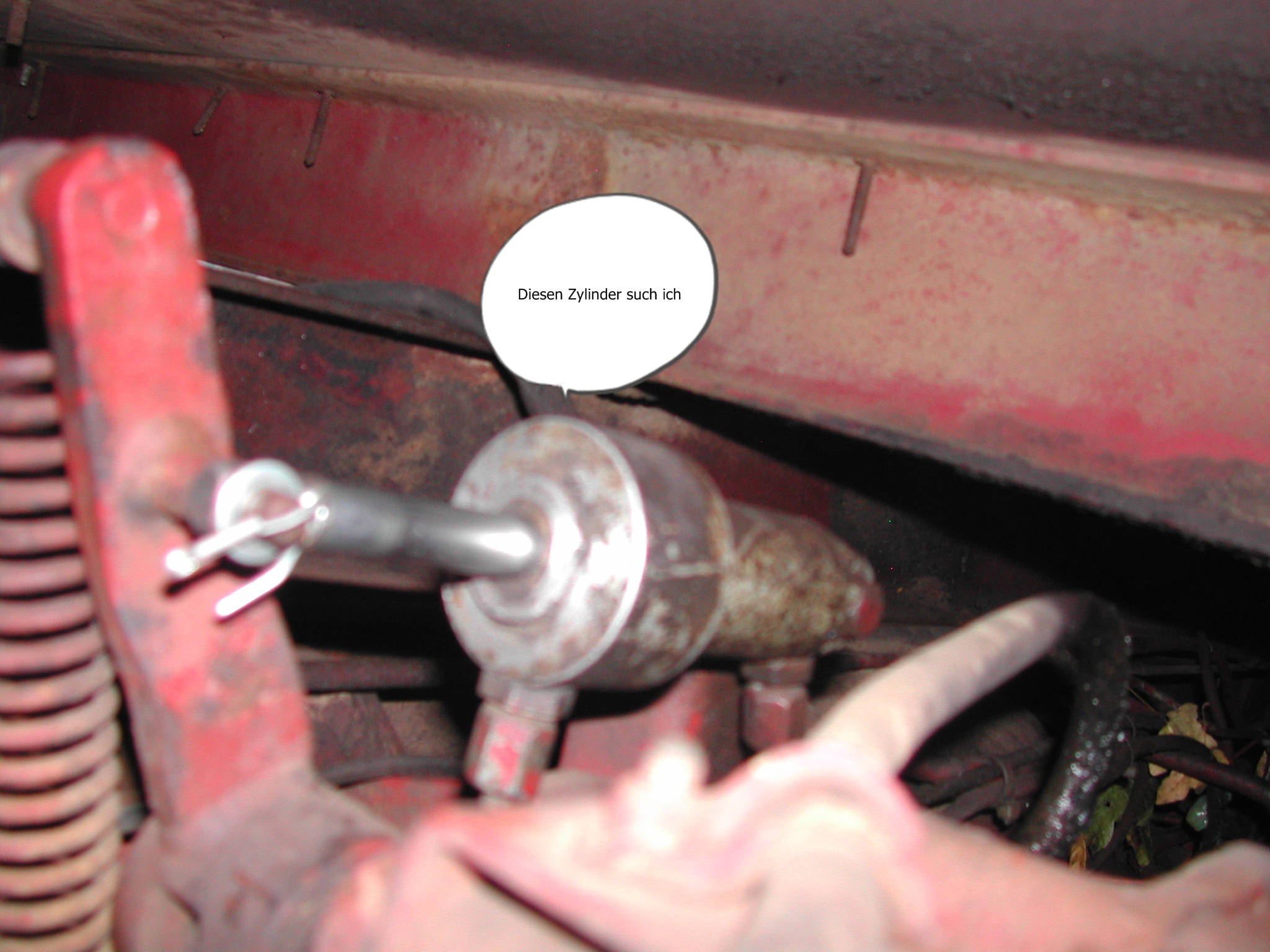

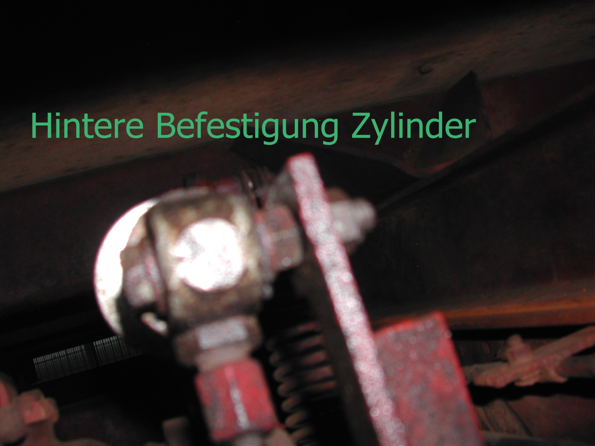

Beim Schöbel bin ich nicht fündig geworden .Nu ist der Zylinder wie erwartet am Wochenende wieder undicht geworden . Vielleicht kann den jemand anhand der Foto´s identifizieren

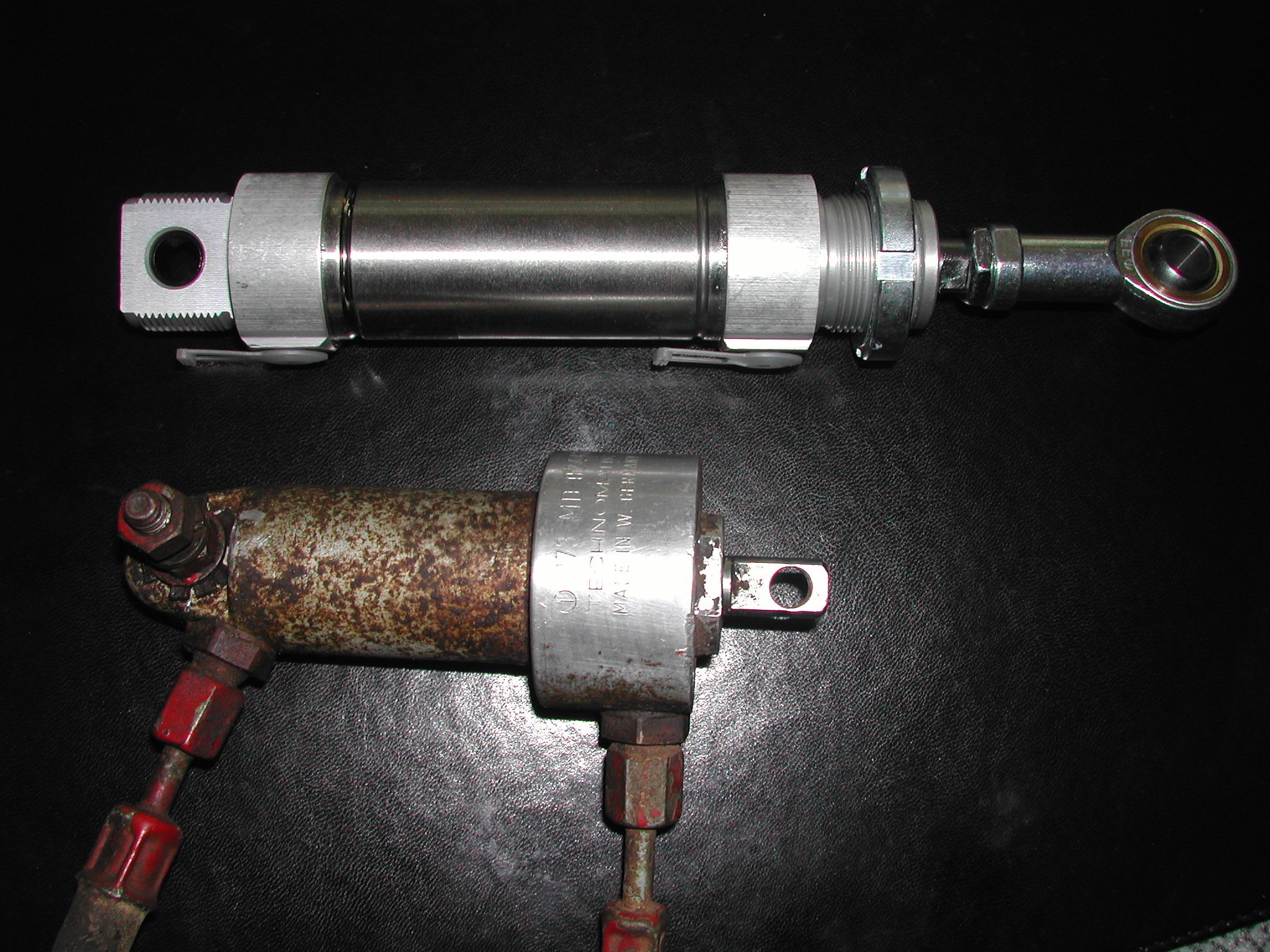

Zwischenmeldung : Hab bei Festo einen Zylinder gekauft DSNU 32-50 mit Gelenkkopf , 108€ . Der Orginal Zylinder ist von Technomatik ,die Firma hat mir mitgeteilt das diese Zylinder nicht repariert werden können , es gibt keine Reperatursätze . Den Zylinder können Sie auch nicht mehr liefern .Deswegen jetzt der Festozylinder , leider ist der trotz identischem Hub , 100mm länger .Ich muß die Halterung anpassen , denke aber das ist kein großes Problem .Werde berichten wie es ausgegangen ist , kann sein das es ein paar Wochen dauert .

wenn ich das richtig sehe, ist der alte Zylinder demontierbar.
Dann ist er auch reparierbar.
Irgendeine passende Manschette, ob Kolbendichtung, oder Stangendichtung,
oder Komlettkolben gibt's bei Simrit.
Wenn nicht, muß im Notfall muß halt irgend ein Sitz nachgearbeitet werden.
Eine Lösung gibt es immer.

klar gibt es immer irgend eine Lösung ,nur dieser Zylinder hat mich jetzt einmal zu oft genervt .Ja der Zylinder kann demontiert werden aber Standart ist z.B Kolben Durchmesser 32mm der , der von Technomatik hat 30mm :blush: Ich hatte ein Angebot , passenden Kolben für 50€ ,fehlt noch der Welldichtring für die Kolbenstange , wer weiss ob ich da was passendes finde.Nee ich bau lieber die Halterung um ,das ist nur ein Winkel mit ein paar Bohrungen.Entweder kommt an der Befestigung am Getriebe eine 50mm Distanz und da wo der Zylinder befestigt wird eine Verlängerung um weitere 50mm oder ein komplett neuer Winkel mal sehen was einfacher zu beschaffen ist.

Garfield hat geschrieben:... z.B Kolben Durchmesser 32mm der , der von Technomatik hat 30mm
Da hast Du innen gemessen? Geht das ohne Demontage? Für eine Dichtung wie von Maggie-Fan vorgeschlagen, sind ja die Anschlußmaße der Funktionsteile ausschlaggebend. Die Abmessungen außen (sollten das die von Dir angegeben sein) intressieren da überhaupt nicht.

#10 Beitrag von OliverM » 2011-12-28 22:58:04
Transporter hat geschrieben:
Transporter
Mich würde auch brennend Interessieren wie du den Kolbendurchmesser gemessen hast .

Der Zylinder kann am dicken Ende aufgeschraubt werden , ja ich hab innen gemessen .

Dann ist das Maß richtig... es las sich für mich so als hattest Du auf das Demontieren verzichtet, deshalb war ich etwas verwirrt. Evtl. kannst Du ja die alte Halterung aufheben und den alten Zylinder trotzdem überholen. Dann hättest Du Ersatz, sei es für Dich oder um jemand anders zu helfen.
