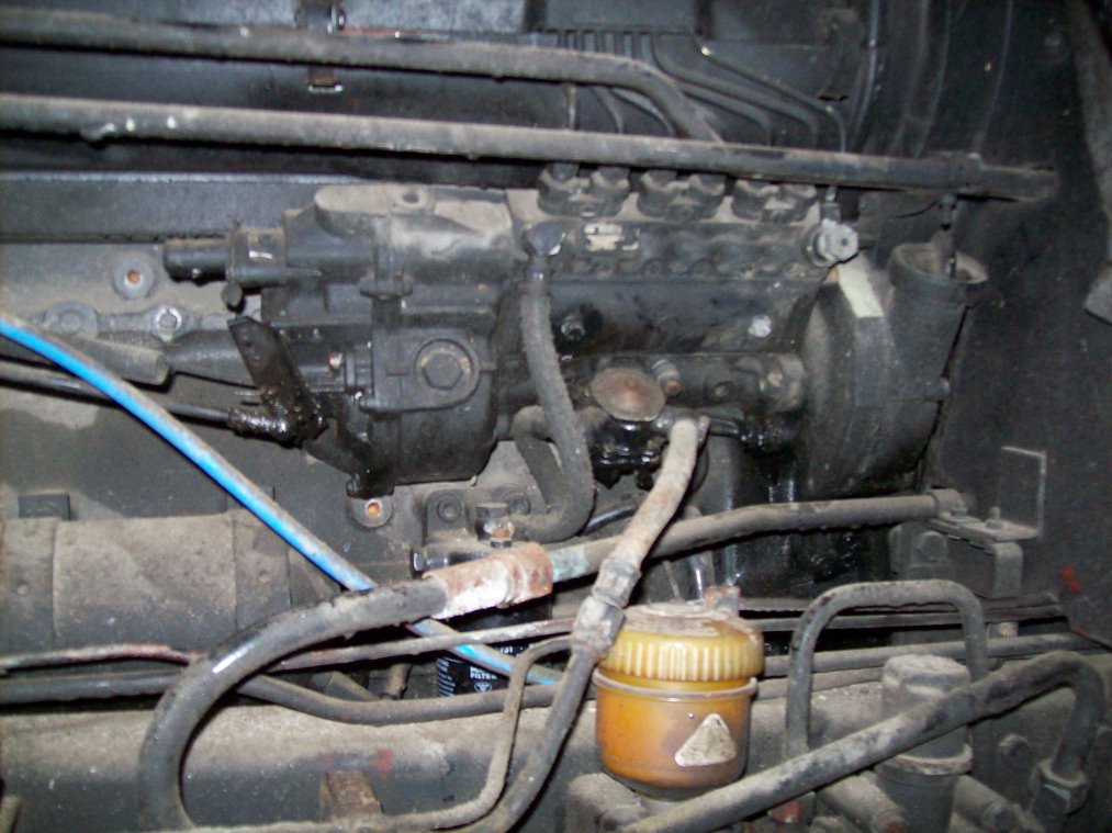

Heute auf dem Saarlandtreff habe ich in einem Gespräch erfahren das man an der Reiheneinspritzpumpe vom Magirus 130 D9 ab und zu einen Ölwechsel machen muß, da die Pumpe nicht am Ölkreislauf angeschlossen wäre.
Ist das Richtig?
Wen ja, wie und wie oft muß man den Ölwechsel machen?
Gruß Klaus
Ist das Richtig?
Gruß Klaus

Die Bedienungsanleitung sollte dazu Auskunft geben ... es ist aber auf jeden Fall sehr viel seltener fällig als der Motorölwechsel ... einfach mal machen, denn die Vorbesitzer werdens wohl nicht getan haben ...

Ha - Foto gesehen und habe Frage dazu:
Das würde mich auch interressieren (da Motor-Dummy)
Wofür ist dieser Einfüllstutzen im Bild rechts oberhalb der Einspritzpumpe??
Danke für Antworten
Danke für Antworten

Rechts OBERHALB?
Den Einfüllstutzen den ich da sehe, der ist fürs Motoröl.

Ok - jetzt kommt DIE Frage:
Wieso hat der Motor 2 Einfüllmöglichkeiten für Motoröl???
(auch wenn's nicht wichtig ist das zu wissen interressierts mich doch

Hier die Preisfrage:Wieso hat der Motor 2 Einfüllmöglichkeiten für Motoröl???franz_appa hat geschrieben:Ok - jetzt kommt DIE Frage:
(auch wenn's nicht wichtig ist das zu wissen interressierts mich doch)
Antwort A) Weil der Motor nicht nur für den Einbau in Magirus-LKW gebaut wird.
Antwort B) Der zweite Einfüllstutzen wurde Aufgrund der Quotenregelung in D-Land nachträglich eingebaut damit die weibliche Wählerschaft selber entscheiden kann , wo sie das Motorenöl nachfüllt und sich nicht dem Diktat des (mit Sicherheit Männlichen) Konstrukteurs beugen muss.
....und der Ölkreislauf der ESP hängt beim 913er mit dem Motorölkreislauf zusammen. Ergo brauchst du nichts zu wechseln .

Super Danke Oliver
Antwort A dachte ich mir schon...
Antwort B - hmm müssten dann nicht noch viel mehr Einfüllstutzen sein...
Und die eigentliche Frage aus dem thread ist dann auch geklärt (ESP)

Nein, denn bei zu viel Auswahl würde aus Unsicherheit dann lieber doch gar nichts nachgefüllt...franz_appa hat geschrieben:Antwort B - hmm müssten dann nicht noch viel mehr Einfüllstutzen sein...![]()

Hai Natte,franz_appa hat geschrieben:Super Danke Oliver
wenn ich denn mal wieder bei dir bin, könnte ich auch ein Blick drauf werfen und zeigen, woran man das erkennen kann.
Auf dem Bild kann ich jetzt nichts sagen, ob die am Kreislauf angeschlossen ist oder nicht.
Was ich erkennen kann ist die große Inbus-Schraube links oben (i.d.Regel zum Öleinfüllen), aber keine Ölleitungen die an die ESP gehen.
bis denne, meld dich wenn die Teile da sind.
@Klaus: hast du mal das Sieb deiner Spritpumpe saubergemacht ?? wenn du schon mal dran bist. Sieht so "unbefleckt" aus.
