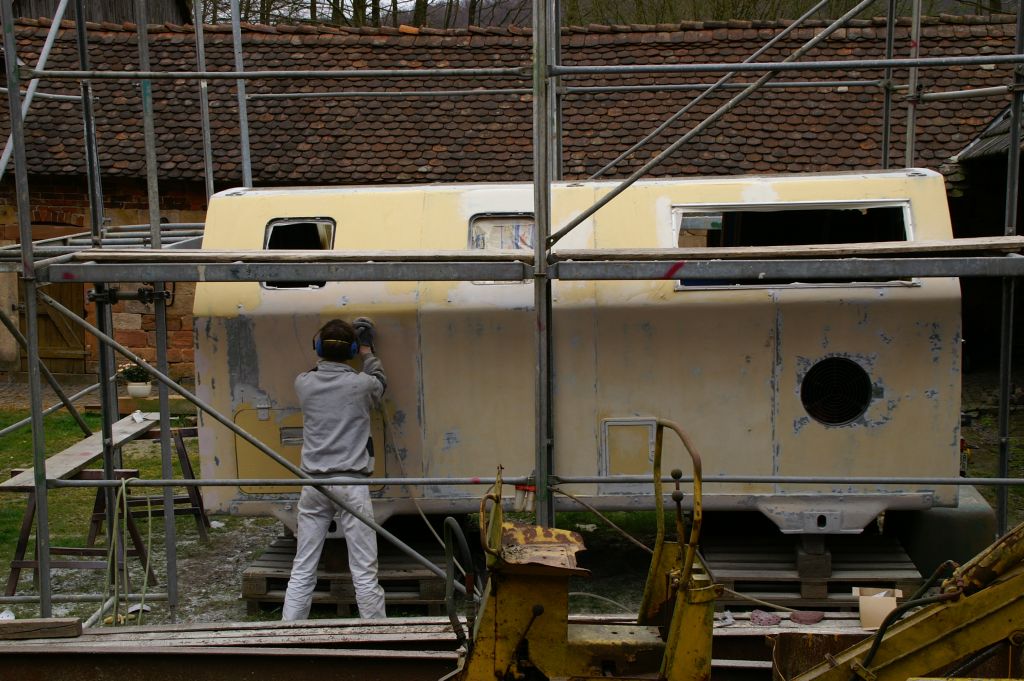

Die originale Farbe war derart weich dass sie selbst mit 40er Papier nicht abging. Ich probierte viel und die einzige Schleifmöglichkeit tat sich in Form dieser Glasfaser Schleifkekse auf. Dieser produzierte leider unzähliche Macken im Material. Nachdem ich die mattgrüne abgeblätterte Farbe endlich runter hatte wurden die Macken eben wieder ausgespachtelt.

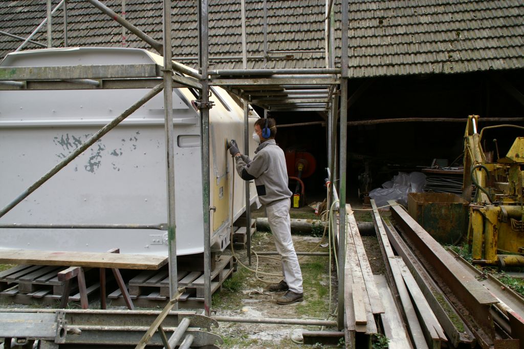

Dann Spritzfüller und wieder schleifen:

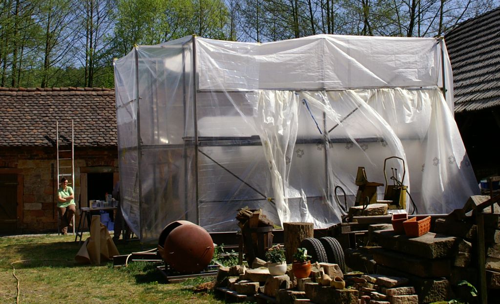

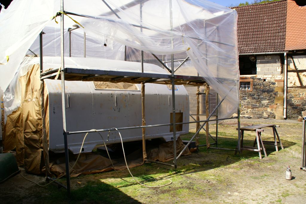

Um besser vor Staub und Fliegen geschützt zu sein habe ich das Gerüst mit Bauplane eingehüllt. Dann Porenfüller und abwaschen mit Silikonentferner:
Die "Kathedrale vom Hof":

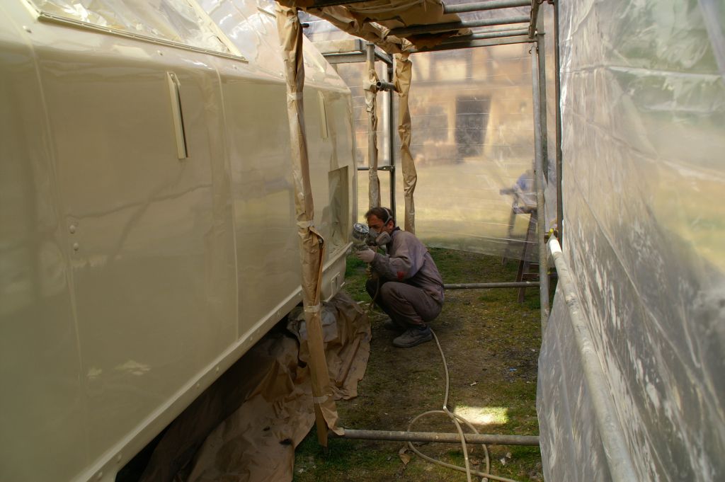

Dann die Farbe:

hattest du unter der Plane keine Probleme mit Sprühnebel der sich niederlässt?
Welchen Lack hast du da genommen? Ich hatte meinen ersten mit Kunstharzlack (RAL 3000) lackiert, und mit dem Ergebnis nicht zufrieden.
Für meinen Maggi will ich nun was besseres nehmen. Was gibt es denn da für Möglichkeiten?

Wenn der Härter richtig eigestellt ist kann der Sprühnebel nach jede Lackauftrag mit einem "Fusselfreien" Lappen abgewischt werden.
Bei mir gings Tadellos abzuledern. Nicht aufdrücken :lol:
