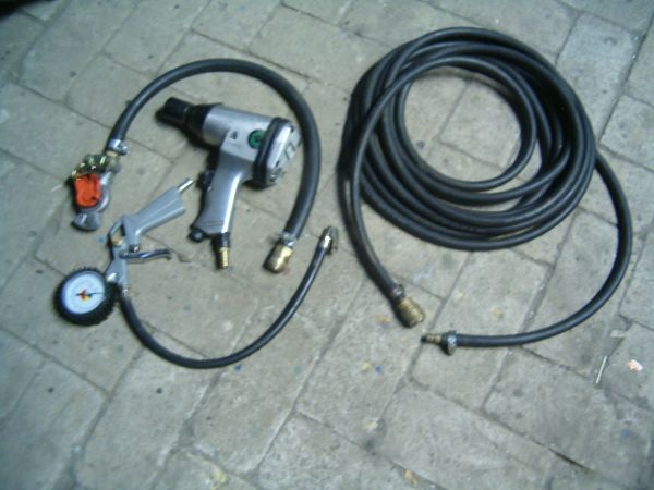

i
Auf den Schlauch in der Bucht hab ich nicht wirklich viel geboten und noch steht er bei nem Euro.........
Falls nicht noch einer echte Ambitionen entwickelt hab ich das Ding für kleines Geld an der Backe. Dann sehn wir mal. Kaputt ist erst mal nix, 10 m Schlauch bekomm ich im Baumarkt auch nicht geschenkt. Wichtig ist mir vor allem der Anschluss und das Füllventil das in beide Richtungen arbeitet für die Zwillingsreifen. Das Ventil vom äusseren Reifen zeigt nach innen und ohne dieses Spezielle Füllventil ist das nur mit dem Schlauch ein blödes Gefummel.
Manometer und auf-zu Armatur lässt sich ja irgendwo im Schlauch dazwischensetzen......
Wenn ich dann die Reihenfolge Druckregler auf-zu Armatur, Manometer, Reifen habe, müsste mein Manometer bei geschlossener Armatur eigentlich Reifendruck zeigen. Denkfehler???
Warum bauen die dann son Schwachsinn?ch würde den Reifenfüllanschluss nur im äussersten Notfall verwenden. Pirx hat die Gefahren schon beschrieben.

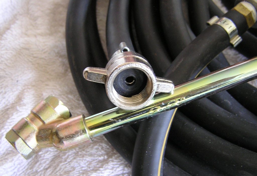

Tyre Inflation
I purchased around 10M of rubber airline hose from a HGV/LKW place and the screw on brass connection with washer and use a garage pressure valve which allows me to use on double wheels and inflate/deflate tyres including on the trailers behind.
Simple and not much cost! This picture is like mine but it has the brass screw nut from Mercedes.
http://www.hgvdirect.co.uk/catalog/red- ... 01653.html
I think the brass value is still a Mercedes part number from the stores as is the rubber dirt cover.
Zuletzt geändert von WOODSMAN am 2011-05-22 15:39:44, insgesamt 2-mal geändert.

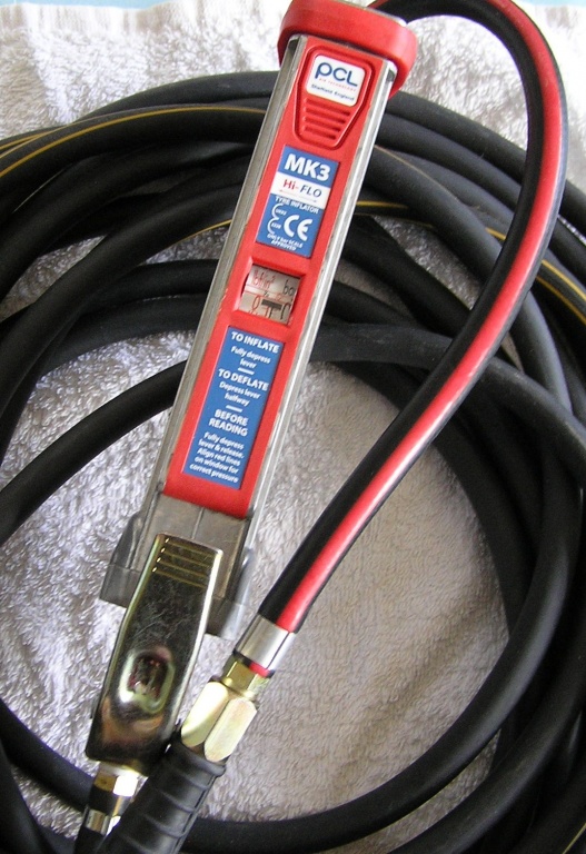

Tyre Inflation
Here are the pictures of mine that can be used to inflate/deflate tyres including double wheels.
Zuletzt geändert von WOODSMAN am 2011-05-22 15:42:39, insgesamt 2-mal geändert.

Pictures as promised showing the screw valve used on Mercedes.
It can be used on the constant air feed pipe from the vehicle.
