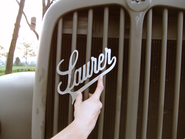

Neulich bekam ich von meinem Spatzl zum Geburtstag ein Saurer-Emblem geschenkt, welches ich gern am LKW anbringen würde:
Bloss wie? Zum kleben ist wenig Kontaktfläche da, die Kühlermaskenstreben sind ja rund. Mit Draht antüdeln sieht nicht so gut aus. Hat jemand eine Idee?

Kabelbinder :D
Neee Spass beiseite ....auch in ne Rundstrebe lässt sich ein kleines Loch Bohren ...in dem dann eine Schraube platz findet, davon zwei und Fest ist das Teil.

2 M 3 oder M4 Blindnietmuttern in den Grill, 2 kleine Löcher in den Schriftzug und anschrauben.
Demontage ist so auch wieder möglich.

Anschrauben. Bei meinem fehlt der Schriftzug, aber die Löcher sind noch da.

So wie das aussieht ist es do VA oder???
Schaumal bei einem Blecher vorbei die haben evtl. eine Bolzenschweißmaschine Ein Freund von mir hatte sowas um Gewindebolzen aufzuschweißen.... Dann 2 Löchen in die Kühlemaske und von hinten verschrauben... Da ist auch das Abmontieren nicht so einfach!

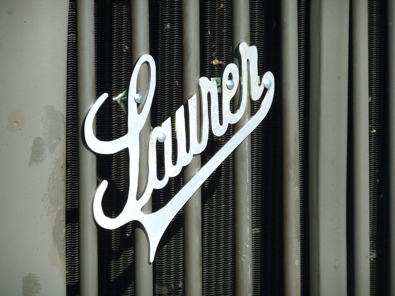

ich freu mich ja immer wenn man zu einem Problem eine Lösung finde, also schreib ich mal, wie ich nun mein Saurerschild einfach und schnell angeschraubt habe. Einfach zwei Flacheisen hinter die Kühlermaske und mit 4 Schrauben befestigt, hält gut:

na ja...???
abschrauben, noch ist es ja heil,
zum nächstbesten Juvelier und von hinten was Gescheites anlöten lassen!
Vorn wieder polieren und es schwebt davor wie geklebt.
