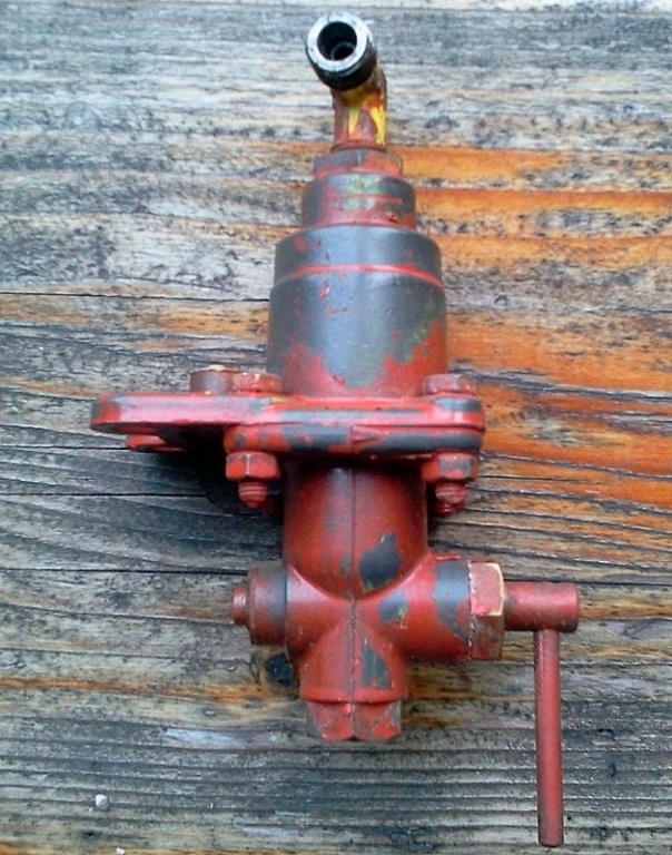

Hallo Wolfi,
also hier nochmal ein Bild des besagten Frotschutzdosierventils:
Ich habe definitiv keine Pumpe... Wenn ich die obere Verschraubung/Leitung löse vom Ventil, dann läuft der Fortschutz einfach aus dem Vorratsbehälter am Fahrersitz heraus.
Ich habe festgestellt, dass nach ein bischen gängig machen des fast neuen Ventils dieses auch mit Druckaufbau und dem 1. Öffnen hörbar "aufgeklackt" ist. Ich denke, das Ding sollte nun vielleicht doch funktionieren. Nur, und da wären wir wieder bei der Ausgangsfrage, wie sehe ich das? Ja nur am Frotschutzmittelverbrauch, oder? Sollte nicht wenigstens etwas davon am Kondenswasserventil des Druckbehälters rauskommen?
However, bald ist wieder Sommer ;-)
Moe

Hi Moe!
Na diese Teil schaut ja gaanz anders aus, als die, die ich bisher gesehen habe.
Jetzt kannst eigentlich nur rumspielen, mit dem Luftdruck. Wann hast du das "Klacken" gehört? Als der Druckluftregeler abgeblasen hat? Oder schon Vorher? Könntest ja mal den Druck sofort wieder ablassen, bis der Druckregler wieder umschaltet, dann wieder das selbe Spiel so bekommst Du, wenn der Frostschützer funktioniert, sofort einiges von dem Zeug in die Kessel.
Wenns dann beim "Entwässern" nach diese Zeug riecht, dann ist auch was reingekommen
Achja, wir hatten damals den Auftrag (ich habe beim Heer die Teile gefahren) die Vorratsbehälter im Sommer auf ein Minimum befüllen, bevor wir den Hebel auf Sommer umlegten.
LG Wolfi

Hey Wolfi,wolferl69 hat geschrieben:Wann hast du das "Klacken" gehört? Als der Druckluftregeler abgeblasen hat? Oder schon Vorher? Könntest ja mal den Druck sofort wieder ablassen, bis der Druckregler wieder umschaltet, dann wieder das selbe Spiel so bekommst Du, wenn der Frostschützer funktioniert, sofort einiges von dem Zeug in die Kessel.
genial, super Tip. Bin ich noch garnicht draufgekommen, dass ich den Druck ja mal komplett ablassen könnte.
Wenn von unten Druck anliegt, klockt innen ein Zylinder gegen eine Feder nach oben. Das ist das Klack. Wenn der Druck abfällt drückt die Feder den Zylinder wieder nach unten.
Ich mach das Spiel einfach drei vier mal. Dann müsste ja mal was ankommen. Danke erstmal, ich berichte wieder.

wie arbeitet denn dein Druckregler? Es gibt ja solche, die eine Steuerleitung für einen Frostschützer haben und solche ohne.
Dafür gibt es dann auch unterschiedliche Frostschützer, die einen sollen auslösen, wenn der Druckregler von Bypass auf Füllen schaltet, die anderen, wenn sie angesteuert werden.
Du hast ja anscheinend diesen:
http://inform.wabco-auto.com/intl/scrip ... 432001.pdf
Der wird durch Druckimpulse gesteuert, das heißt, jedesmal wenn der Regler zumacht, sollte einmal Frostschutz mitkommen. Wenn der Druck deiner Leitung aber nicht wieder weit genug abfällt, dürfte er offen bleiben. Es sollte also das erste Mal Klack machen, wenn der Druckregler aufmacht und ein zweites Mal, wenn er wieder zumacht.
