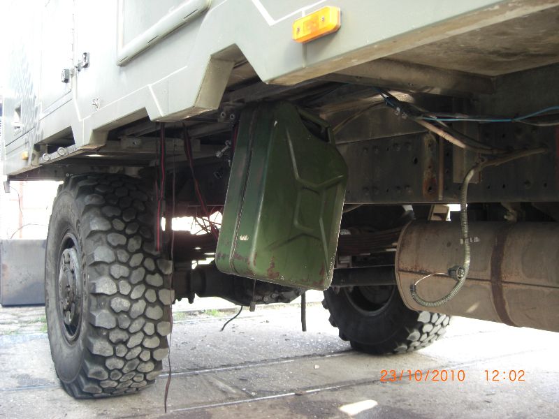

hab hier gerade einen LKW gesehen, der seinen Tank auf der Konsole mit Spannketten anstelle der Spannbänder befestigt hat.
Dem Zustand des Lasters nach, war das wohl eine Notlösung.
Die Idee halte ich nicht nur für sehr schrauberfreundlich, das sieht auch noch gut aus.
Was da wohl der deutsche TÜV zu sagt, wenn man Treibstofftank und/oder Druckluftkessel so befestigt?

Vibrieren die Spannketten? Wie sieht es dann mit dem Korrosionsschutz (Lack) aus?
Drücken die einzelnen Glieder "Dellen" in den Tank?
Sind diese mit Gummi unterfüttert?
Fragen über Fragen...

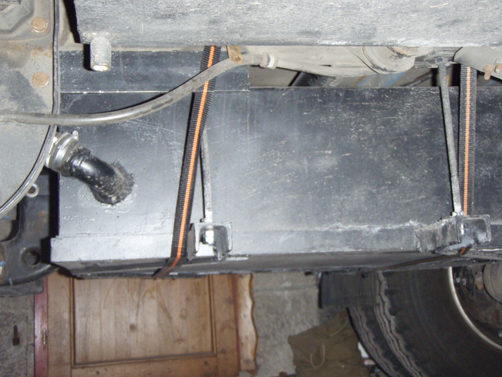

So sieht bei mir aus: Klick!
Inzwischen ist der Tank noch mit nem Spannband an der Halterung befestigt.
Da wackelt auch bei vollem Tank nix!
Uli

#11 Beitrag von osterlitz » 2011-02-07 15:23:28
Ja gut, daß das ein Vario ist und wo das hängt konnte ich so genau nicht erkennen.. das soll wohl halten, wobei die Lösung mit den Bandeisen sicher technisch die bessere ist.

Von einer Dauerlösung mit Spannketten würde ich abraten.
Metall auf Metall wird den Tank aufscheuern. Es ist keine Flexibilität wie bei Gummieinlagen vorhanden und irgendwass wird irgendwann reissen oder brechen. Selbst als Notlösung sind Gurte geeigneter.
