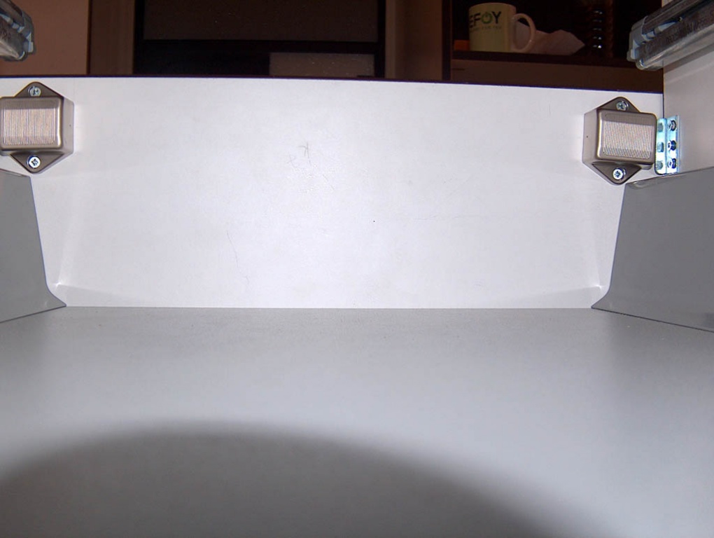

bin grad erst über Deinen Pushlock-Thread gestolpert. Ich habe auch Pushlocks verbaut - allerdings die Variante "Mini". Sehen ein bisschen gefälliger aus als die grobschlächtigen Großen.
Allerdings habe ich auch schon häufiger gehört, dass die Pushlocks nicht unter allen Umständen immer zuverlässig halten. Wenn dann eine Schublade aufgeht und Du bekommst es nicht gleich mit, dann kann Dir je nach Beladung nach einer Weile die Schublade ausreißen und Dir den ganzen Aufbau zerdeppern.
Deshalb bin ich auf Nummer sicher gegangen und habe 2 Pushlocks je Schublade verbaut. Und damit sich die Optik durchs ganze Gefährt durchzieht habe ich das bei den Deckenkästen auch so gemacht. Das hat sich Summa Summarum auf 67 Mini-Pushlocks zusammengeläppert und war eine Sau-Arbeit. Hat sich aber gelohnt. Die Schubladen bleiben zu - auch auf übelsten Pisten. Nur blöd, wenn man vergisst, die Pushlocks zu verriegeln .... :wack:
Bei mir sieht das Ganze so aus:
Da die Schlösser über den Schubladen ja keine Einrast-Möglichkeit haben - es sei denn, ich hätte Metallstege über jeder Schublade verbaut, habe ich die Pushlocks an den Seiten verbaut, wo sie sich an Metall-Laschen halten können, die an den Möbelstehern montiert sind. Aus Schubladen-Innensicht sieht das dann so aus:
Uli

#16 Beitrag von OliverM » 2011-02-09 23:16:55
Ich habe die Dinger in meinem Landrover gehabt . Mein Fazit nach 10 Jahren: Wenn es immer klinisch rein im Fahrzeug ist funktionierts . Bei Staub und Dreckbelastung sind die Dinger der letzte Dreck . Egal wie massiv und gut sie verarbeitet sind.
Als absolut Einsatzsicher haben sich bei mir Southco C2 Hebelverschlüsse bewährt .

#22 Beitrag von Luigi » 2011-02-11 19:52:59
Hi Wolfi,
danke für die Blumen :D
Ja, aber Du wirst das auch gaaaaaaanz toll hinkriegen. Da sind wir uns alle sicher. Und freuen uns schon auf die schönen Bilder von den neuen Verschlüssen.
Übrigens: meine Push-Locks halten auch im Dauereinsatz (immerhin 16 Monate im Auto gewohnt) - allerdings eben im Doppelpack verbaut.
LG Uli
