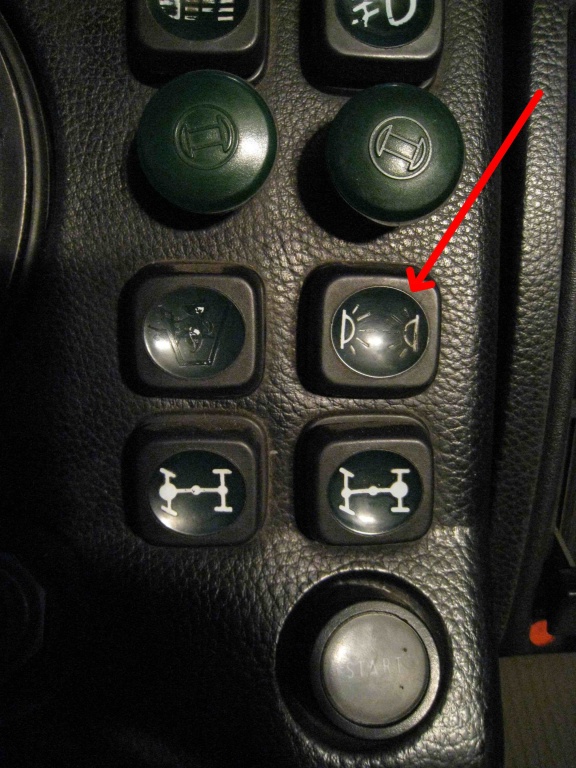

Wer kann sagen was normalerweise die Funktion von die Schalter im Bild ist?
Im Betriebsanleitung ist diese nicht drin und kann nicht entdecken was geschaltet wird mit diese taste.
Danke!

#2 Beitrag von stef@n » 2010-11-16 18:29:05
Ich würd auf Innenbeleuchtung tippen?!

#3 Beitrag von all(r)addin » 2010-11-16 19:30:33
...da kommt endlich mal eine 1719er Frage und ich kann nicht antworten weil der Schalter bei meinem nicht verbaut wurde...sonmistaberauch..
:wack:
..vielleicht der in dieser Serie einmalig von MB verbaute Kabineninnenluftionisierer?... :D
Gruss: all(r)addin

#4 Beitrag von spongebob » 2010-11-16 19:39:32
infrarotverbindung aufgebaut würde ich tippen

#5 Beitrag von Veit M » 2010-11-16 20:13:15
Reifenbeleuchtung oder Einstiegslicht?

#6 Beitrag von mabdt » 2010-11-16 20:15:41
das Symbol ist fuer die Mittelgangbeleuchtung fuer einen Bus(Z.B.O303)
Teilenummer:A0005459590
Wurde mit Sicherheit bei Dir nachgeruestet und ist fuer etwas anderes gedacht.
Gruss Manfred

#7 Beitrag von mb1017a » 2010-11-16 20:25:08
Es ist kein Reifenbeleuchtung oder Einstiegslicht - ist schon geschaltet auf die Tür. Kabine Beleuchtung hat seine eigene Schalter im Dach.
Ich dachte Konturbeleuchtung aber nix - das schaltet schon auf die normale leuchte. Auch Abstellbeleuchtung ist es nicht, hat schon eine Schalter am oben Seite vor Armaturenbrett.
Der Schalter hat Spannung und leuchtet auf wann drauf gedruckt wird. Alle Sicherungen sind kontrolliert
Ich bin nun sehr nah heran das Armaturenbrett los zu schrauben!

#8 Beitrag von mb1017a » 2010-11-16 20:30:13
Ah danke! Mittelgangbeleuchtung im Bus - so keine Standard Schalter im 1719A.
Ich schau morgen mal unter das Brett was da gemacht ist. Komm zurück mit ein Antwort wann ich weiß was geschaltet wird.

#9 Beitrag von Firetrucker » 2010-11-16 20:38:58
was hatte denn dein fahrzeug im ersten leben für einen aufbau? wenn es eine feuerwehr war, könnte es die beleuchtung im aufbau gewesen sein....
LF 16/TS auf Magirus-Deutz 170D11

#10 Beitrag von mabdt » 2010-11-16 20:42:52
mabdt hat geschrieben:Hallo,
Gruss Manfred
Habe es Dir doch gerade ganz unmissverstaendlich geschrieben.
Da wurde mal was nachgeruestet,und man hat halt das Symbol dafuer verwendet.
Im Klartext:so ein Symbol gibt es nicht original in einem LKW,ist fuer Busse gedacht!
Du musst schon selbst rausfinden,was passiert,wenn Du den Schalter betaetigst.
Gruss Manfred
