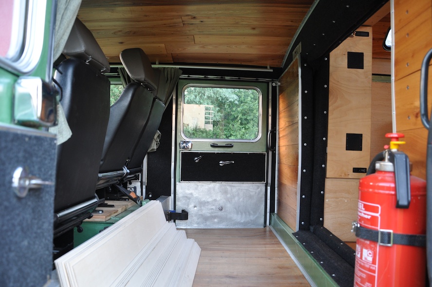

Beiträge: 834
#7 Beitrag von Sharleena » 2010-11-04 17:51:49
hallo georg,
wir haben die kurze doka und nutzen die fläche recht flexibel.
wenn die kinder mitfahren ist die matratze drin und die kids haben ihr reich.
fahren wir auf den flohmarkt, stehen hier die ganzen kisten (problem: seltsamerweise kommen wir regelmäßig mit mehr geraffel wieder...).
für viele mitfahrer soll noch eine weitere sitzreihe zu montieren sein.
gehts in den urlaub waren wir dankbar, das dort fahrräder, faltboot und ersatzrad platz fanden.
gruß,
hendrik

Sharleena
Beiträge: 834
#9 Beitrag von Sharleena » 2010-11-04 22:47:03
Georg_FR hat geschrieben: Wie machst Du denn ne zusätzliche Sitzreihe bei Dir fest ?
Ich sehe da nichts im Boden.
ist noch nicht ganz klar...
wird entschieden, sobald die hütte im winter runter ist.

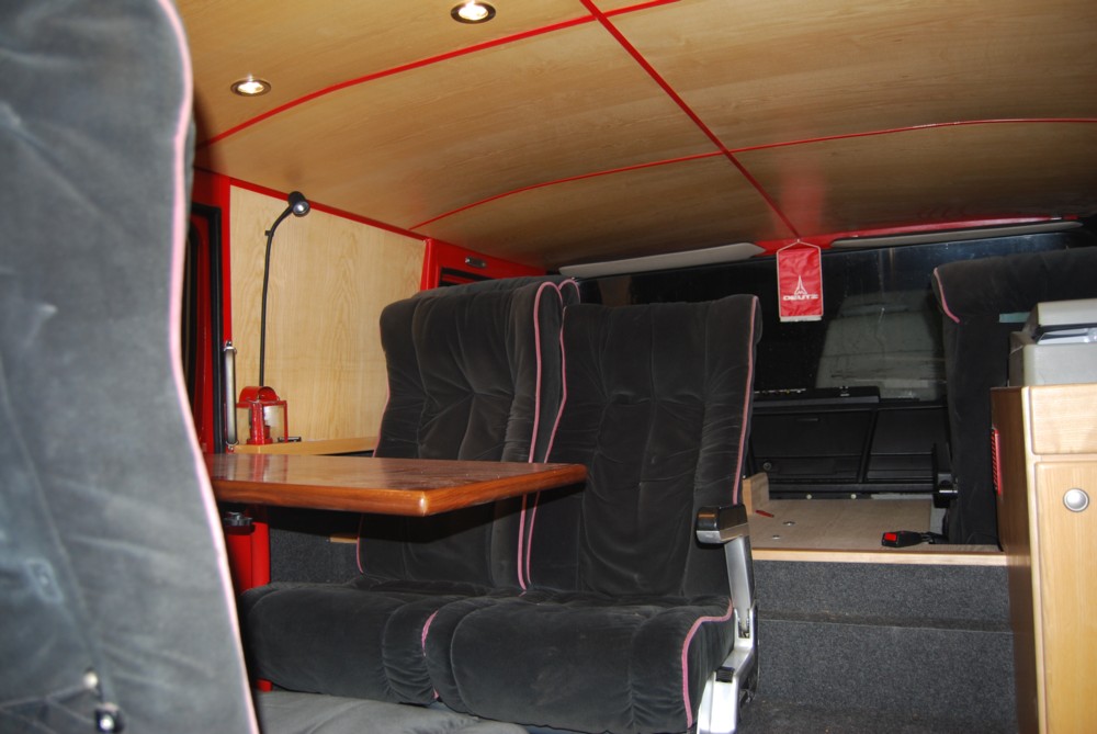

#11 Beitrag von magskipper » 2010-11-05 20:24:12
@Lasterlos
sind das Flugzeugsitze ?
links hinten 4 Sitze mit Tisch ?
cool, gefällt mir sehr gut !
hat du noch mehr Bilder ?
LG Andy
Lasterlos
Beiträge: 3636
#12 Beitrag von Lasterlos » 2010-11-05 20:40:19
Hallo Andy,
es sind Bussitze, wie oben schon geschrieben, einige Bilder hier
