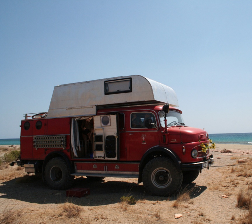

So, nachdem es doch recht schwierig ist meien 1113er zu verkaufen, denke ich über eine Rahmenverlängerung nach. Ich liebe dieses Auto und möchte ihn eigendlich auch nicht wirklich verkaufen, aber der Koffer ist zu klein der gerade drauf ist, hätte gern einen Zeppelin Shelter mit vernünftiger Lagerung. Da gibt es nur ein Problem, der Rahmen ist für den grossen Zeppelin zu kurz und ich müsste den Rahmen zwischen den Achsen um gut 1m verlängern, hat das schon einer gemacht von euch? Über Tipp`s wäre ich sehr dankbar.

das ist doch überhaupt kein Problem.
Der Rahmen besteht aus Stahl S355 - also gut schweißbar.
Dann gibt es die entsprechenden Richtlinien von MB.
Am besten ist es, man findet ein Schlachtfahrzeug und schneidet
sich 1,40 m heraus.
Beim Einschweißen wählt man für den Steg eine lotrechte Naht,
und für die Flansche 30° oder 45° Stöße.
Dann Auslaufbleche ansetzen, schön vorwärmen,
nicht in Zwangslagen schweißen, basische Elektroden verwenden,
und zum Schluß alles hübsch schleifen.

vergiss das mit der Rahmenverlängerung, der Rahmen wird reissen wenn er richtig verschränkt
wieso soll da was reissen? wenn das vernünftig gemacht ist hällt das ewig.
Ich hab so eine Aktion hinter mir - 60cm verlängert
zusätzlich zur reinen Rahmenverlängerung muss noch innenliegend entweder oben und unten ein Winkeleisen rein was auf beiden seiten 50cm länger ist wie die tatsächliche Verlängerung, oder halt ein kompletter innenrahmen der ebenfalls an beiden Seiten 50cm länger ist.
hier der Umbau - es sind leider nicht genügend Bilder
drück mich
es passt dann übrigens ein 4,20m Shelter drauf - mit TÜV Segen
Schönen Gruß
Niko

wenn es reißt, hat man Fehler gemacht.
Typische Fehler:
- Vorwärmen vergessen, oder zu gering
- Abkühlung nach ZTU-Schaubild zu schnell
- Auslaufbleche vergessen
- Wurzel nicht ausgeräumt
- nur einseitig geschweißt
Die inneren Winkel, die gemäß den Aufbaurichtlinien eingebaut
werden sollen, sind nur Angsteisen.
Schneidet man die Ober- und Untergurte in einem schrägen Winkel
kann man die Angsteisen getrost weglassen.
Bei 45° Schnittlinie wird die Schweißnaht gerade mal zu 70 %
belastet.
Also ran an den Fisch.
Rahmen verlängern, und alles wird gut.

Ich wäre froh wenn ich eine Doppelkabine hätte, da würde ich auch eine Rahmenverlängerung gerne in kauf nehmen.
Klar könnte ich mir ne Doka kaufen, verlängern und meinen Koffer drauf setzen, aber den ganzen Stress mit dem H-Kennzeichen, wohl möglich keine H-Zulassung mehr.

ich hab gestern nochmal gemessen... mein Übehang ist 1,7m lang.. das wird bei dir genauso sein.... wenn du um 60cm verlängerst, musst du aus den jetzigen Überhang nochmal 35cm länger machen....
Jetzt versteh ich dein Problem nicht mehr... du bist dann locker in dem erlaubten Überhangbereich... und machbar ist das auch alles. In den Mercedes Aufbaurichtlinien steht genau beschrieben wie man den Rahmen verlängert.
Du hast dich etwas ungenau ausgedrückt mit der Begründung warum du um 1m verlängern musst und warum dass dann alles nicht mehr so richtig geht... Kannst du das präzisieren?
