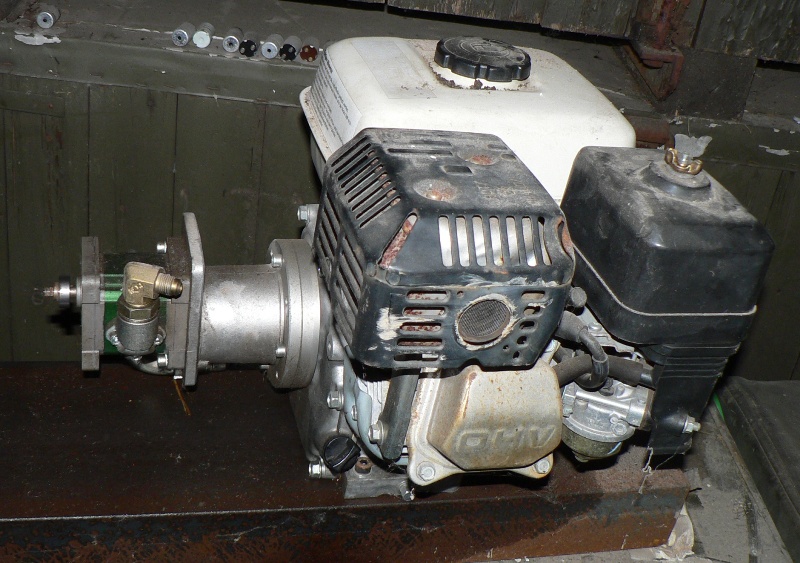

#6 Beitrag von Ingenieur » 2010-09-16 21:41:42
eben die Pumpe abgebaut.
4 Schrauben M6 - Zentralmutter auch M6.
Foto nachfolgend.

#7 Beitrag von unknow74 » 2010-09-16 21:48:59
...sieht ne Nr. kleiner aus, als meine kleine Pumpe (Bosch 0510 410 320)
MfG Chrischan
