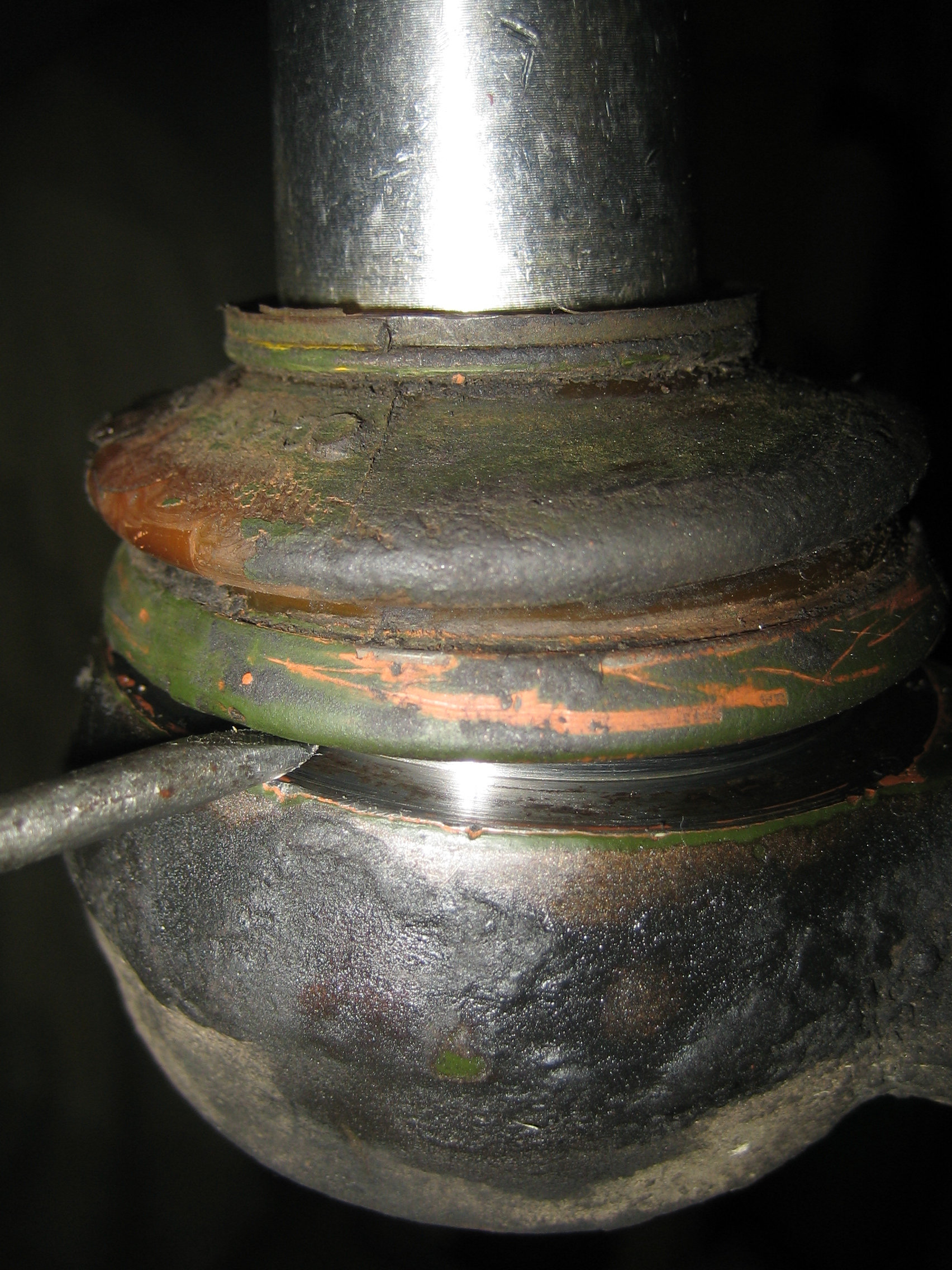

ich habe soeben die Staubmanschetten bei meinem 110-17 AW getauscht und möchte meine Erfahrungen damit hier mitteilen:

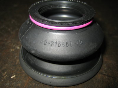

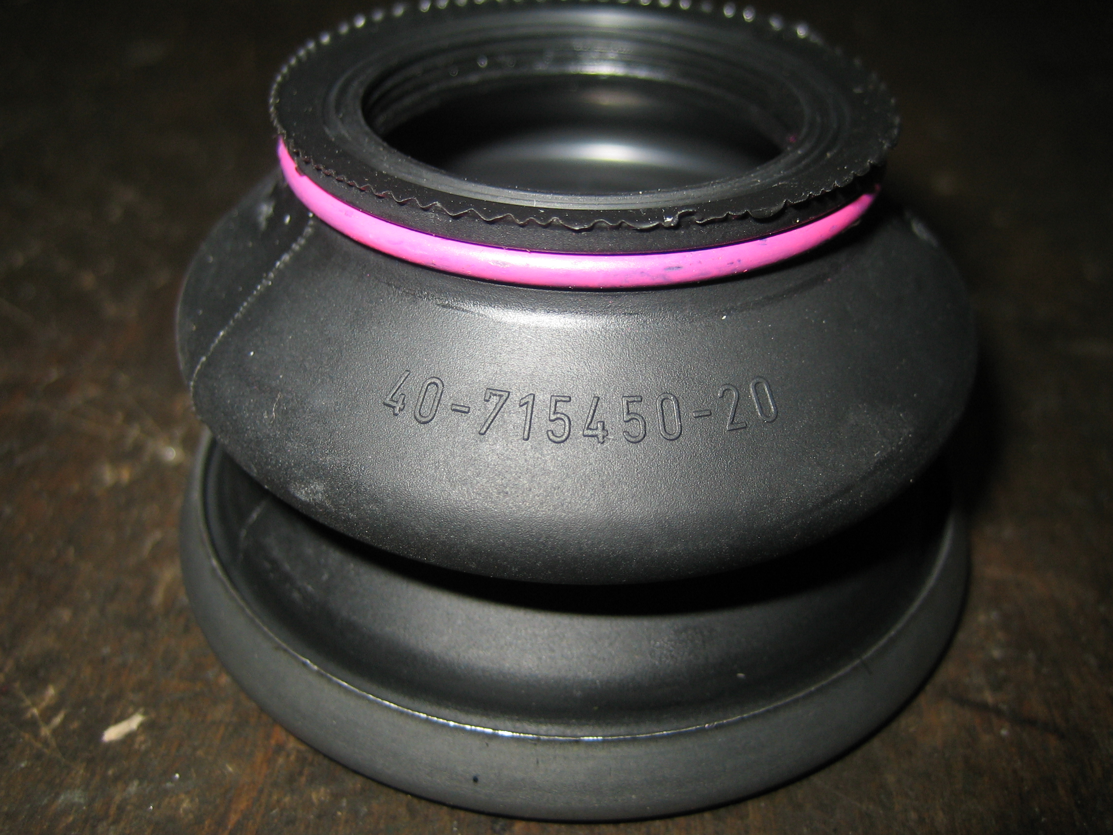

Ja, die Staubmanschetten können auch separat (also ohne den ganzen Kopf) getauscht werden. Die Manschetten gibt es im Landtechnik-Zubehör. Die Manschtte ist einseitig in einem Blechring verpresst, und dieser hat einen Innen-ø von 50 mm. Die andere Seite ist einfach nur ein Gummikragen mit Federring vorgespannt. Der Nenn-ø hier ist 30 mm - verkauft werden die mit etwas Untermaß (damit's auch dicht wird). Die Höhe im Neuzustand ist ca. 35 mm. Im eingebauten Zustand wird die Manschtte zusammengedrückt auf etwa 25 mm Höhe.
Ich habe daher die Abmessungen D(großer Durchmesser) 50 - d(kleiner Durchmesser) 27 - H 35 bestellt. Das Stück kostete ca. 17,- Euro (Stand 12/2015)

2) die Manschette kann mit Hilfe eines kleinen Meißels (oder angeschliffener Schraubendreher) relativ leicht abgehebelt werden; Manschette komplett abziehen

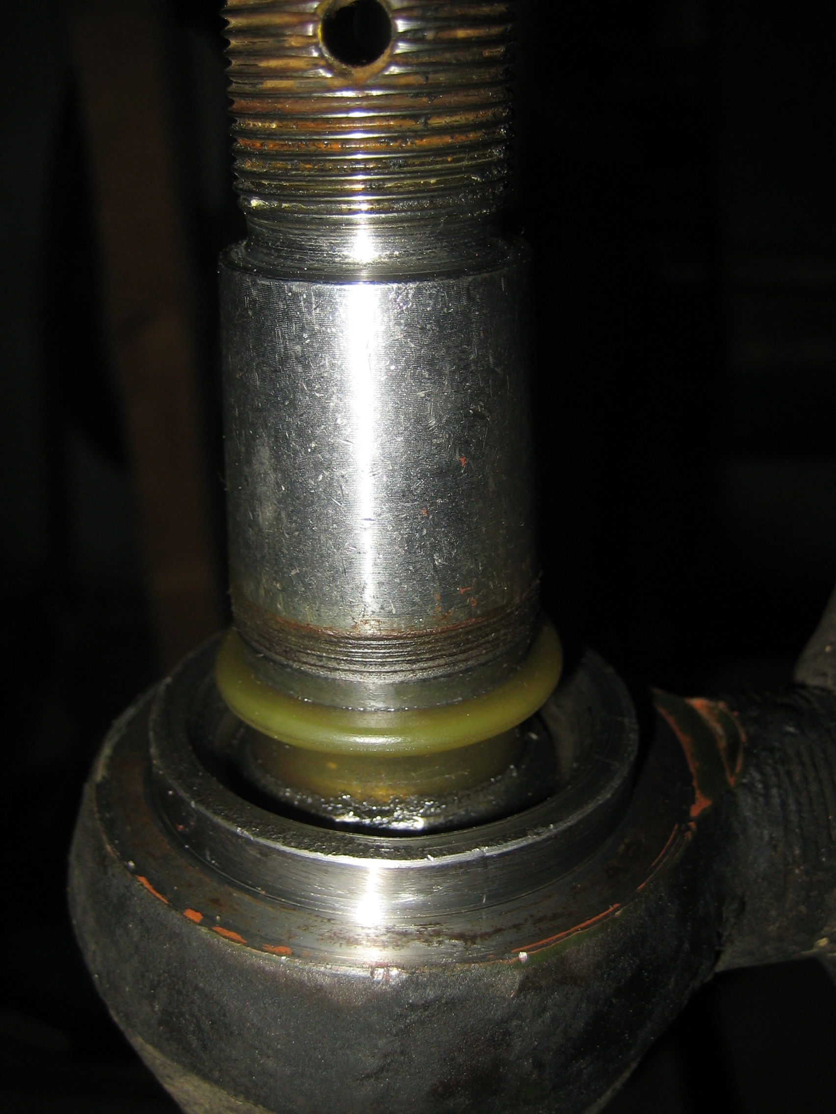

3) auf dem Konusbolzen sitzt jetzt noch ein Kunststoffformstück; das dient nur dazu, das beim Verkippen der Spurstange nicht Metall auf Metall schlägt; also drauflassen; sollte das Ding beschädigt sein, könnte hier auch ein dickerer O-Ring aufgezogen werden (z.B. ca. 26x3,0) - der soll nichts abdichten, sondern nur mechanisch schützen
4) Manschettensitz reinigen; altes Fett (und ggf. Schmutz) entfernen

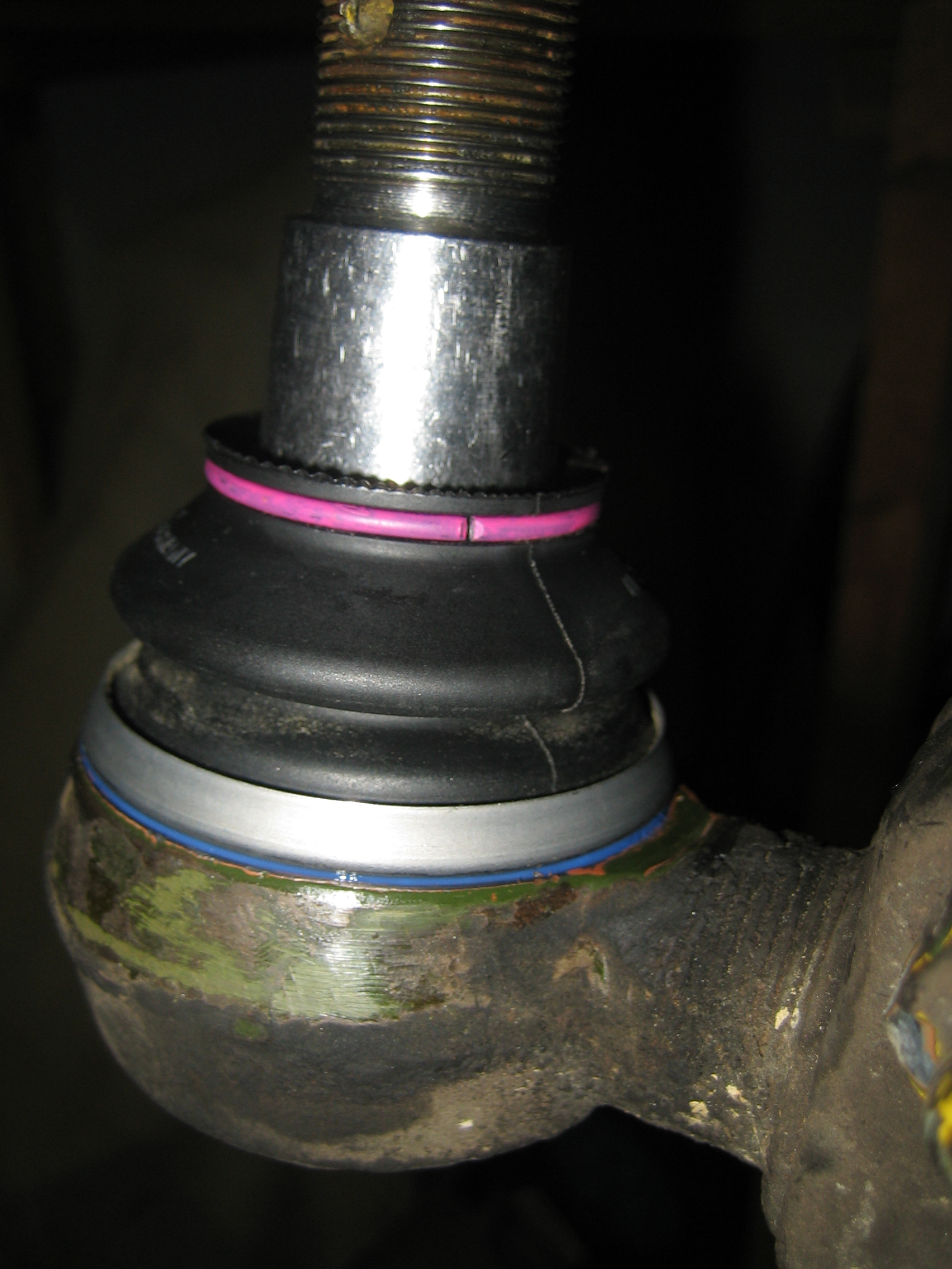

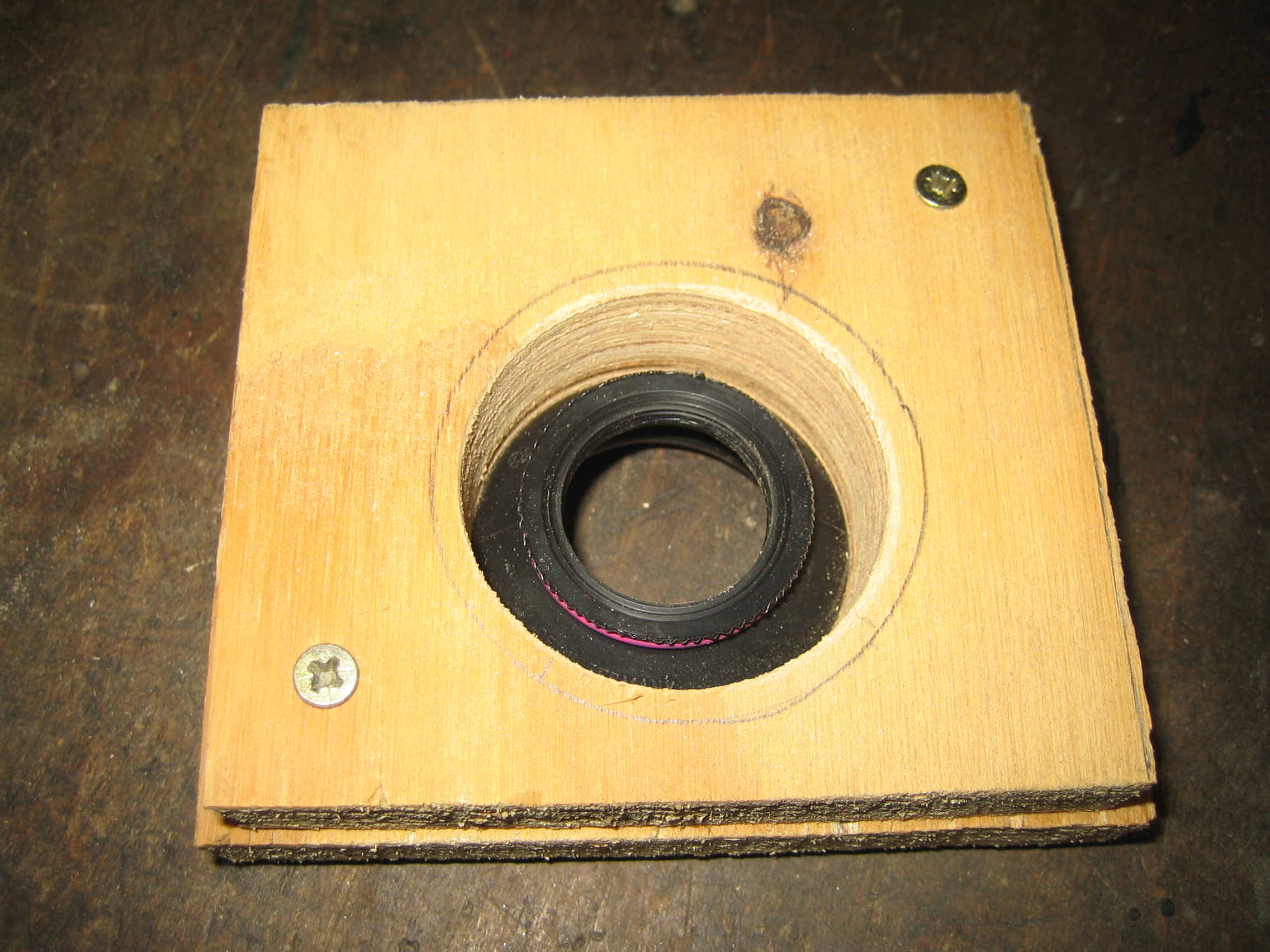

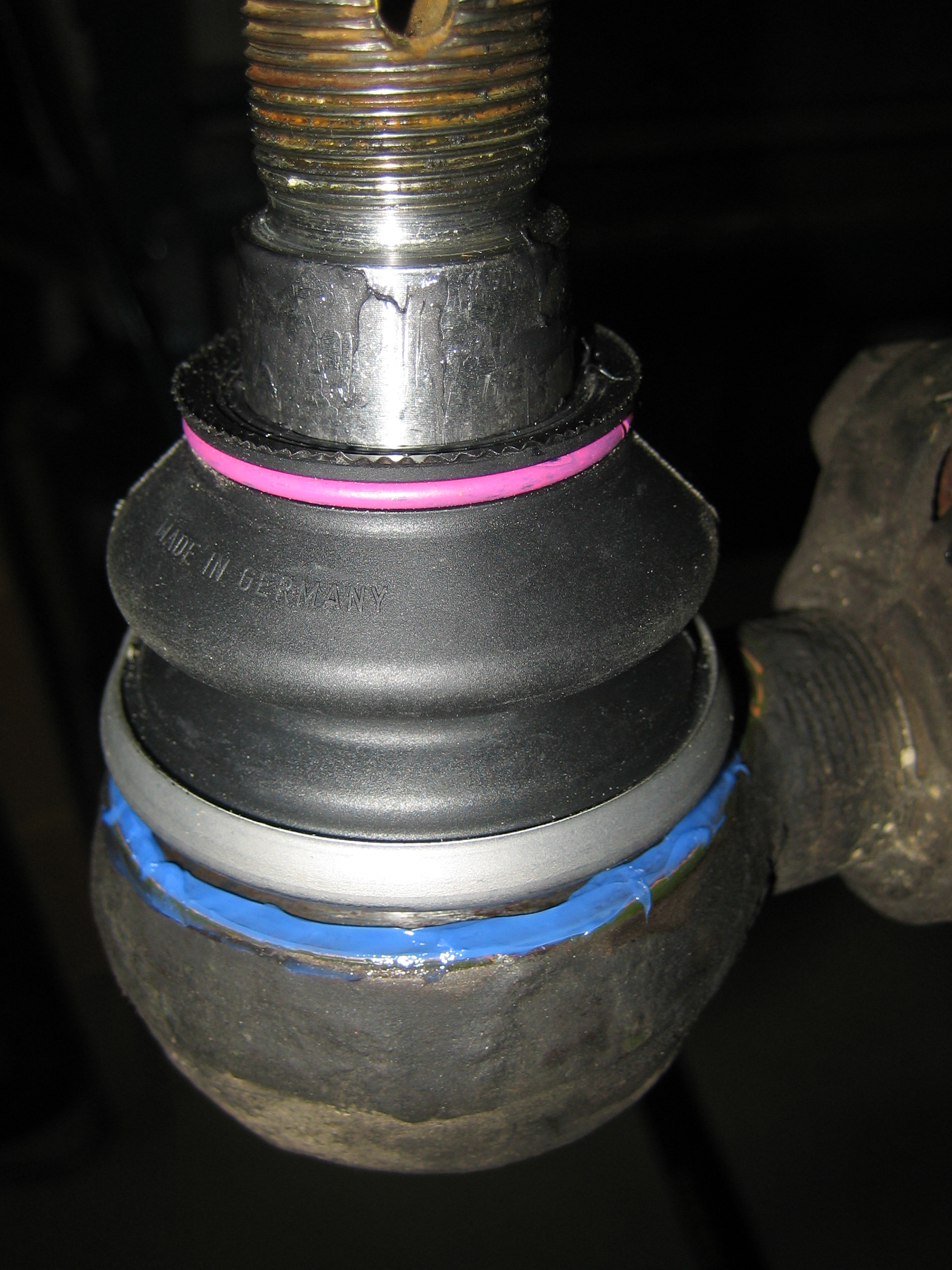

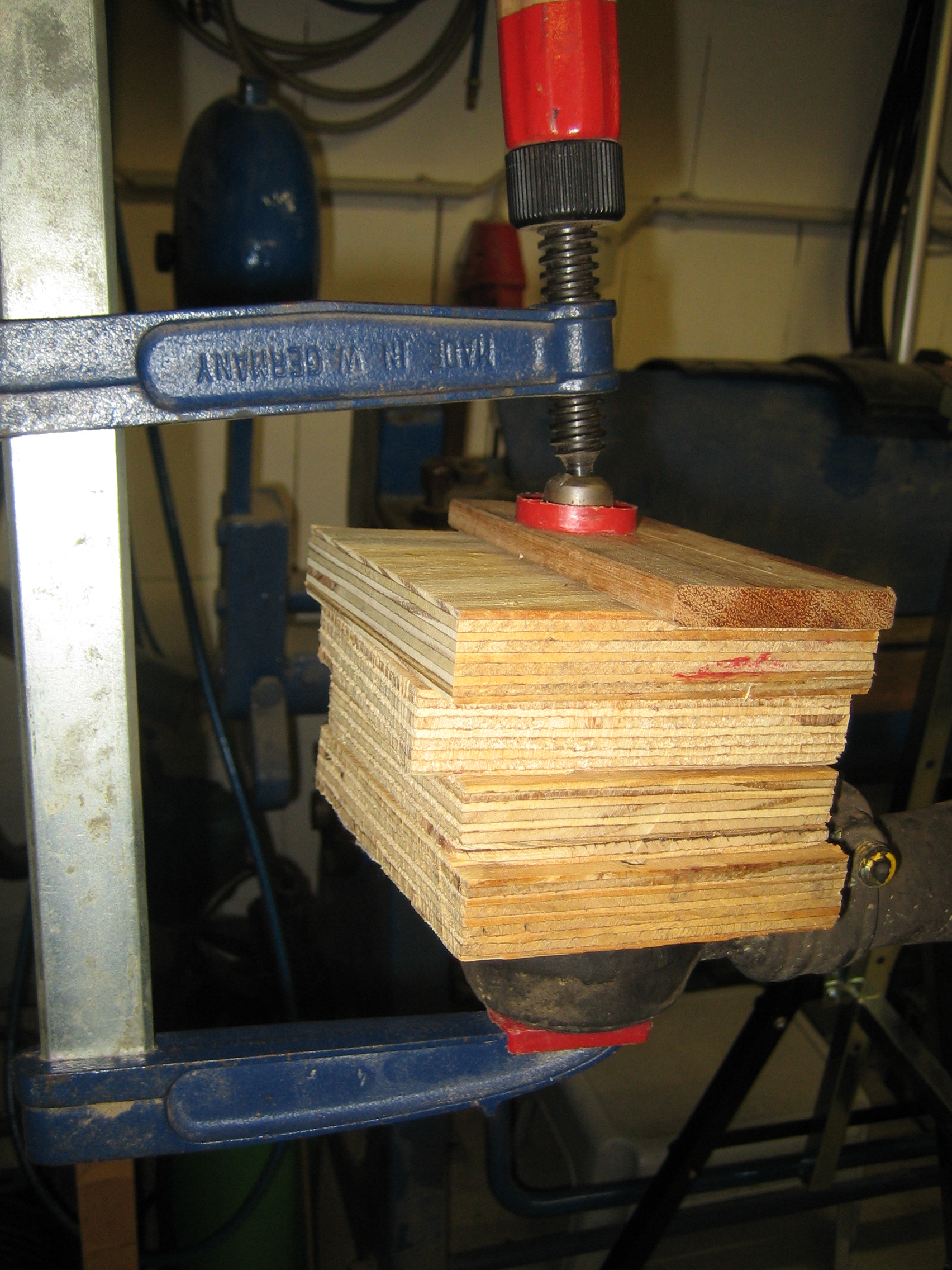

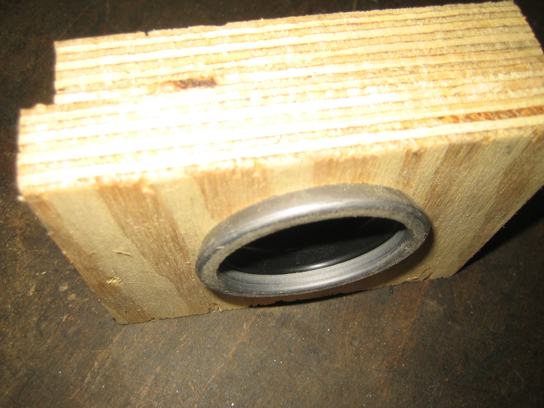

6) neue Manschette aufdrücken; Achtung: nicht einseitig mit einem Hammer schlagen - damit macht man nur den Blechring kaputt; ich habe aus Hartholz ein Druckstück angefertigt, welches genau auf dem Blechring aufsitzt und dann mit einer Schraubzwinge gedrückt; das geht schonend und einfach; zusätzlich habe ich unter dem Blechring etwas ölfeste Silikon-Dichtmasse aufgetragen (ganz dünn) um das Eindringen von Wasser an dieser Stelle zu verhindern
7) Spurstange wieder einbauen; Splint an der Kronenmutter nicht vergessen
Fertig!
Fertig!
