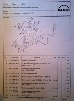

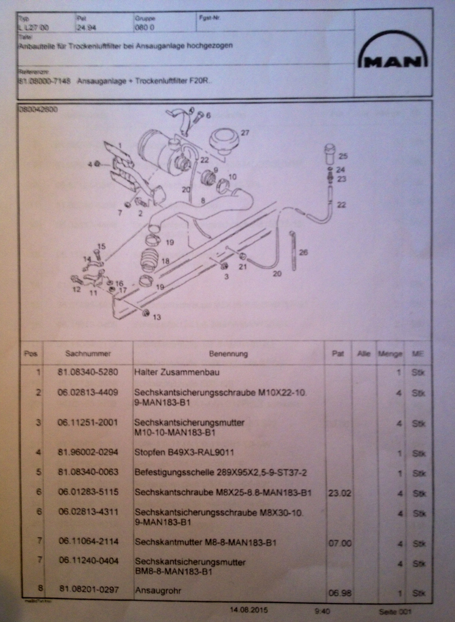

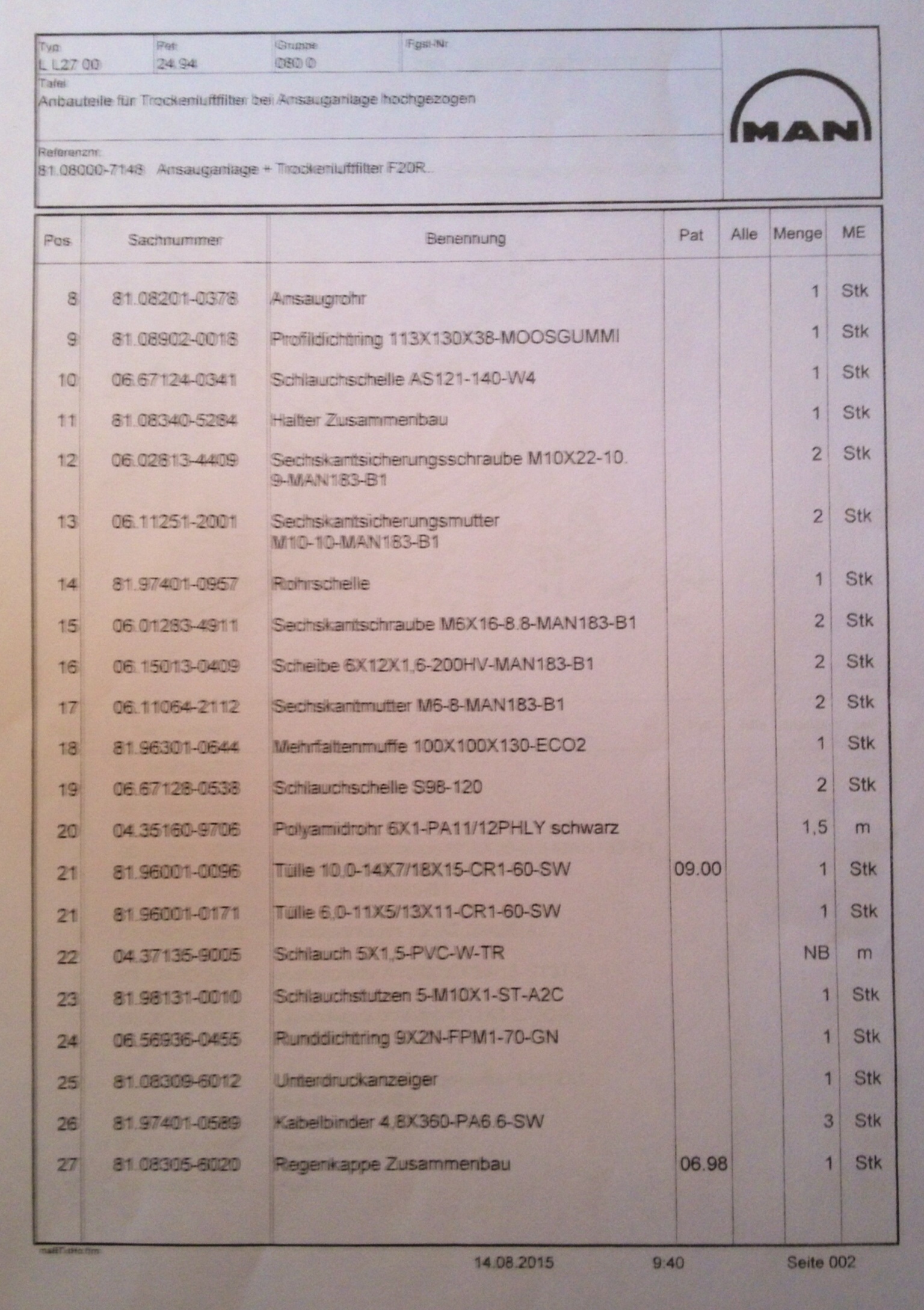

Ich hole den alten Fred mal wieder hoch, da ich mittlerweile die Bestellliste von MAN für die Original-Anbauteile der hochgezogenen Luftansaugung bekommen habe... :D :spiel:
Mal sehen, ob die Teile auch alle noch lieferbar sind... :hacker: ...und was dann der ganze Spaß inklusive Einbau kosten wird... :smoking:

Hallo Martin,
auf die Idee sind wir alle auch schon gekommen .......
Aber wegen Qualität und dem nicht ganz unwichtigen Aspekt €€€€€ bin ich sicher,
Auch Du wirst die Bestellliste wieder ganz schnell wegschmeißen ... :joke: :lol:
Gruß, Wombi :spiel:

@Wombi...och Menno... :cool: ...dann gib mir noch den Rest...verrate mir mal den Preis für den Spaß... :motz:

War nicht böse gemeint ..... :unwuerdig:
Waren es 2800,- € oder 3600,-€ ich weiß es nicht mehr genau ..... ist auch schon etliche Jahre her.
Jedenfalls für Plastik .... unaktzeptabel.

#37 Beitrag von MANniMan » 2015-08-18 20:13:52
...Oh, Je..na dann mal sehen, was meine Frau zu dieser Island-Ausstattungsoption sagen wird... :wub: ....Ich hatte bisher bauchgefühlt grob um die 1000-1500€ für alles gerechnet...je nach dem, ob die Teile überhaupt alle noch lieferbar sind... :frust:
