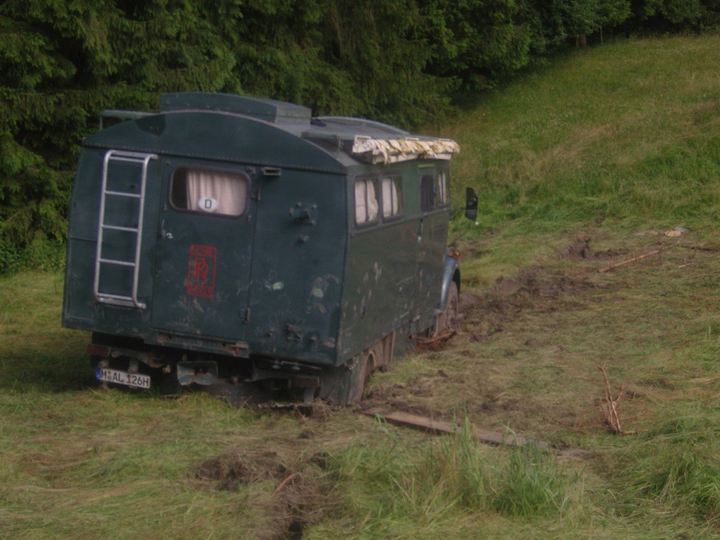

Das Problem mit Sandblechen in unseren Breitengraden ist, das meistens Schlamm , nasses Wiesen o.Ä. mit im Spiel ist. Da werden Sandblech schnell sehr rutschig. Ich habe mir mal aus Not "Max trax" Plastik Bleche gekauft. Die sind abartig teuer, sehen aus wie übergroße orangene Gurkenhobel, haben mir aber wirklich aus dem Schlamm geholfen.
Bild.
Die 2 Gurkenhobel+ 2 Sandbleche + 2 Wagenheber sind seit dem immer mit dabei :D

@Johannes: schönes Bild so kenne ich das auch aus Schweden
