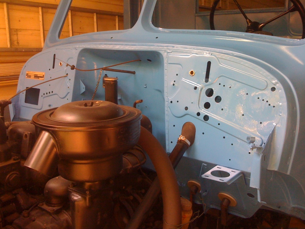

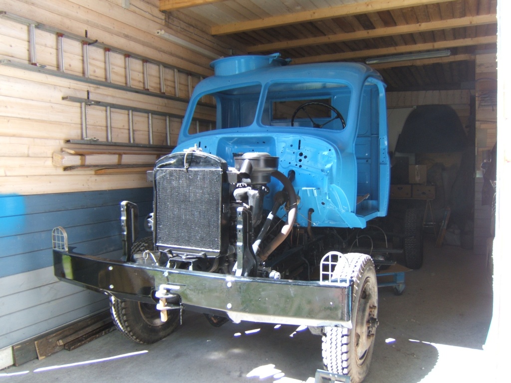

bin grade dabei meinen AL wieder zusammen zu bauen. muß aber feststellen das es ein ordentliches Puzzelspiel ist. Hatte zwar vor dem zerlegen Fotos gemacht, nun ist mir aber vor nem halben Jahr der rechner abgeschmiert und alles war weg. :wack:
Waere schoen wenn jemand Bilder von der Stirnwand hat,wo zu erkennen ist welche durchgangslöcher wie belegt sind.

Da hat aber einer sein ganzes Herzblut reingesteckt......
Gratulation und Hochachtung......

Ich finde, soetwas tut man einfach nicht. Das ist nicht die feine Art, seine Forumskollegen neidisch zu machen. Sieht aus, wie neu. Wenn's hinter Dir raschelt, ist es mein Neid, der Dir nachschleicht. Sieht verdammt gut aus.

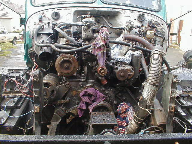

Ich bin im Moment gerade dabei, bei meinem den Motor auszubauen.
Ich kann mal versuchen, dass ich davon Bilder machen kann.

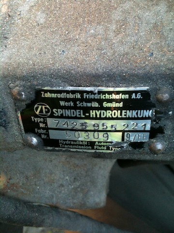

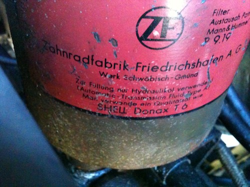

#8 Beitrag von Michaele532 » 2010-06-29 13:13:45
Der Staubauer hat geschrieben:
Hallo Micha,
wie sieht denn die Servolenkung aus?
Eine Spindelhydrolenkung von ZF.
Ist also nicht der übliche Hydraulikzylinder, der auf den Lenkhebel wirkt.
Ich habe hier ein paar Handybilder, haben leider nicht die beste Qualität.
Die Lenkspindel.
Der Hydraulikölvoratsbehälter
Die Servopumpe
Die Anbauteile in der Totale hab ich noch nicht fotografiert, da es mir bis jetzt nur um die Typenschilder ging. Den Rest fotografier ich noch, falls jemand Interesse hat.
Micha

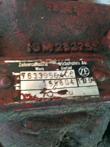

#9 Beitrag von LutzB » 2010-06-29 13:49:26
ZF Spindel-Hydrolenkung Typ 7425, war hier schon mal Thema. Hatte ich 'rausgesucht, als ich die Lenkung an Michaels Hanomag in Stoltenberg das erste Mal gesehen habe:
http://www.allrad-lkw-gemeinschaft.de/p ... p?p=133941
