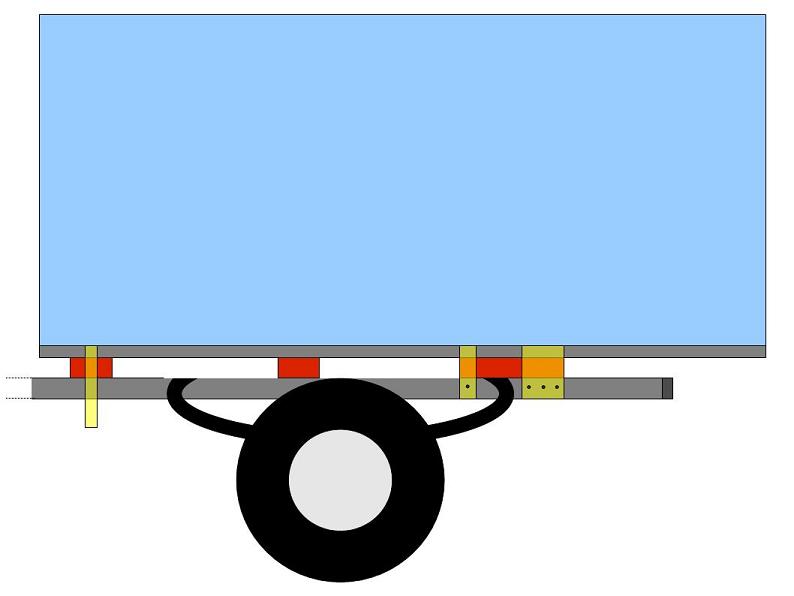

#18 Beitrag von wayko » 2010-06-09 18:48:35
Ich habe jetzt mal eine Skizze gemacht, wie ich mir das vorstelle.
Das Rote sind die untergelegten Klötze, vorne je 20cm lang, hinten 50cm. Die Befestigung erfolgt an den schon vorhandenen Bohrungen im Fahrzeugrahmen, an dem der alte Aufbau befestigt war.
Habe ich da nun einen groben Denkfehler drin, oder sollte das so passen?
Clemens
P.S. Das Bild sollte bis auf die Kofferhöhe ziemlich maßstabsgetreu sein.

#19 Beitrag von Pirx » 2010-06-09 20:51:59
Hallo Clemens,
für meinen Geschmack sollte die hintere Lagerung ganz ans Ende des Fahrzeugrahmens rücken. Der Kofferrahmen ca. 1 Meter freitragend hinter der letzten Lagerung auf Deiner Skizze gefällt mir nicht. Die mittlere Lagerung kann dann etwas nachrücken nach hinten. Sonst O.K.
(Ich würde mit meinen schlechten Erfahrungen die Klötze deutlich länger machen, aber Dein Koffer ist ja gaaanz anders ... :angel: ).

#20 Beitrag von wayko » 2010-06-09 21:12:08
Pirx hat geschrieben:Hallo Clemens,
Ok, das war auch den Punkt, wo ich mir nicht ganz sicher war, auch wenn es tatsächlich nur 75cm sind. Dann rückt die Lagerung also weiter nach hinten. Dort muß ich halt den Fahrzeugrahmen neu anbohren, aber das ist ja eigentlich egal.
Richtig, ist gaaanz anders. :D Von der originalen Lagerung aus ging der Koffer noch 3,6m nach vorne, wo er "frei schwebend" abheben konnte. Nach der Kürzung des Koffers sind es nun nur noch knapp 3,1m, somit ist da die Belastung schon mal deutlich geringer. Deswegen bin ich auch der Meinung, daß das hält. Aber ich denke, die vorderen Klötze zu verlängern fällt nicht so sehr ins Gewicht, da werde ich also noch was spendieren :) . Vielleicht gehe ich da von 200 auf 400mm. Durchgehend will ich es aus Gewichtsgründen jedenfalls nicht machen.
Clemens
Zuletzt geändert von wayko am 2010-06-09 21:13:45, insgesamt 1-mal geändert.

#21 Beitrag von wayko » 2010-06-10 8:23:33
Nun ist mir noch etwas eingefallen. Der Fahrzeugrahmen wurde mal nach hinten verlängert, das entsprechende Rahmenteil wurde angeschweißt.
Bei meiner ursprünglich angedachten Lagerung wäre die Befestigung am originalen Rahmen. Je nachdem, wie weit ich die Lagerung nun nach hinten versetze, würde die Befestigung zum Teil bzw. komplett am angeschweißten Rahmenteil sein. Gibt es da möglicherweise ein Problem, oder spielt das keine Rolle? An der Quertraverse hinten habe ich eine AHK für 1500kg ungebremst, also sollte die Konstruktion soweit doch stabil sein?
Clemens

#22 Beitrag von roman-911 » 2010-06-10 11:58:07
Klötze zu verlängern fällt nicht so sehr ins Gewicht, da werde ich also noch was spendieren . Vielleicht gehe ich da von 200 auf 400mm. Durchgehend will ich es aus Gewichtsgründen jedenfalls nicht machen.
Clemens,
wieviel kg würde das ausmachen ?
das kann doch nicht der rede wert sein?
wobei die leiterverstauidee natürlich sehr nützlich ist.
ich habe letzten sonntag meine hinstellleiter mal eben vernichtet durch überfahren... :wack:
...ansonsten würde ich auch die hintere lagerung nach hinten verschieben und dort neu verschrauben.
momentan hast Du eine drehachse die mir nicht gefallen würde und sicherlich komische verspannungen in den rahmen bringt. wennn der rahmen ordnungsgemäss verlängert ist sollte er das auch aushalten ich denke die feuerwehr macht da keine experimente...
grüsse roman

#23 Beitrag von wayko » 2010-06-10 12:38:30
roman-911 hat geschrieben: Clemens,
Gegenüber meiner Lösung mit den verlängerten Klötzen macht das nochmal ein Plus von insgesamt 40kg (bzw. 170.-€).
Genau, in der Unterbrechung könnte ich nämlich wunderbar meine Leiter unterbringen :D
Neue Überlegung wäre, den vorderen (=linken) Klotz zu lassen wie geplant. Dann eine Aussparung für die Einstiegsleiter und quasi vom mittleren Klotz bis Rahmenende evtl. doch ein durchgehendes Rohr zu nehmen... *grübel*
Du :wack: Wenn sie dir nicht mehr gefällt, biete sie doch erstmal anderen an. Aber nein, was ich nimmer mag, soll auch kein anderer haben :bored: :lol:
Aber ich denke, wichtiger ist, daß das Weinglas heil geblieben ist :lol:
Ja, werde ich nach hinten verschieben. Ich bin mir jetzt auch sicher, daß das halten sollte. Der ursprüngliche Koffer war ja ganz hinten auf der Quertraverse verschraubt. Der Wassertank war zwar extra gelagert, aber auch so dürfte der Koffer schwer genug gewesen sein.
Clemens

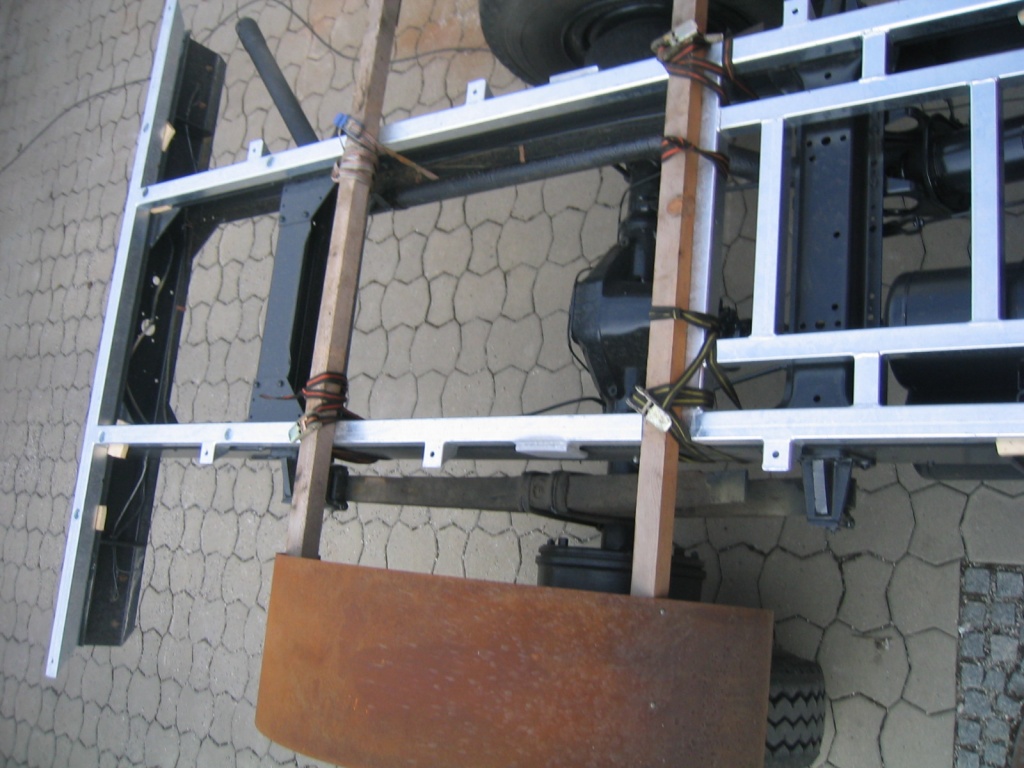

Du hattest mal über 12.00er Reifen nachgedacht. Vieleicht bei den 195 mm bedenken. Man ändert seine Reifen-Meinung schon mal...
Bei unserer Kutsche (Radstand 3,6m) ist das Festlager ebenfalls am hinteren Rahmenende, welches ebenfalls angeschweißt ist. Sowohl mit FW-Tank war als auch jetzt ist das so.
Mit usere Hilfsrahmen fühle ich mich sehr wohl, obwohl auch der Koffer stabil ist. Zwischen Rahmen und Hilfsrahmen ist noch 10 mm Hart-PVC gekommen. In der Mitte li und re je eine Lasche, damit der Rahmen nicht verrutschen kann, vorne ein Paar Angstschrauben mit schwachen Federn, fertig.
Die Pseudo-Schutzbleche bittignorieren.
Aus meiner Sicht hilft ein geschlossener Hilfsrahmen, den Koffer heil zu halten. An unserem Vorgänger (Radstand 4,2m) war ein 40mm-Spielzeugrahmen dran, der hat die Hütte nicht gestützt, diese war dann mal aufgrissen. Natürlich nicht vor der Garage, sodern auf der Piste.
Aber Achtung, erhebliche Verschränkung kann auch zu Hause in D entsehen, hier gibt es Böschugen und Gräben.
Das Gewichtsproblem habe ich ignoriert. Das Kostenprolem hat mich brutal eingholt...
Wenn Du in action bist, sag vorher Bescheid, vielleicht habe ich Zeit.
Niels

danke für die Info. Da hast ja einen anderen Koffer drauf, da weiß ich nicht, wie stabil der ohne Hilfsrahmen wäre.
Bei meinem Koffer ist es dagegen so, daß ich im Prinzip nichts an der originalen Lagerung ändern werde, sondern ihn nur höher setzen. D.h. an der Belastung an sich wird sich nichts ins Negative verändern. Im Gegenteil: er wurde um 50 cm gekürzt, was die Belastung schon mal verringert. Zum anderen kann er vorne nun quasi unbeschränkt abheben, vorher war der Weg durch Haltebügel begrenzt.
Ja, wenn sich was tut, melde ich mich. Jetzt muß aber endlich mal das :mad: :mad: :mad: - Wetter passen, damit ich zum Lackieren komme, vorher will ich den Koffer nicht aufs Fahrgestell setzen.
