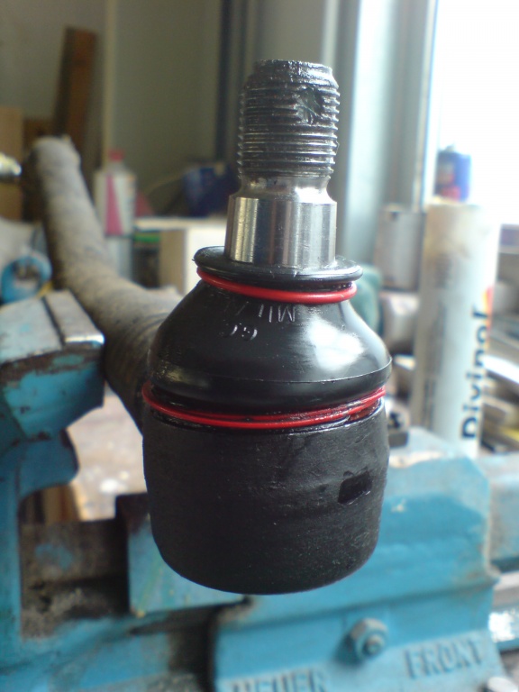

von Charlos » 2010-05-27 19:32:02
So Hallo zusammen,
hat zwar etwas länger gedauert aber ich bin leider nicht früher dazu gekommen.
Die Kappen für die Kugelköpfe habe ich heute montier und alles hat gepasst.
Hier die Bezugsquelle bei der mein Landmaschinenmechaniker sie mir innerhalb eines Tages besorgt hat.
Das Set mit 4 Stück hat 14€ gekostet.
Klick
und noch ein Bildchen
Ich hoffe ich konnte euch hiermit weiterhelfen, grüssle Marc
