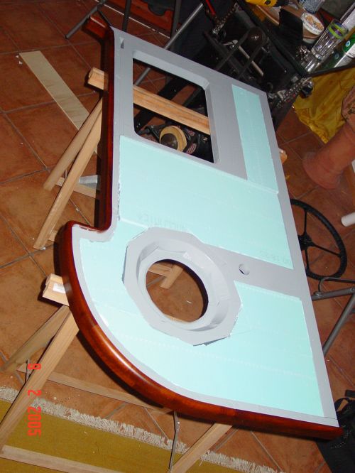

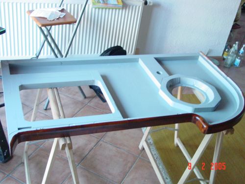

Freeclimber
Beiträge: 2011
Wohnort: 79736 Rickenbach
#26 Beitrag von Freeclimber » 2010-01-29 16:59:53
el sewano hat geschrieben: hi, wie hast du die Kante gebaut? ausgesägt aus ner Platte oder was? Auf jeden Fall sehr schick...
Danke dir Sewan,
ne ne, so einfach machen wir uns das nicht, wenn du dir die Bilder genau ansiehst, so erkennst du das die gesamte Kante aus längs ausgerichteter Faserrichtung hergestellt ist. Das wäre nicht möglich, wenn ich diese aus ner Platte gesägt hätte, da hätte ich irgendwo Hirnholz (quer zur Faserrichtung) Das wollte ich nicht.
Die Kante habe ich in der Kontur eigens aus Nussbaum hergestellt und ist zur Arbeitsfläche hin abgesetzt um der mit Resopal beschichteten Pappelsperrholzplatte genügend Auflagefläche zu bieten.
Gruss Mike

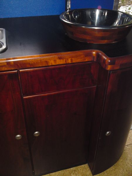

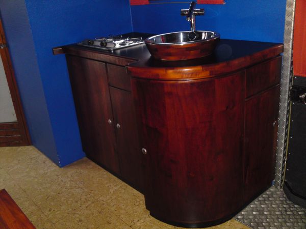

Freeclimber
Beiträge: 2011
#29 Beitrag von Freeclimber » 2010-02-07 15:15:53
bernd170d11 hat geschrieben: :eek:
sieht absolut Top aus deine Arbeit!
Danke sehr.
bernd170d11 hat geschrieben: Würde mich Interresieren wie es komplett aussieht, könntest du Fotos einstellen?
Bitte sehr.... :D
Schönen Sonntag.
Gruss Mike
