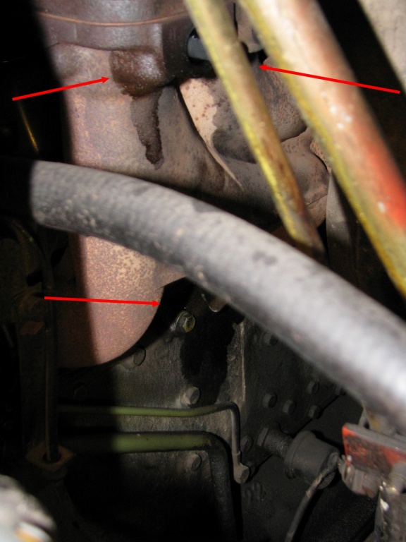

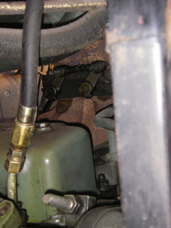

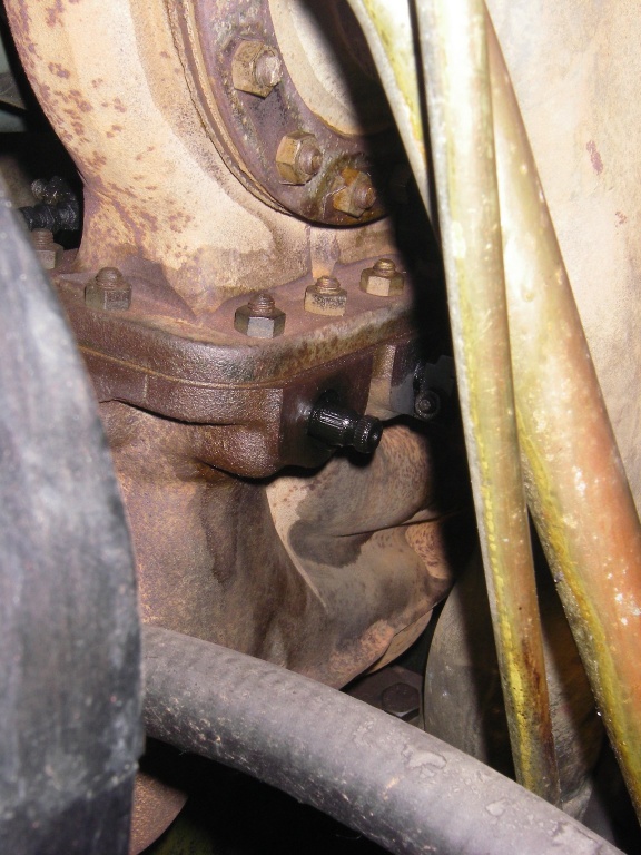

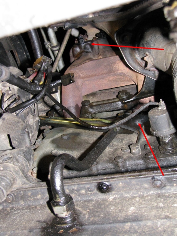

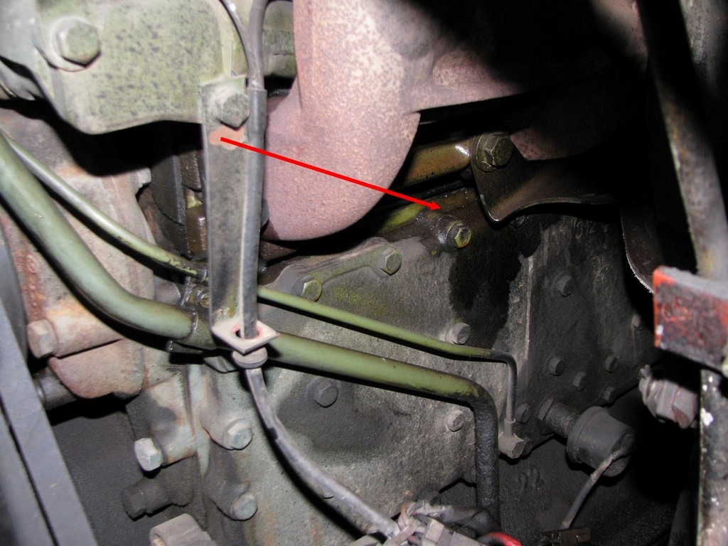

Heute musste ich allerdings feststellen, dass sich doch etwas auf dem Boden fand - zwar kein Ölsee, aber doch eine ganze Menge Flecken.
Ein Blick im Halbdunkel der Halle ergab, dass am Turbo und darunter am Motor größere Ölspuren zu finden sind. Die Frage ist jetzt, wo das Öl herkommen könnte, ob es nur eine einfache Undichtigkeit ist, ob die beiden Ölflecken auf die selbe Ursache zurückzuführen sind oder ob es was Größeres wird, dass mir die Feiertage versaut.
Ich weiß nicht, ob es etwas damit zu tun hat, aber normalerweise wird der Wagen am Wochenende (fast jedes) zum Basteln zweimal aus der Halle raus- und wieder reingefahren. Das letzte Mal vor der Ölfleckentdeckung habe ich ihn bei -15°C nach dreimal orgeln und ein wenig Gasgeben und einer halben Stunde warten bis die Bremse löste aus der Halle gefahren. Er lief aber auch an dem Tag eigentlich unauffällig vor sich hin...
Hier noch ein paar Bilder:

Hallo Henry,
Vielleicht hat ja jemand eine Idee, bevor ich alles auseinanderschraube, um nachzusehen
Pappe unterlegen! Wie die Bilder zeigen, schwitzt er schon länger.
Wenn sich dann der Frost verzogen hat, sauber machen und dann suchen, wenn er läuft.
Ich tippe mal auf Ventildeckeldichtung. Das ist einfach und billig.

Habe am Wochenende nochmal intensiv nachgeschaut. Das Öl kommt aus den vier Bohrungen, in denen die beiden Wellen für die Motorbremse (?) laufen.
An dem Wellenstummel, an dem kein Gestänge angeschlossen ist, läuft es nach einiger Warmlaufzeit am stärksten.
Da gibt es jetzt zwei Möglichkeiten:
1) Öl kommt von unten, also mit den Abgasen aus dem Motorblock (degegen spricht eigentlich, dass das Öl aus der Richtung vermutlich eher dampfförmig sein müsste, oder?)
2) Öl kommt von oben aus der Schmierung des Turboladers.
Werde noch den TÜV abwarten und mich dann mal dranwagen...
