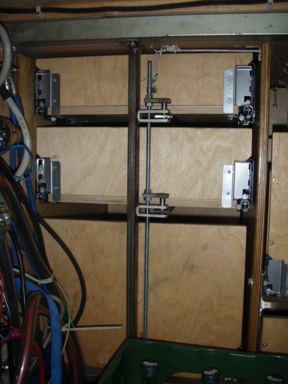

Koenigsdorf
Beiträge: 598
Registriert: 2007-08-25 17:21:07
Wohnort: Frechen
#6 Beitrag von Koenigsdorf » 2009-12-15 22:27:57
Fotos, gibt es erst morgen...
Ist aber eigentlich einfach: das oberste Schloß hängt mit dem Schließer an der Arbeitsplatte der Küche. (mit einem kleinen Aluwinkel)
die untere Schublade hängt genauso an der oberen. Haltewinkel an dem Boden der unteren Lade.
Koenigsdorf

#7 Beitrag von Transporter » 2009-12-15 23:43:13
OK, ich glaub ich habs. Du hast nur zwei Schubladen übereinander. Bei dem System ist es dann aber auch so, das im Prinzip nur der obere Schnapper beide Schubladen hält richtig?
Also nix für Werkzeugschränke auf schlechter Piste :blush:.
Richtig verstanden?
Transporter.

#8 Beitrag von Joe » 2009-12-15 23:45:09
Hi Königsdorf,
wenn ich das richtig verstehe, hängt also letztlich die gesamte Last von mehreren Schubladen an nur einem Push-Loc???
Wenn dem so ist: Hoffe, dass du damit bei Geländefahrten und Vibrationen keine Probleme bekommen wirst. Wer aber noch nicht gebaut hat, dem würde ich von dem Prinzip abraten! Zwischen die Schubladen sollte immer ein Brett sein, welches mit den Seitenwänden verbunden ist und die dann jede Schublade separat eingreift. Das reduziert die Masse für die einzelnen Push-Loc's - bin selber gespannt, wie lange dieses Plastik-Zeug selbst dann letztlich halten wird! :wack:

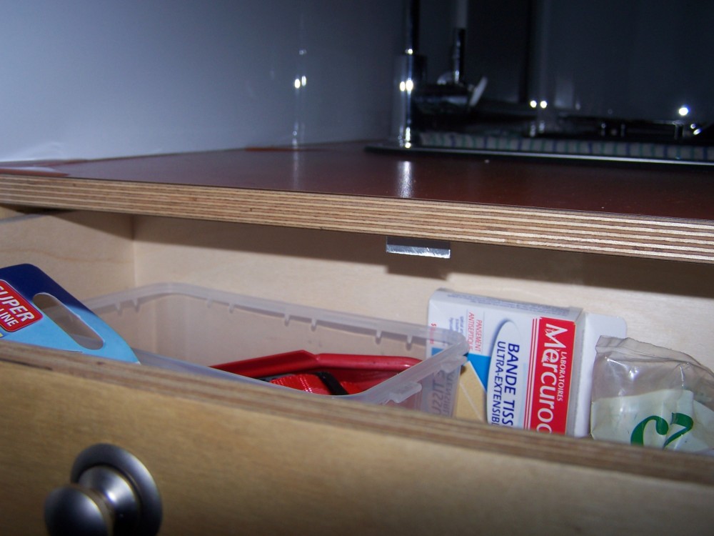

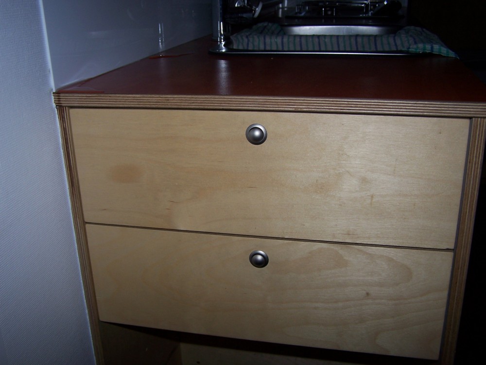

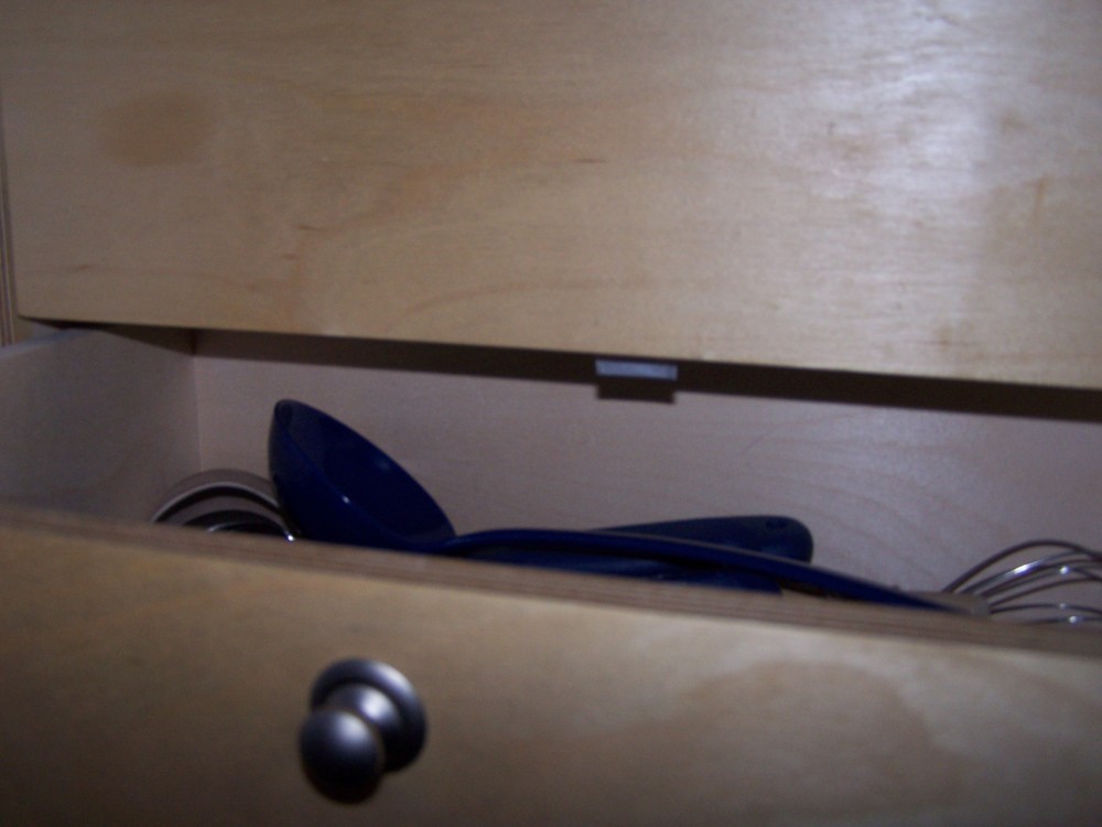

#14 Beitrag von vario » 2009-12-16 9:51:51
Moin!
Mangels besserer Grundrißidee gehen bei mir die Küchenschubladen in Fahrtrichtung auf. :wack:
Damit ich bei einer Bremsung keine Gabeln im Rücken stecken habe
ist jede Schublade an der Rückseite mit einer Art Maulkupplung
verriegelt. Habe leider keine Bilder davon...
An jede Schublade ist von unten ein Flachstahl geschraubt, der hinten
ein senkrechtes Loch hat. Im geschlossenen Zustand sind die in einem Maul, das mit einem 10mm Bolzen verriegelt.
Die Bolzen der übereinander liegenden Schubladen sind schon verbunden, eine Zentralverriegelung ist noch in Arbeit.

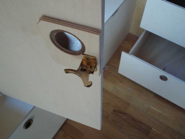

#21 Beitrag von felix » 2009-12-16 19:35:01
es gibt aus dem Fahrzeugbau-Standartprogramm diese Schnäpper wie sie auch bei FW-Aufbauten zur Sicherung von Schubladen verwendet. Da kann man auch mal 100kg mit sichern ohne das etwas schaden nimmt. Der Schnäpper ist auch gleichzeitig der Griff.
Einfach, billig, unzerstörbar, gut.
