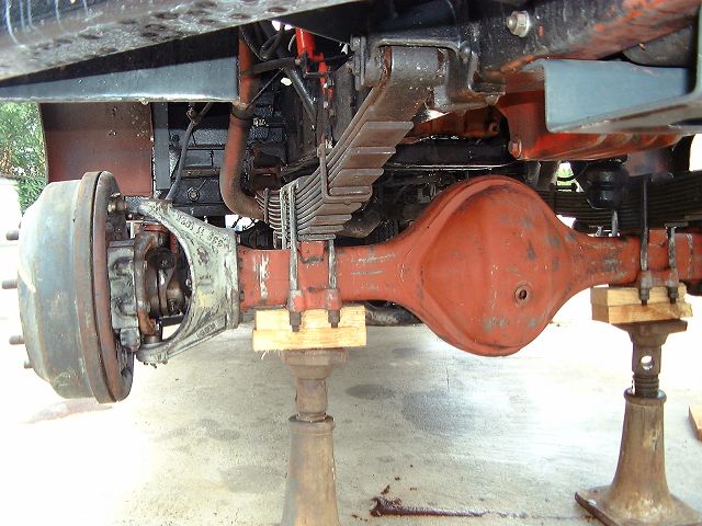

Motor, Achsen, Getriebe usw werden mit Trockeneis gereinigt (gestrahlt). Alles wird blitzsauber, ohne die alte Farbe zu
zerstören. Die Doka, wird ebenfalls mit Trockeneis gereinigt (nur von innen)
