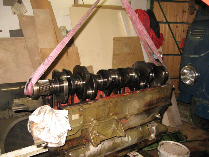

@ Hallo Moe:
Wie, wer, was ist Eldos. Bei Google laufe ich ins Leere.
Bei Hier klicken gibt es Dichtungen, nur die nicht die ich suche :wack: :wack:
@ alle:
Honen kann (!) genügen. Meine Zylinder haben nur Patina, keine Rostnarben. Habe mit Flexhone schon Hanomagbremszylinder gerettet :lol:
Wenn ich die Zeit für googeln, telefonieren und rumfahren zusammenrechne, hätte ich die Kupplungbetätigung schon auf Mechanik umgebaut :wack: Geht beim 680 durchaus, besonders wenn der ganze Motor mit Getriebe (auf dem Schlitten) draußen ist, wie bei mir. :D :D
Bei der einfachsten mechanischen Lösung wirkt dann das Gestänge auf Druck, was bei der Durchbiegung zu berücksichtigen ist, etwas aufwändiger wird es wenn es ein Zuggestänge werden soll..................
Habe das bereits beim Implatieren eines Deutz in den Hano erfolgreich gemacht.
Ich sehe es als Sport, kostengünstig zu reparieren, die Zeit ist ein anderes Thema :angel:
Bei mir ist der Motor jetzt komplett auseinander und es gab ein paar unschöne Überraschungen :wack: :wack:
Gruß Kai
Männer können alles bauen...............sogar Mist...................

#28 Beitrag von moetheone » 2009-11-11 1:15:09
Moin Kai,
ELDOS kennst Du nicht? Das bedeutet Elektronische-Dokumentation-Steyr. Sowas wie bei Mercedes-Benz das EPC. Alle Teile mit Teilenummern in Explosionszeichnung am PC. Mein liebstes Spielzeug ;-)
Ich wüsste aber nicht, warum ich die schöne hydraulische Betätigung auf mechanisch umbauen sollte. Es funktioniert doch prima. Und nen Megadruck müsste man da ja auch übertragen, der Kupplungsausrückhebel oder wie er heisst, lässt sich bestimmt nicht zu leicht bewegen, denn man muss ja gegen die Rückholfeder anstinken.
Ach, was hast Du denn für unschöne Überaschungen entdeckt im/am Motor???
Zuletzt geändert von moetheone am 2009-11-11 1:17:10, insgesamt 1-mal geändert.

#29 Beitrag von gunterle » 2009-11-11 7:48:35
Kai der Flexer hat geschrieben: Bei mir ist der Motor jetzt komplett auseinander und es gab ein paar unschöne Überraschungen :wack: :wack:
Würde mich auch interessieren!

#30 Beitrag von Kai der Flexer » 2009-11-11 8:27:47
Ich werde berichten.
Gruß Kai
