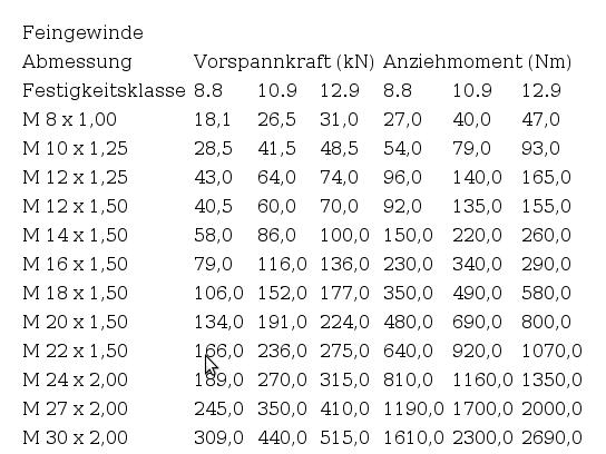

Hallo, ich habe neue Schrauben an den Blattfedern verbaut, weiß jemand die Anzugswerte für die Schrauben ( M14 x 250 und M14 x 270 jeweils in M14x 1,5 / 10.9 ).

Achso, vielleicht sollte ich auch den Fahrzeugtyp erwähnen, es handelt sich um einen Hanomag AL 28.

#3 Beitrag von Transporter » 2009-08-29 17:32:46
Schönen Gruß,
Transporter

Hallo Jürgen,
laut Hanomag " Einstell- und Instandsetzungsanleitung"
Befestigung für Vorder- und Hinterfederspannplatten A-L28
DIN 960 Starrschraube 10 K M14x1.5
Anzug mkp 15-16
Bemerkung: angegebene Anzugsmomente gelten für Schrauben im leicht geölten Zustand
