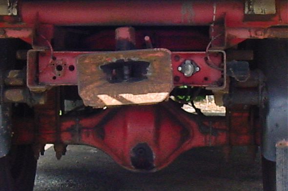

Durch etwas unvorsichtiges Anhängen habe ich vor ein paar Jahren meine Anhängekupplung verdreht. Leider ist es mir nicht gelungen, sie wieder zurückzustellen, auch nicht unter Zuhilfenahme einer Stahlstange als Hebel.
Ist es möglich, die Anhängekupplung wieder gerade zu stellen?

Ja , Korrektur ist möglich . Allerdings sollte sich die AHK zumindest mit einer Stange drehen lassen . Ansonsten bleibt dir nur das Demontieren und "Gängigmachen" der Kupplung .

Rockinger hat im Gegensatz zu Ringfeder zwei kleine, federnd
gelagerte Bolzen, um die Kupplung in horizontaler Lage zu halten.
Bei Deiner Kupplung ist die Führung der Bolzen korrodiert.
Kupplung ausbauen (Zentralmutter), Bolzen gängig machen,
Bolzen und Stangenführung fetten, zusammenbauen, fertig.
