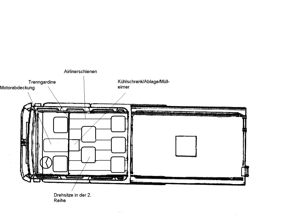

im Rahmen der Planung für den gewünschten Ausbau einer langen Doka zum multifunktionalen Fahrzeug (erträglicher Personentransport für 7 Personen / 2 Personen-WoMo etc.), wollte ich mal fragen, ob jemand weiß, ob man die Airlinerschienen als TÜV-konforme Befestigungen für Sitze verwenden darf (Festigkeit etc.). Darüber hinaus, ob das ganze nicht zu schwer für ein DoKa-Fahrerhaus werden könnte (Vorderachstragfähigkeit). Als DoKa schwebt mir z.B. ein auf 7,5 Tonnen (ich darf zwar alles fahren, aber die anderen leider nicht) abgelasteter Iveco 90-16 vom THW mit Viererclub-DoKa vor....
Gedacht ist, 6 Airlinerschienen parallel, im identischen Abstand zueinander, längs in den DoKa-Fondbereich im Boden (möglicherweise Siebdruckplatten), kontaktkorrosionsfrei einzulassen. Darauf sollen dann bis zu 3 Einzelsitze, nicht drehbar an der Rückwand, sowie 2 Einzelsitze, drehbar davor, leicht versetzt, einzusetzen sein.
Die Sitze wären dann solche mit integrierten Dreipunktgurten WoMo-Sitze (von Isringhausen, z.B.) Dazu dann ein Schränkchen mit Kühlbox und Ablagemöglichkeiten für den Personentransport.
Dazu dann modular ein Schrank- bzw. Bettsystem, das man dann bei Bedarf im Austausch einbauen könnte.
Ich bearbeite gleich noch nen etwas einfach gefriemeltes Bild und versuch es hier einzustellen.

#2 Beitrag von Alter Schwede » 2009-04-10 9:26:21
So in etwa:
Edit: Nicht maßstabsgerecht....

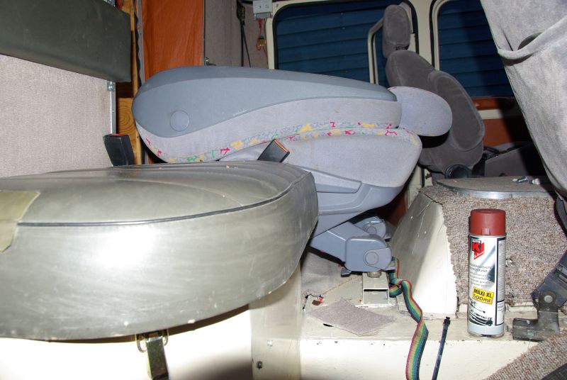

ich habe in meiner Doka eine einzelsitz vom Vito verbaut, der ist in 18mm löcher verriegelbar. Du musst dann halt nur noch eine stabile unterkonstruktion reinschweißen und dir es eintragen lassen. Der Sicherheitsgurt ist Integriert. Du kannst dir auch eine Bodengruppe vom Vito einarbeiten dann passt es mit den Löchern auf jeden fall. Ich kann morgen mal Bilder machen wie ich es gelöst habe.

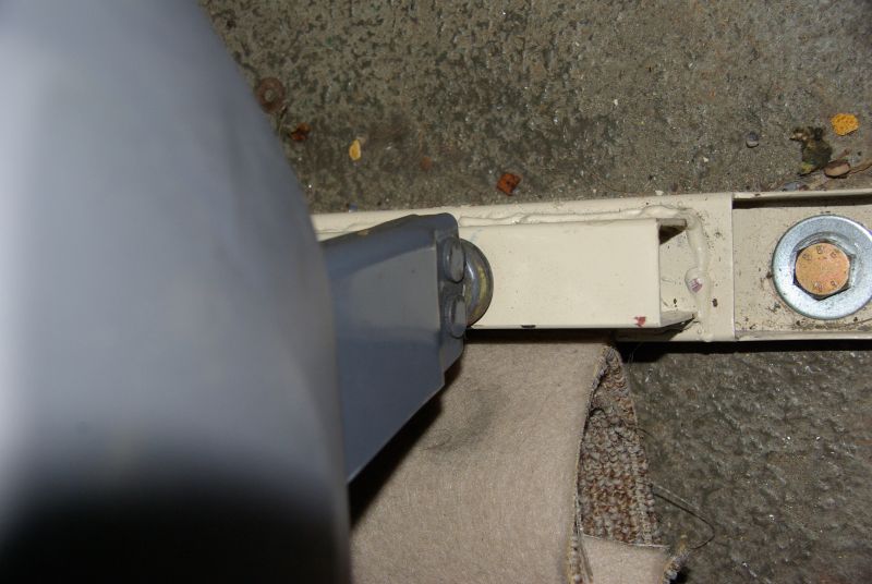

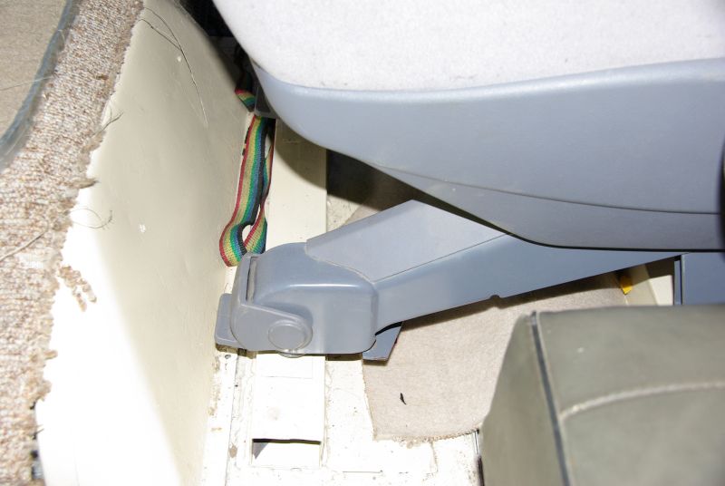

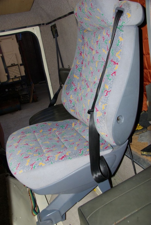

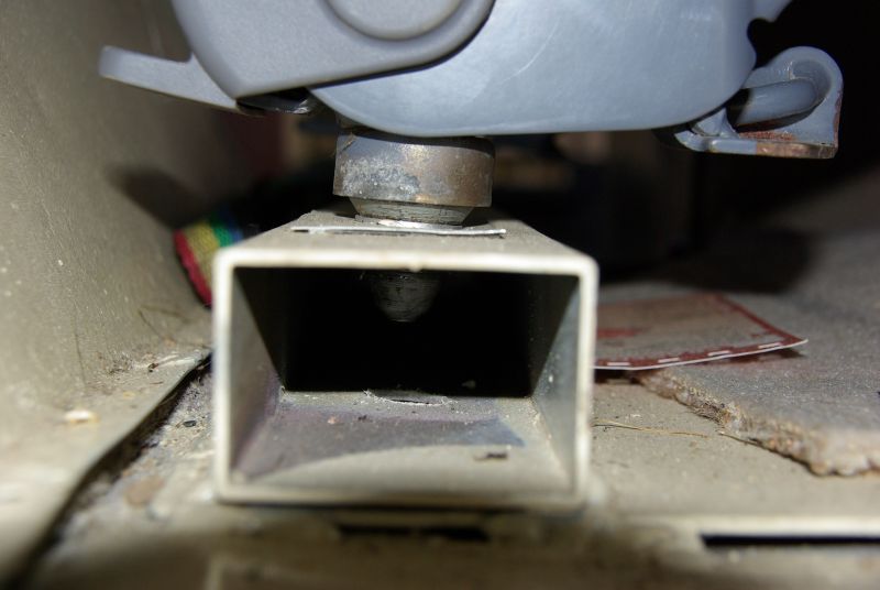

Ich war heute am Laster und habe auch ein paar Bilder gemacht.
ich habe mit 40 mal 60 Vierkantrohr aufgebaut weil da keine Ebene fläche vorhanden war. Ich kann dir jetzt im nachhinein nur empfehlen dass du mindestes 10mm Material nimmst und die löcher danach mit dem Kegelsenker ansenkst. Dann sitzt der Sitzt richtig fest.
Wenn du noch fragen hast beantworte ich sie dir gerne.
