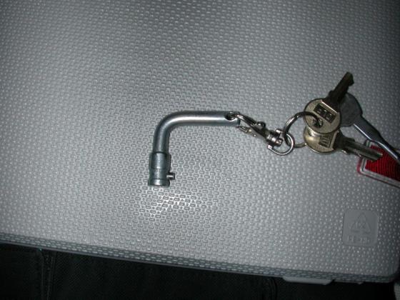

ich bin dabei,mir ein Reserve-Schlüsselbund zusammenzustellen.
Während es völlig problemlos war,den "Zündnagel" an Hand der eingestanzten Nummer über einen Boschdienst zu bestellen,gestaltet es sich schwierig,einen einzelnen "Natoknochen" zu bekommen....
Bei meinem hat der "Schaltknubbel" unten einen Durchmesser von 10mm und eine Länge von 16mm.Eine Stanznummer ist nicht vorhanden...
Wisst Ihr,wo ich so einen kriegen kann?Ohne gleich einen kompletten Batterietrennschalter kaufen zu müssen?

Gibt es bei Ebay und diversen Teilehändlern im Netz. Zur Not tut es auch ein kleiner Schraubendreher und etwas Fingerspitzengefühl.

Hier z.B. ist der auf deinem Foto abgebildete Knochen in neu in Ebay erhältlich: Artikel 130287535979
Kostet aber 8 Euro Sofortkauf...
In Auktionen findet man das sicher viel billiger...!

Ja,danke! Freundlicherweise hat einer der Anbieter die Bosch-Bestellnummer mit veröffentlicht.... Mal sehen,ob der Boschdienst damit was anfangen kann.
Ansonsten sind die Preise plus Versandkosten ganz schön happig...,für nur ein wenig mehr bekomme ich ja einen kompletten Schalter mit Knochen...

Für Notfall-ersatz könntest du doch auch einer "Schraube mit Schaft" das gewinde klauen und einen kleinen Stift reinbohren...

so als tipp: dioe dinger sind bei munga, iltis, magirus, man, mercedes, hanomag, borgward gleich...
m.w. kosten die dinger nur einen einstelligen Eurobereich incl Versand...

Mein "Zündnagel" hat original beim Boschdienst etwas über 7 Euro plus Märchensteuer,also 8 Euro und ein paar zerkrümelte gekostet.
Er war dort unter der auf dem Schlüssel eingestanzten Nummer im PC zu finden....

ok, kein Problem:
334 198 1010

der Natoknochen ist übrigends ebenfalls noch bei Bosch erhältlich,
unter der Bezeichnung: "Schaltergriff" 334 202 7051

Brauchst Du noch die Nummer vom 15mm Knochen???

wenn Du die noch hättest, wäre das prima; den suche ich nämlich für unseren AL 28 als Reserve-Schlüssel.

Rundmaterial, eine kleine Querbohrung und einen Nagel rein, abzwicken.
Das Rundmaterial krumm biegen und fertig.
