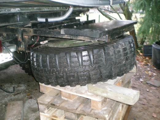

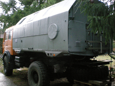

Da es dann doch den Großen Lappen gibt,
und ich mich entschieden habe meinen schönen LKW zu behalten,
habe ich im einen Aufbau Spendiert.
Und habe dann gleich mal eine Frage wegen Ersatzradhalterung.
Ob es genügt das Ersatzrad mit 4 Gewindestangen nach oben am Hilfsrahmen zu Fixieren, oder ob von unten noch eine Halterung notwendig ist?

die Befestigung des Ersatzrades wäre mir auf diese Art zu unpraktisch. So ein 14.00R20 (?) Rad wiegt doch bestimmt einiges, wie willst du das bei Bedarf abschrauben.
Hast du gerade einen GFK-Koffer bei E.Bay eingestellt?

da gibts doch kleine winden für lkw e-räder
liegt noch eine bei mir rum
sogar der in einem anderen Fred genannte 5 Dopöpelmark Flaschenzug eines freundlichen Discounters eignet sich als Notbehelf. Das Ersatzrad muß ja nicht jede halbe Stunde umgesetzt werden.

Ist das ein NG dein mercedes?? ist das ein original Fernfahrerhaus??
Ein Bekannter von mir sucht so ein Fahrzeug als Kipper mit dem Fernfahrerhaus??

Auf und ab sollten kein Problem sein Habe einen stabilen Ratschen Flaschen- zug oder wie das auch immer heist. den kann ich am Ausleger vom koffer einhängen. Geht Super

Original NG Fernfahrerkabine, aber nix Kipper
