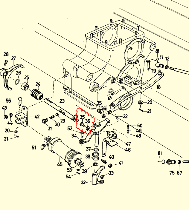

Die Steckachsen sind der zentrale Schwachtpunkt am A680g. Beim 680M kann man die Untersetzung am VTG normal schalten, dort ist aber die Untersetzung nicht so groß wie am A680g.
Das entfernen der Sperre ist aber relativ einfach, du musst Dir aber über die Konsequenzen im Klaren sein.
Einfach wie auf der Explosionszeichnung eingezeichnet Nummer 35&36 entfernen. Vorsicht, die Nummern gibt es zweimal.

@ langnase
DANKE für Tipp und Bild!
ja, die erheblich stärkere Belastung des Antriebs bei kürzerer Übersetzung ist mir klar
abschätzen, ob diese Belastung auch in Gang vier und fünf "tödlich" sein kann, vermag ich leider nicht
beim überschlägigen Betrachten über alle fünf Gänge vermute ich da ist kein Problem
