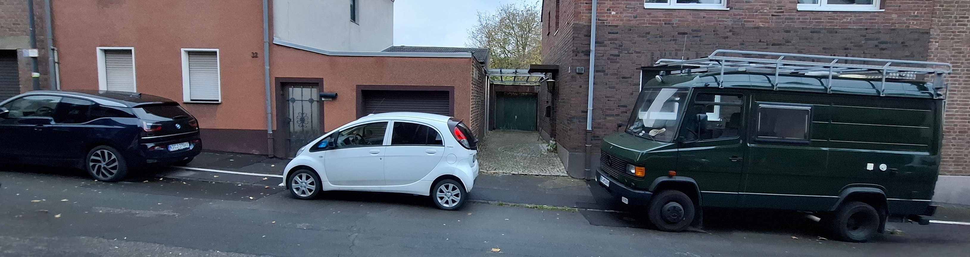

Wir sind gerade dabei unseren PKW gegen einen elektrischen zu tauschen. Den elektrischen Hochdachkombi bekommen wir Ende Monat.
Ich finde die E-Mobilität grundsätzlich ne gute Sache, vor allem für leichtere Fahrzeuge. Vor allem, wenn man den Kraftstoff vom eigenen Dach holen kann.
Was mich aber wirklich stört, ist die ganze Technik in den neuen Autos. Vor allem, dass sie einen permanent überwachen und sogar filmen. Dazu noch, dass sie aus der Ferne ausgeschalten werden können. Das finde ich unsympatisch bis scheisse. Tja, der Dailydriver wird nun so ein Auto sein.
Aber in Zukunft (wird noch einige Jahre dauern) würde ich gerne ein Alteisen elektrifizieren.
Dabei denke ich nicht an einen LKW, sondern einen Transporter. Am ehesten in der 3,5t klasse, aber auch die grossen Transporter wie T2/LN1 und Iveco Daily sind interessant was Eigengewicht und mögliche Zuladung angeht.
Ich habe mal zu ein paar Firmen Kontakt aufgenommen, welche solche umbauten machen. Meist PKW bis Bulli-Klasse.
Da geht schon ganz gut was und in den nächsten Jahren wird sich auch einiges in der Akkutechnik entwickeln. Feststoffbatterien (viiiiel mehr Kapazität) oder die umweltfreundlicheren Natrium-Ionen Technik wird verfügbar sein.
Mir geht’s nicht in erster Linie um ein Reisefahrzeug für abgelegene Regionen. Eher für den Europa- Einsatz und im Alltag. Aber ein 3,5t Auto mit schlechtem CW-Wert mit ca 80kWh Batterie hat schon jetzt eine reelle Reichweite von 300km.
