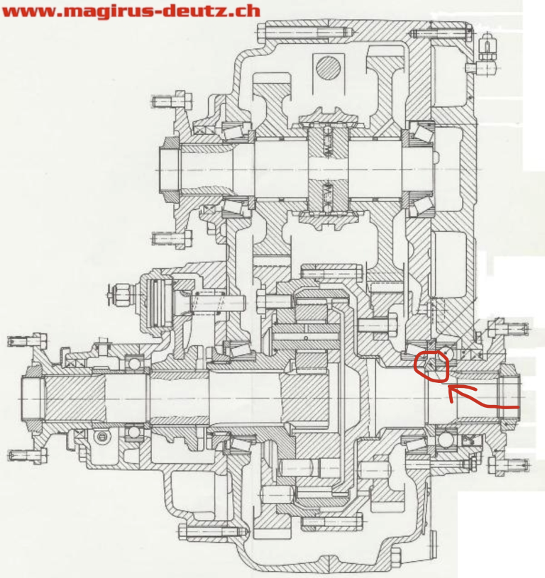

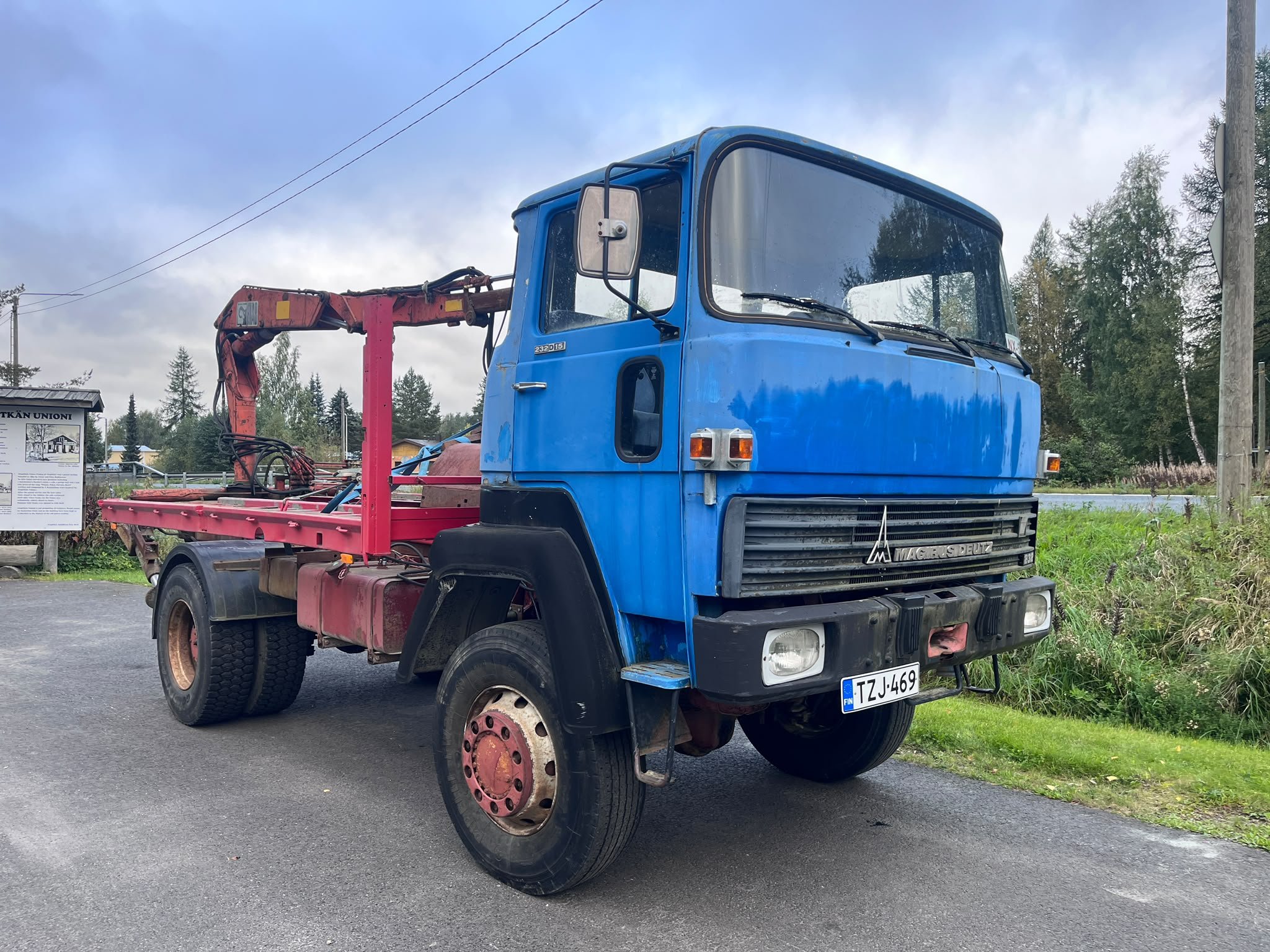

Hallo, ich habe ein Magirus Deutz 232D15 Projekt von 1979 (siehe Bild), bei dem das Lager am Flansch der Hinterachse im Verteilergetriebe beschädigt ist. Das Verteilergetriebe ist ein Getrag Z90.
Ich habe das Getriebe zerlegt und festgestellt, dass das Lager QJ214 beschädigt ist und der Innenring von der Welle heruntergerutscht ist.
Bei der Untersuchung habe ich dann bemerkt, dass laut Zeichnung (danke an magirus-deutz.ch) an dieser Stelle eine Buchse sitzen müsste, die in der Zeichnung rot markiert ist. Ein Lager kann aber nicht funktionieren oder seine Position halten, wenn es auf einer Seite frei ist.
Hat vielleicht jemand die Maße dieser Buchse, oder wäre es möglich, den Enddeckel vom Verteilergetriebe abzunehmen und die Buchse zu vermessen? Dann könnte ich eine neue Buchse für mein Auto auf der Drehbank herstellen.

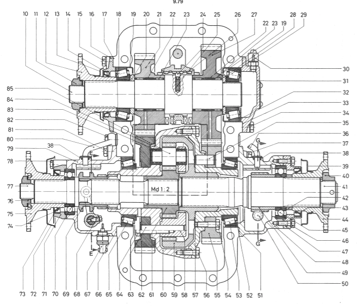

Z65
Z65
Screenshot 2026-10-09 113910.png (271.36 KiB) 629 mal betrachtet
... ich weiß nicht ob der Aufbau des Z65 dazu viel Erkenntnis bringt?

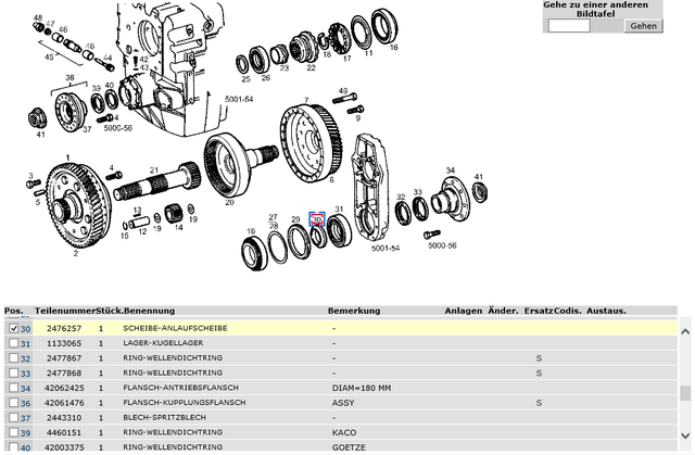

es könnte diese Anlaufscheibe sein.
Dann hättest du zumindest eine Teilenummer:
Das gezeigte Getriebe ist bei diesem Modell allerdings an ein 4S190 direkt angeflanscht in einem Hauber. Denke der Abtrieb zur Hinterachse sollte allerdings gleich sein.
