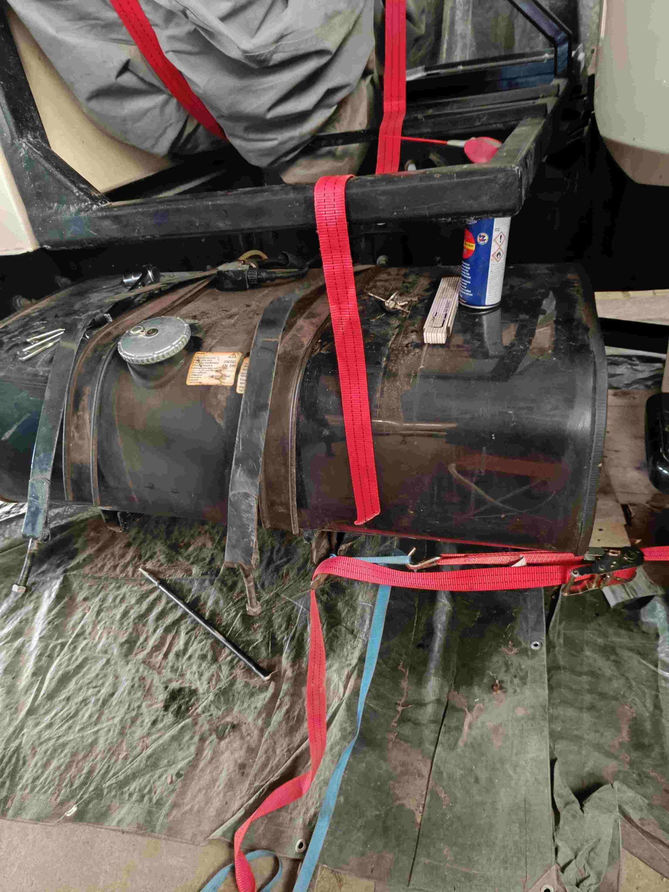

Hallo Forum,
ich habe mir in Saverne die Tankkonsolen eines Tanks verbogen. Ich habe versucht die Konsolen provisorisch zu richten.
Dies ist mir bisher nur zum Teil gelungen. Der nächste Schritt wäre Tank ausbauen und die Konsolen auf ner Presse Grade zu machen.
Da ich im Oktober nochmal weg will, würde ich den Tank und die Konsolen erstmal drin lassen. (Der Tank hat unten ne ca . 15 cm Beule, ist ansonsten aber dicht) Zum richtig heiß machen, hab ich leider nicht das Equipments.
Ich bin auf eure Ideen und Tipps gespannt
Lg Martin
Lg Martin

ich kann jetzt auf dem Bild nicht so recht erkennen wie genau die Konsole verbogen ist, dazu wäre ein Bild von unten oder von Konsole ohne Tank vermutlich hilfreich.

Die Tankkonsolen wurde nach hinten Richtung HA verbogen.

Egal wie verbogen, die Konsolen sind massiver Stahl, da hast Du ja ganz schön gewütet
M.E. ausbauen und mit schweren Gerät bearbeiten

Hallo Rosinchen (Martin)
ich habe eine 25 t Presse hier, wir könnten es in der Werkstatt probieren wären aber auch ca 200 km

Sowas machen meine Leute dauernd, richte ich meistens mit dem Gabelstapler wieder. Empfohlen wird ein feinfühliger elektrischer Dreirad Stapler, bevorzugt der Marke Linde.
Wenn es dabei 8abbricht hat man wenigstens einen Grund es wieder vernünftig zu machen..

die nach hinten gebogene Konsole mit nem dicken Spanngurt oder Kettenzug wieder nach vorne biegen wäre mein erster Ansatz.
(So wie Du es ja scheinbar auch versucht hast, nur mit "potenterem Gerät")
An sonsten Längeren Hebel in die Konsole, diesen mit dem äußeren ende an nem dicken Baum anschlagen / anlegen, und rückwärts fahren...
Oder hast Du ne Seilwinde am auto? Dann mit Umlenkrolle und langem Hebel in der Konsole wieder nach vorne ziehen...
Vor allem den Hebel verängern... gewaltig ist des Schlossers Kraft, wenn er mit nem Hebel schafft ...
Und die Beule Beule sein lassen da der Tank ja noch dicht ist.

so eine Tankkonsole verbiegt sich im Gelände wirklich leicht, da muss man nicht wüten. Selber zweimal passiert.
Greifzug ist auch gut zum Richten.

Egal wie gerichtet wird, die Schraubverbindungen zum Rahmen wurden und werden unnormal belastet. Da würde ich unbedingt nachsehen, ob die noch ok sind hinterher.

Der Tank ist doch schon halb ausgebaut. Die Spannbänder sind offen. Also Vorlauf und Rücklauf abbauen, Tankgeberleitung abschrauben und Tank heraus nehmen.Rosinchen hat geschrieben: ↑2026-09-14 12:57:00Hallo Forum,
Lg Martin
Für die Schrauben, welche die Konsole am Rahmen halten, könnte eventuell Hitze hilfreich sein.
Ein amtlicher Schlagschrauber wird es aber auch so schaffen.
Je nach Fertigungsart kannst du die Konsole dann richten.
Wenn es passt, kannst du sie auch zerschneiden und neu verschweissen. GLaube das ist bei diesem Profil der Träger bei dir aber schwierig.
Falls du unbedingt im eingebauten zustand richten willst, würde mir einfallen dicht an die Ecke einer festen Wand zu fahren und dann mit einem Wagenheber quer mit einem Holz dazwischen zu drücken.
Falls es wegen der Schräglage mit einem Hydraulischen Heber nicht klappt, dann einfach mit einem PKW Wagenheber. Dann bekommt man auch nicht ganz so viel Kraft drauf.
Ist für den Rahmen etwas sicherer.
Ich würde es lieber abbauen, nicht das man durch den großen Hebel noch den Rahmen schädigt.

Hallo Martin,
wie schon vorgeschlagen wurde : die Konsolen ausbauen und dann richten.
Schauen, ob die Bohrungen zum Fahrzeugrahmen aufgeweitet bzw Oval geworden sind. Schrauben würde ich erneuern.
Das Angebot von Udo hört sich doch gut an.

... ausgebaut kann man eine Werkstattpresse verwenden ... die bekommt einiges gebogen ....
... schon eine relativ duenne Sperrholzplatte unter die Träger geschraubt bringt viel Schutz und Stabilität ...

ich pflichte Ingolf bei dasss man die schrauben dann auch mal checken sollte.
Ich würde die abre echt nicht ausbauen,
Wie soll sie denn in die Presse? man hat doch garkeinen hebelarm mehr und müsste sie anderweitig einspannen.
Da ist Ausbauen in meinen Augen nicht zielführend.

wenn jemand eine Presse oder ähnliches Gerät in seiner Werkstatt hat, dann hat er auch höchstwahrscheinlich die notwendigen Unterlagen und Vorrichtungen für diese Arbeit.
Wenn Du schon so ein Angebot bekommst, dann frage doch mal nach den Möglichkeiten und entscheide dann!
Dein Fahrzeugrahmen wird es dir danken .
Für Schrauben M12 Güte 10.9 mit Scheiben und Muttern zahlst du vielleicht 15€ , da würde ich die gleich neu machen.

Das funktioniert nicht. Die Konsolen sind ja in Fahrtrichtung nach hinten gebogen worden. Man muß sie jetzt wieder nach vorne ziehen zum Richten. Da hilft eine seitliche Wand genau gar nichts.CharlieOnTour hat geschrieben: ↑2026-09-16 14:22:18Falls du unbedingt im eingebauten zustand richten willst, würde mir einfallen dicht an die Ecke einer festen Wand zu fahren und dann mit einem Wagenheber quer mit einem Holz dazwischen zu drücken.

Tankkonsolen sind üblicherweise aus Hutprofil heiß gepresst. Wenn die Konsole nur verdreht ist, magst du die wieder halbwegs gerade ziehen können. Wenn geknickt wirst du wohl eine neue oder einen Satz kaufen müssen...300€ Kost der Spass, hab ich gerade hinter mir.
Kriegste z.B. beim Winkler.

Wenn man zum Ausrichten gegen eine starre Hauswand drückt, dann spielt einem die elastische Verformung der Reifen einen Streich. Die Reifen verformen recht weit, bis eine zum Ausrichten brauchbare Kraft aufgebaut wird..
Woher ich das wohl weiss?

Klar hilft das.Pirx hat geschrieben: ↑2026-09-17 12:35:50Das funktioniert nicht. Die Konsolen sind ja in Fahrtrichtung nach hinten gebogen worden. Man muß sie jetzt wieder nach vorne ziehen zum Richten. Da hilft eine seitliche Wand genau gar nichts.CharlieOnTour hat geschrieben: ↑2026-09-16 14:22:18Falls du unbedingt im eingebauten zustand richten willst, würde mir einfallen dicht an die Ecke einer festen Wand zu fahren und dann mit einem Wagenheber quer mit einem Holz dazwischen zu drücken.
Pirx, der das Problem selbst schon hatte (10 Minuten bevor der Käufer des LKW zur Besichtigung kam)
Ich schrieb von einer Ecke. Und die hat eine Seite zum Fahrzeug und eine in Fahrtrichtung.
Und genau dort setzt man an um nach vorne zu drücken.
Da waren die Finger wohl etwas schnell.

vielen Dank für eure Antworten, bin leider aus beruflichen Gründen seither nicht mehr beim Lkw gewesen.
Den Tank und die Konsolen muss ich ich zum richten definitiv abbauen, da der Tank unten eh ne Beule hat.
Da ich leider auf fremden Grund stehe, kann ich leider keine Wände oder ähnliches benutzen.
Für den Unterfahrschutz habe ich an den Konsolen schon länger Muttern angeschweißt, den Unterfahrschutz bisher leider nicht realisiert.
Die Tanks und die Konsolen sind gebrauchte MAN TGL Tanks, sollten also alle Stricke reißen....
Danke und liebe Grüße Martin
