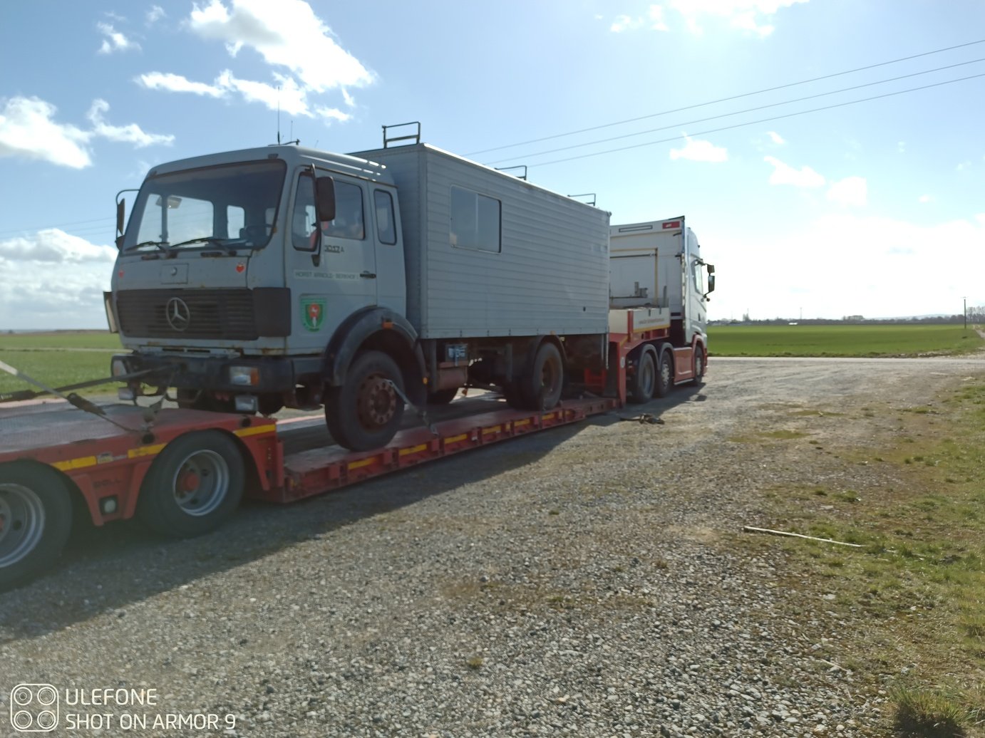

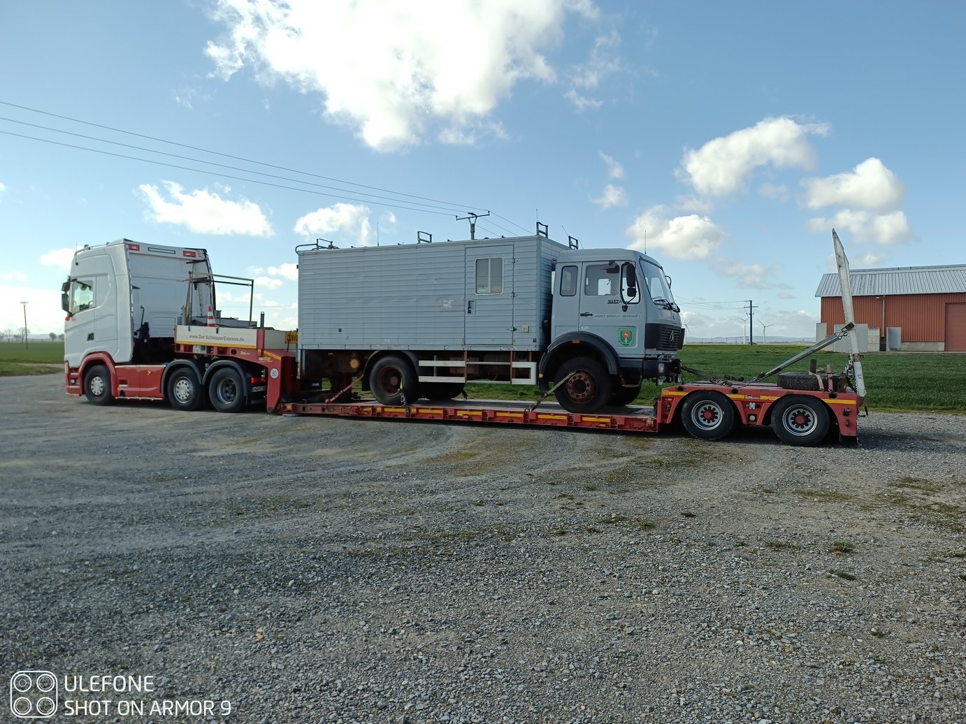

Hallo liebe Gemeinde,
ich stecke ein wenig in der Zwickmühle.
Aktuell fahren wir einen 814 als Sparkasse. Möchten uns aber um ein Allrad WoMo erweitern, da wir mit der Kasse nie abseits der befestigten Wege fahren können / wollen.
Dafür habe ich vor Jahren einen 1017A gekauft, der eine mittelgroße Kabine hat.
Er war als Werkstattwagen für einen Energieversorger unterwegs, und ist dann bei dem damaligen Abteilungsleiter als Jagdwagen gelandet.
Er hat eine 5to Rotzler und fährt mit den kleinen Rädern schon ca. 110km/h, als auch eine Zulassung für 8 Personen.
Im Grunde also eine tolle Basis.
Jetzt ist mir ein 1117LK Allrad mit Ladebühne über den Weg gelaufen und ich hadere mit dem 1017A, da ich an dem noch einiges zu machen hätte (Bremsen / schweißen der Kabine).
Ich merke, daß mir die Zeit wegläuft und möchte gerne anfangen am Fahrzeug zu bauen.
Von den LK habe ich aber gehört, daß sie im Prinzip nie für Gelände gebaut wurden und gerne am Rahmen brechen. Ich weiß daß der NG ein tolles Fahrzeug ist und extrem stabil.
Auf der anderen Seite merke ich aber auch, wie sich die Lage der Teileversorgung in den letzten Jahren geändert hat und daß für den LK Teile noch besser zu bekommen sind.
Lohnt der Zeitgewinn, oder ist der 1017A derart besser als der 1117LK, daß ich mir doch besser die Zeit nehme und ihn repariere.
Ich hoffe auf ein paar Ratschläge.

Re: Welche Basis NG1017A oder doch LK1117A
Moin.
Ein M-Fahrerhaus
Das gibt schonmal Bonuspunkte
Zu den Rahmenschäden an LKs:
Die meisten, wenn nicht Alle von denen ich gelesen habe, waren 917 AF.
Rahmenschäden an den Zusatzanschlägen der Vorderachsblattfedern durch ständige, maximale Beladung oder am Anfang eines schlecht konstruierten Aufbaurahmens.
Nach dem, was ich so gelesen haben, sind zudem die Rahmen beim 917 AF zur Gewichtsreduzierung aus wertigeren, aber auch dünneren Stahl hergestellt - sollte beim 1117A nicht das Problem sein. Jemand mit dem Tabellenbuch sollte konkretere Hinweise haben, ich meine auch in der ARL von den Rahmenstärken gelesen zu haben.
Zum Vergleich würde ich aber auch die Fahrerhäuser vergleichen, welches hätte denn der LK?
Ein kleines Fahrehaus kann bisweilen knapp werden, nicht nur in der Länge, auch in der Höhe - z.B. bei Bodenwellen, die den (Bei- )Fahrer Richtung Dach schubsen.
Ein M-Fahrerhaus
