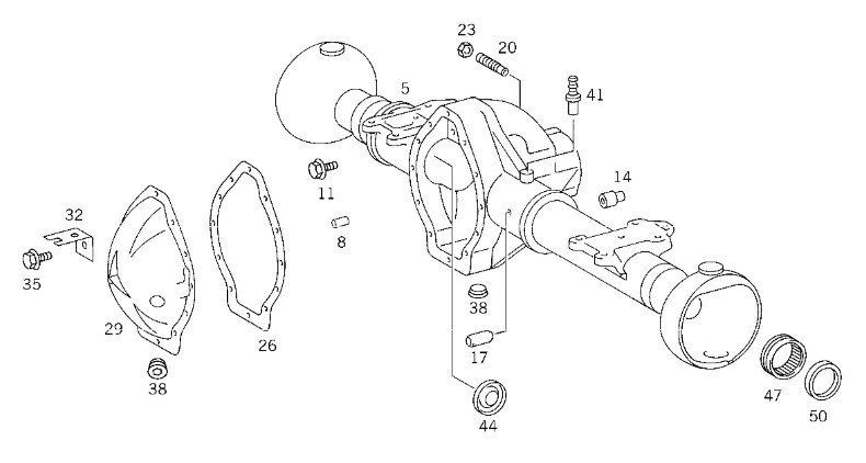

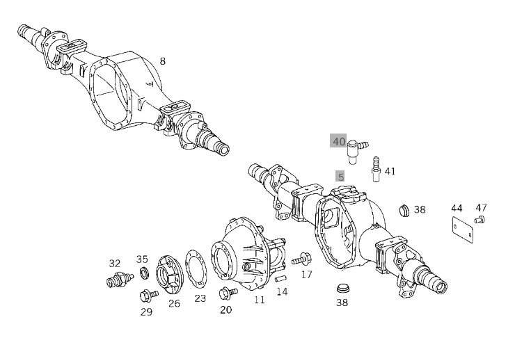

bei unserem BeNiGo (Atego2 917 AF) sind folgende Achsen verbaut:
HA 4/40DS-7.7 Typ 770.003
VA 3/40DS-4.7 Typ 731.700
DIe Öleinfüllschraube ist auch gleichzeitig eine Einstellschraube (laut meinen Unterlagen).
Hallo Benny!
Das ist Quatsch. Es gibt natürlich separate Öleinfüllschrauben.
Hinterachse:
Der Stopfen 38 ganz rechts ist die Öleinfüllöffnung.
Die Teile 44, 47 und 50 gehören zum Gleitstein.
Vorderachse:
Der Stopfen 38 links ist die Öleinfüllöffnung.
Die Teile 47, 50 und 53 gehören zum Gleitstein.
Wenn Du bis zur Gewindebohrung des Gleitsteins Öl auffüllst, ist viel zu viel Öl in der Achse!
So weit, wie die Gleitsteinschraube auf Deinem Bild herausgedreht ist, hätte ich die Befürchtung, daß der Gleitstein bereits in der Achse liegt und dort für Unheil sorgt. :(

Hallo Benny
Vorderachse:
Nein, das Kegelrad muß dazu nicht entfernt werden.
Du mußt nur den Deckel des Differetialgehäuses (29) abschrauben. Vorher natürlich das Öl ablassen.
Für den Zusammenbau wirst Du sicher eine neue Dichtung (26) brauchen.
Hinterachse:
Diese Achskonstruktion kenne ich nicht. Bisher hatte ich nur Hinterachsen mit Deckel (Prinzip wie Vorderachse) in den Händen.
Ich würde vermuten: Steckachsen ziehen (Vorsicht wegen der Differentialsperre! Teile können bei falscher Vorgehensweise in die Achse fallen!).
Dann das Gehäuseteil mitsamt Kegel- und Tellerrad (11) abschrauben.
Zusammenbau mit neuer Dichtmasse und vorgeschriebenem Drehmoment. Steckachsen wieder einbauen.
Für diese hochmoderne :angel: Achse besitze ich leider keine Reparaturanleitung.

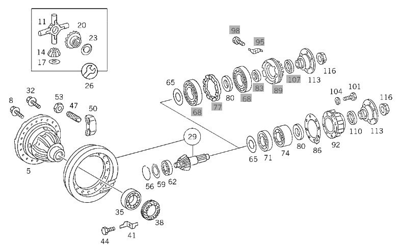

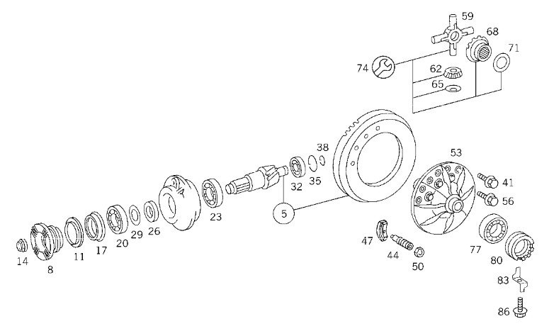

@Sico:
stimmt. Das war mein Fehler.
Hatte mich etwas zu sehr auf das zweite Bild versteift. Dort ist die Einfüllschraube an der Seite zu sehen und nicht wie im Bild drüber, hinten. Typ ist identisch mit meiner HA 770.003 (laut Typenschild).
2026-08-12 15_10_30-MERCEDES [wird ausgeführt] - Oracle VirtualBox.png (76.33 KiB) 1121 mal betrachtet
