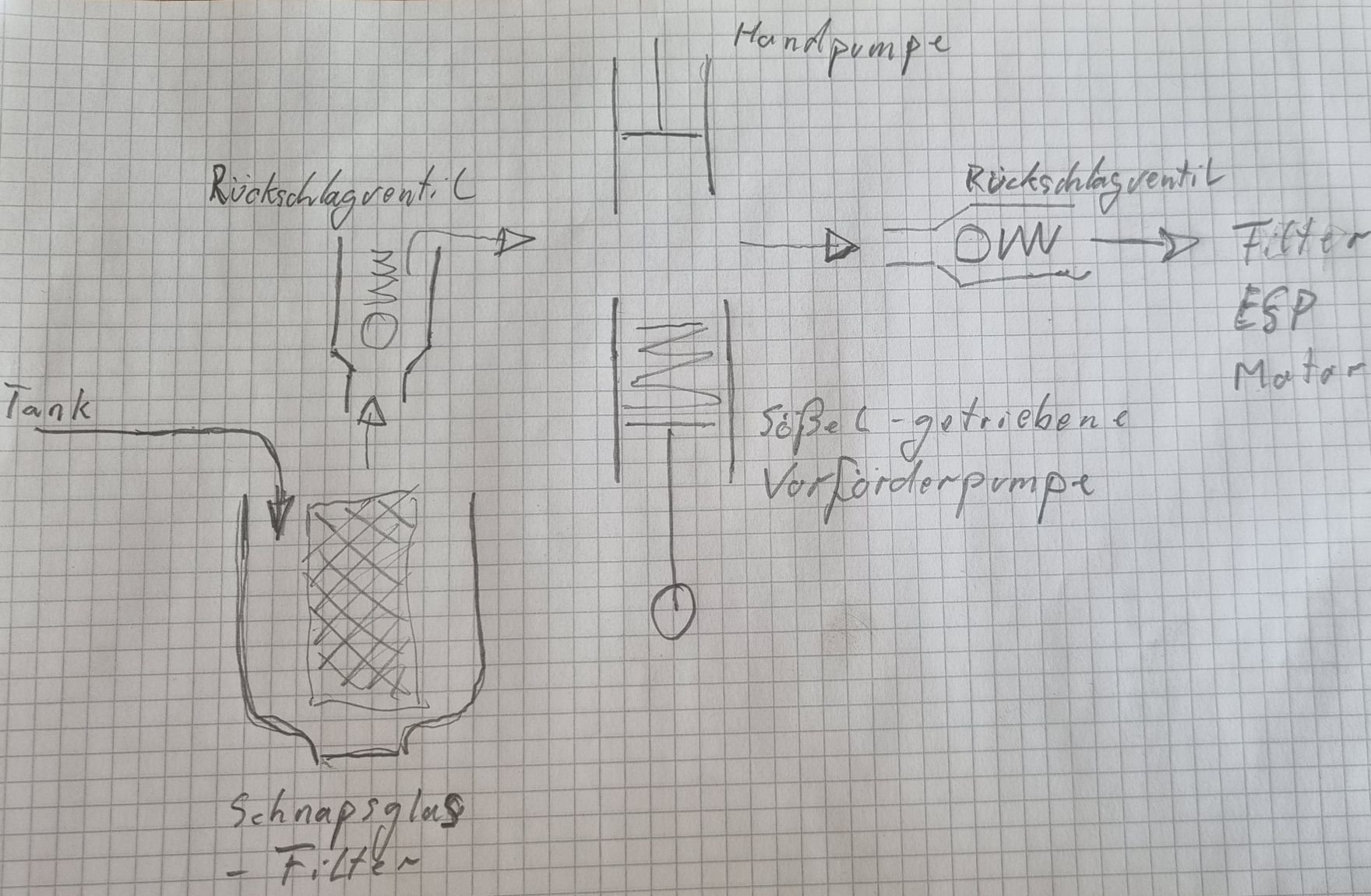

eine sache versteh ich noch nicht:
Nach meinem Verständnis funktioniert die Vorförderpumpe nach folgendem Prinzip:
demnach würde sowoh die Handpumpe, als auch die Nocken/Stößel getriebene Vorförderpumpe die beiden Ventile benötigen um Pumpleistung zu erzeugen.
demnach dürfte beim Defekt dieser Ventile weder die Handpumpe noch die Vorförderpumpe funtkionieren.
Entlüften funtkioniert aber ja, und der Motor macht ja auch Anstalten zu starten wenn man mit der Handpumpe mit pumpt.
Dieses Verhalten wiederspricht in der Theorie also dem Defekt dieser Ventile...
Die Handpumpe selber ist übrigends eine der "moderneren" Bauform, mit dem schwarzen "Nupsie" den man nur drückt,
und NCHT eine solche mit dem Knauf zum losschrauben und hoch und runter pömpeln.
Sollte die Vorförderpumpe selber so kaputt sein, dass der Diesel am Kolben vorbei in den Ölsumpf der ESP drückt,
dann müsste der Ölstand steigen, das Öl deutlich nach Diesel riechen, und die Handpumpe würde auch Diesel genau dort hin fördern..
Auch dies werde ich beim nächsten Besuch am Auto prüfen.
Dennnoch wird der erste Versuch sein diese Ventile zu tauschen.

ich habe jetzt den Repsatz für die beiden Rückschlagventile,
und ne komplette neue Vorförderpumpe hier liegen.
Mittwoch wird da wieder bei gegangen.
Ich plane zuerst die Ventile zu ersetzen, ohne die Vorförderpumpe auszubauen.
Wenn diese Maßnahme nicht zum Erfolg führt, was ich fast fürchte, dann tausche ich die komplette Pumpe aus.
Wenn das zum Erfolg führt, dann schaue ich mir die Defekte sicher einmal genauer an und setze sie möglicherweise mit nem Repsatz in stand und leg sie weg oder fahr sie spazieren...
Brauche ich dann hoffentlich nie wieder bei...
An das Überdruck Ventil für den Rücklauf hatte ich auch schon gedacht, weiß aber offengestanden nicht wo das sitzt.
Ich hätte erwartet in irgendeiner der Holschrauben am Dieselfilter...
Bisher habe ich auch dafür auch noch kein Ersatzteil finden können... Kein wunder wenn man nicht genau weiß wonach man suchen muss...
Mittwoche bin ich schlauer.

Wenn Manometer, dann besser ein Druck-Manometer zwischen Vorförderpumpe und ESP.
Wenn kein Sprit angesaugt werden kann kann hier auch kein Überdruck aufgebaut werden. Gleichzeitig merkt man ob das Überströmventil im Rücklauf korrekt funktioniert.
Das hat sich beim Pölumbau meines PKW damals so bewährt, man hat schön sehen können wenn es Probleme mit der Spritversorgung gab.
Beim PKW liegt der Vorförderdruck typischerweise bei 0,6 bis 1 bar, das könnte bei den LKW Motoren aber andere Dimensionen haben, das weis aber evlt. Einer hier?

Der Sternenkreuzer läuft wieder! :D
Die Ventile haben wir getauscht, wenn die ausgebauten auch unverdächtig waren...
Das Schnapsglas und seine Dichtung haben wir auch getauscht, da war nur wenig Dreck drin und ein großes Stück was verdächtig nach Dichtring aussah... Und ich muss einräumen, die Dichtung wird es wohl gewesen sein...
Damit reihe ich mich ein in die Reihe der Fälle in welchen fälschlicherweise die Vorförderpumpe verdächtigt wurde, aber ein lumpiges Nebenluftleck höchstwahrscheinlich die Ursache war :blush:
Ab heute fahre ich eine nagelneue, Vorförderpumpe als Ersatzteil spazieren... das 40€ Teil schick ich jetzt nicht zurück...
