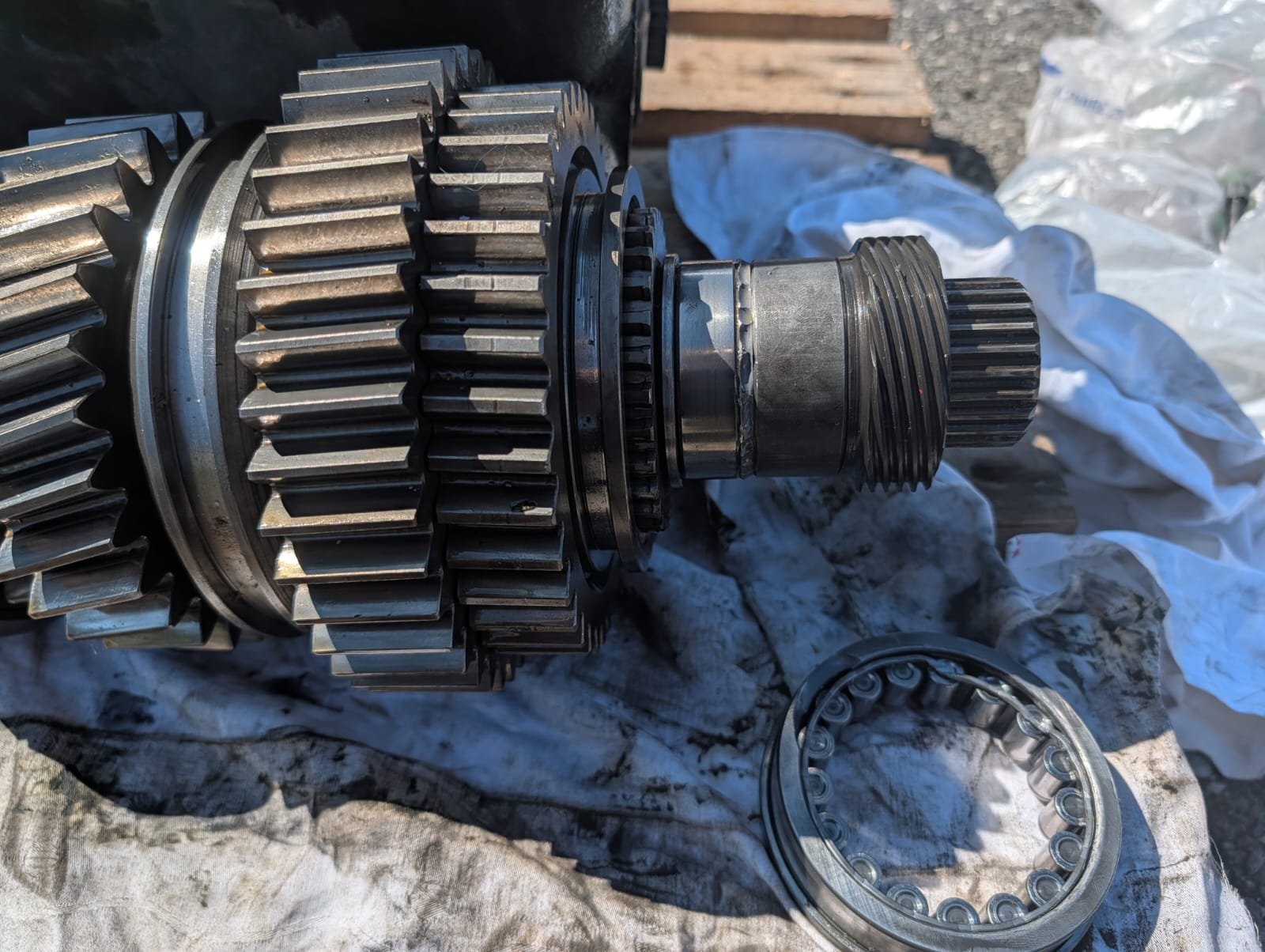

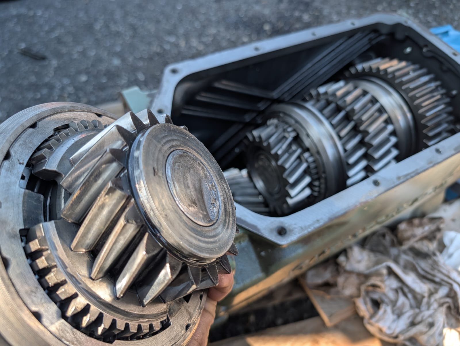

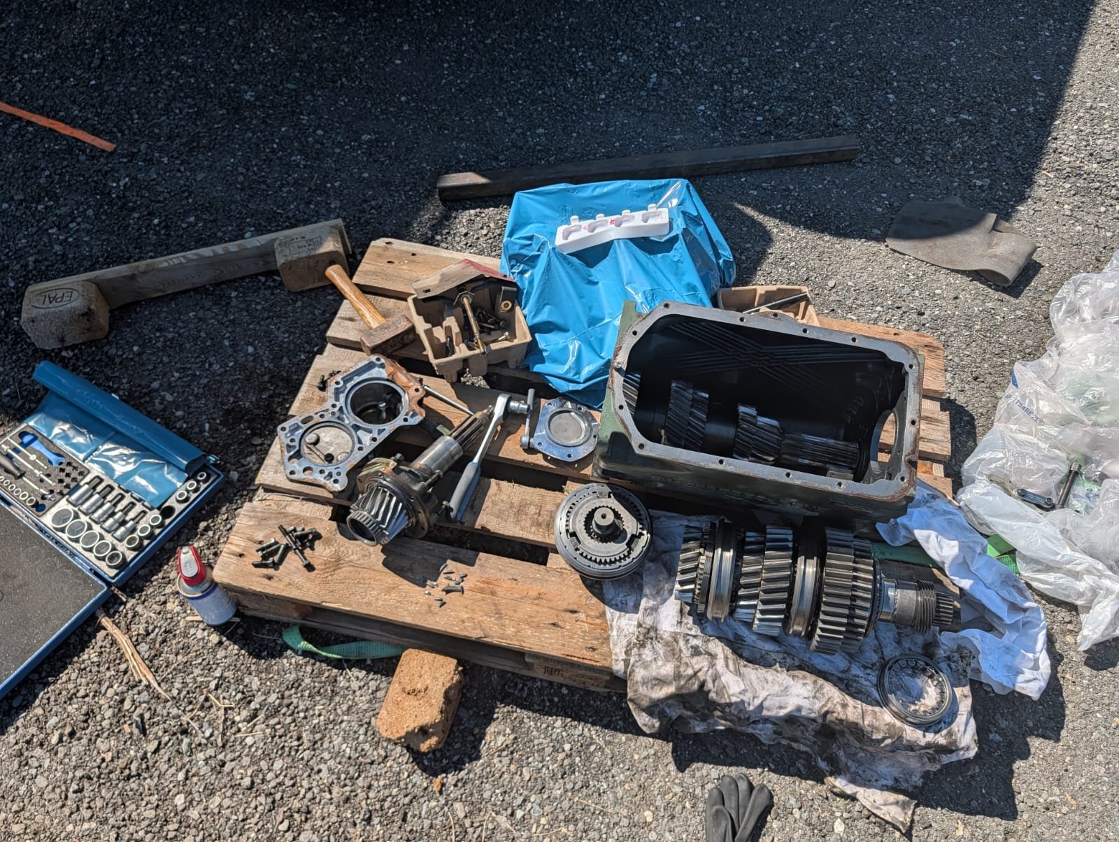

So Leute, ich hab das Getriebe auf dem Parkplatz mit viel Mühe zerlegt. Es sieht so aus als wäre lediglich die Welle und das Ausgangslager betroffen! Bitte drückt mir die Daumen.
Hoffnungsvolle Grüße
Raoul
Raoul

... wenn wirklich nur begrenzte Teile betroffen sind, wäre vorher zu klären wie neue Teile eingebaut werden muessen, bevor man auf Teilesuche geht ... bei meinem ich meine es ist ein ZF S5-45 definitiv aus dem Magirus 170 D 11 FA von 1975 hätte die Ersatzwelle ausdistanziert werden muessen ... das hätte Teile (Satz Distanzscheiben) , Messtechnik und Wissen erfordert, was ich feldmässig nicht zur Verfuegung hatte ... den Einbau eines ganzen, aus Deutschland eingeflogenen Getriebes haben die recht grobschlächtigen Schrauber in Russland und der Mongolei aber so hinbekommen, dass ich danach wieder mobil war ...

Klassische Dauerbruchstelle mit relativ kleiner Gewaltbruchfläche. Das bedeutet, dass die Belastung gar nicht so gross war. Ursache für den Bruch daher nicht ganz klar. Evtl hohe Kerbwirkung konstrukionsbedingt in Verbindung mit Fertigungsfehler beim Drehen, Fräsen und/oder Härten.
LG. Sico
LG. Sico

Hauptwelle A 675 262 02 05 , bei Mercedes wird dasTeil nicht mehr geliefert.
Zur Suche eines , wenn auch geringfügig anderen Gebrauchtgetriebes: Ich kann dir die paar Seiten aus dem Tabellenbuch schicken in denen du sehen kannst welche Getrieb e mit der Kupplung die du an dem 366er Motor hast noch so vebaut wurden , also auch G3/ 60-6 mit 7,5 im ersten Gang.
Schick mir deine Mobilnumer wenn du Whats App hast dann sende ich dir das als Bild.
Arno
