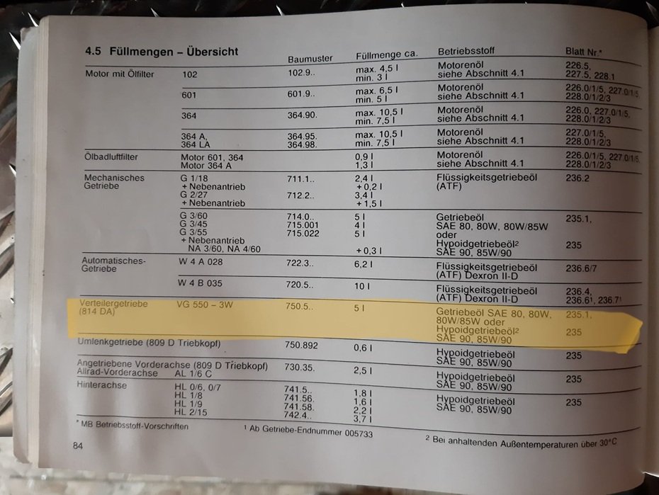

Prüfung Öl: Ölstand kontrolliert (passt) und vor 1.000 km erneuert (mineralisches SAE 90 / 85W-90 nach Handbuch).
Ergebnis: Eventueller Wechsel auf ein niedriger viskoses Öl

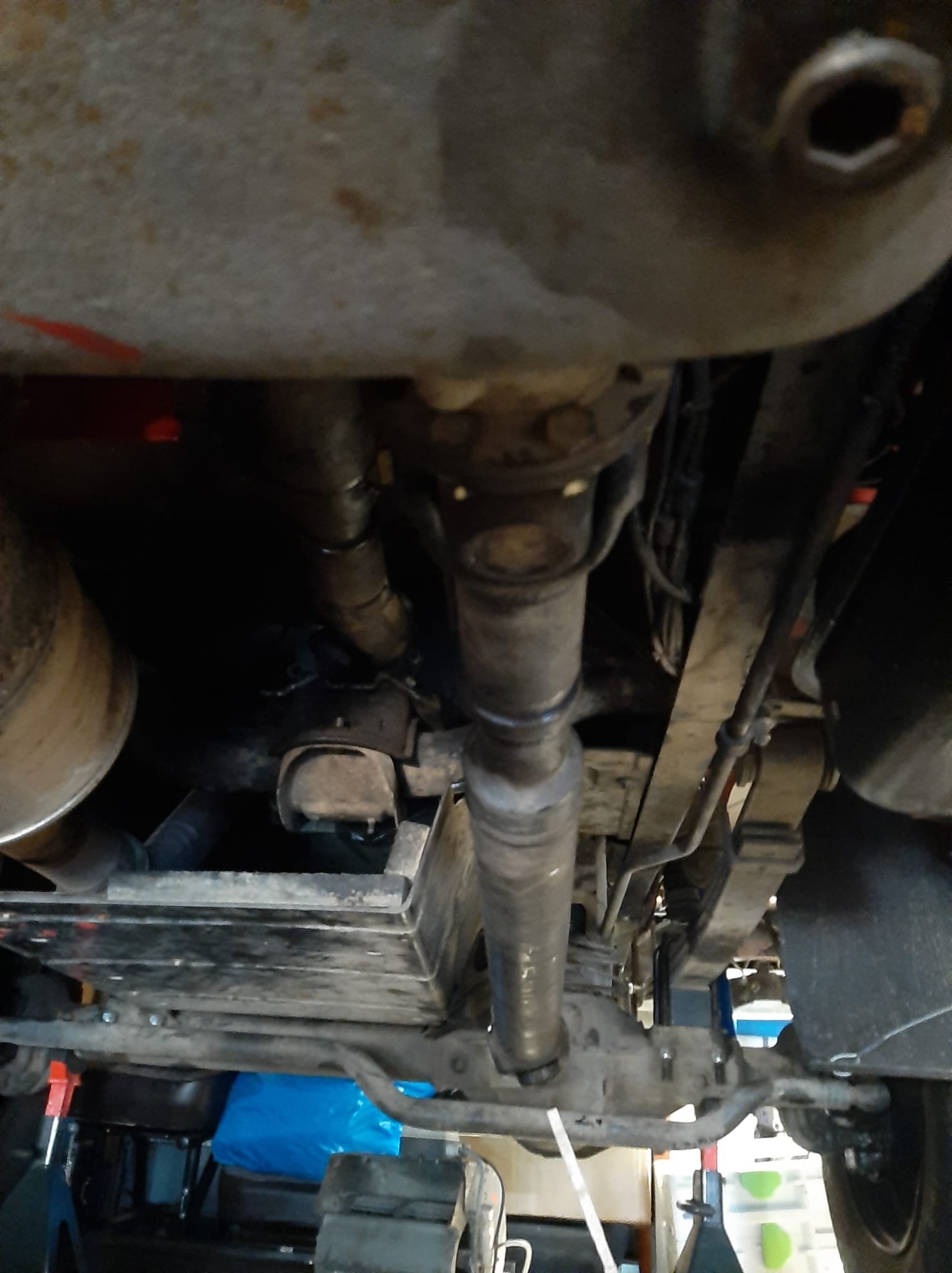

Erst nach dieser Liste ist mir bei der Sichtprüfung der vorderen Kardanwelle aufgefallen, dass die Phasenlage (Gabeln nicht in einer Flucht) verdreht sind. Laut meiner Recherche sollten diese Gabeln gegenüberliegend fluchten, d. h. die eine Seite ist steht mit einer Gabel exakt lotrecht so muss das andere Ende ebenfalls mit einer Gabel exakt lotrecht stehen.
Ausnahme: Wenn die Kardanwelle nicht nur einen Höhenversatz, sondern auch einen Seitenversatz ausgleichen muss, ABER ist dies bei der Vorderachse der Fall? (Siehe Bild)
Das Bild zeigt die unterschiedlichen Stellungen der Gabeln: Im unteren Teil des Bildes (Gabel am Verteilergetriebe steht hier Lotrecht) / im oberen Teil des Bildes (Gabel an der Vorderachse ist schräg versetzt --> Erkennbar an dem Zollstock direkt dadrunter)
Soll das so sein? Ist das normal? Ich finde leider keine Pfeile auf der Kardanwelle um die Stellung zu prüfen.

nach Betrachtung von Deinem Foto ist die Vermutung das das Schiebestück der Kardanwelle nicht in der richtigen Position zusammengesteckt wurde. Normalerweise gibt es auf dem Schiebestück eine Markierung wie dieses zusammen zu stecken ist. Körnermarkierung oder eingeschlagenen Pfeile irgendwo auf der Verzahnung.

Moins,
Wie Jörg schrieb.
Die Kardanwelle ist im Schiebestück falsch zusammen montiert.
Abbauen (ein Flansch reicht), Auseinanderziehen, und bei den Markierungen zusammen bauen .

Wie Jörg schrieb.
Viel Erfolg

... Markierung habe ich schon sehr verschieden erlebt ... von deutlich sichtbarem Pfeil und grossem Körnerpunkt sehr nahe dran ueber schwache Markierungen weit weg bis halt gar keine war alles dabei ... Welle ausbauen und mit Lattenstuecken auf einer Tischplatte zusammenbauen ging am besten ... eine gut konstruierte Welle fluchtet nur in genau einer Position richtig, 180 Grad verkehrt geht nicht, das ergibt knapp mehr oder weniger ... dieser kleine Unterschied ist unterm Laster eher schlecht feststellbar ...

wenn keine Markierung vorhanden ist, gibt es nur eine Position, in der die Gabeln genau parallel stehen.

Hallo Ulf,Ulf H hat geschrieben: ↑2026-07-19 20:39:32... Markierung habe ich schon sehr verschieden erlebt ... von deutlich sichtbarem Pfeil und grossem Körnerpunkt sehr nahe dran ueber schwache Markierungen weit weg bis halt gar keine war alles dabei ... Welle ausbauen und mit Lattenstuecken auf einer Tischplatte zusammenbauen ging am besten ... eine gut konstruierte Welle fluchtet nur in genau einer Position richtig, 180 Grad verkehrt geht nicht, das ergibt knapp mehr oder weniger ... dieser kleine Unterschied ist unterm Laster eher schlecht feststellbar ...
das ist ein wirklich guter Tipp.
Ich werde die Kardanwelle ausbauen und schauen, ob sie überhaupt fluchtet.
Auseinanderbauen und neu zusammenstecken wollte ich sie nun eh und werde deinen Tipp dabei definitiv berücksichtigen!

Hallo Constantin,
auch dir nochmal vielen Dank für deine Rückmeldung.
Das bestätigt auch nochmal das wovon ich mittlerweile ausgegangen bin.
Ich werde die Welle nun auseinander bauen, korrekt zusammen stecken und ggf. nochmal wuchten lassen.

Woher kommt die Angabe "mineralisches SAE 90 / 85W-90 nach Handbuch"?
Ich finde in meinen Unterlagen folgende vorgeschriebene Öle für das Verteilergetriebe:
Viskosität entweder 80W/85W oder 75W-90.
Nur Getriebeöle nach MB-Bevo Blatt 235.4 = DTFR 13B110 oder Blatt 235.11 = DTFR 13B150.
Beide Öle sind vollsynthetisch.

die Kardanwelle korrekt zu montieren beugt späteren Folgeschäden vor. Hat aber nichts mit der Temperatur im VTG zu tun.
Ich denke da hat der Vorbesitzer unwissentlich das falsche Öl eingefüllt. Nimm das von Pirx beschriebene 75W90 und schau dir die Temperaturen dann erneut an.

Genau so. Kardan korrekt montieren und passendes Öl. Hochbelastete Getriebe und kein Synthese? Habe ich mich auch gewundert aber keine Herstellerangaben gefunden.

Hallo Pirx,Pirx hat geschrieben: ↑2026-07-20 15:49:50Hallo Julian!
nach dem Kauf habe ich gesehen, dass es noch die originalen Handbücher zu kaufen gibt.
Dort habe ich dann diesen Eintrag gefunden:
Im noch vorhandenen Servicebuch habe ich dann einen Vermerk auf ein Hypoidöl gefunden - also wahrscheinlich dann 85W90, wenn sie sich an die MB Freigabe gehalten haben.
Dieses Öl ist aber nur für den Einsatz bei anhaltenden Außentemperaturen von über 30 °C bestimmt.
Dementsprechend wollte ich nun auf das 80W/85 mit MB Freigabe 235.1 wechseln.
Julian

Hallo Martin!
Blatt 235.1 ist jetzt DTFR 13 B 100 und nach wie vor (auch) für LKW gültig.
Siehe hier:
https://bevo.mercedes-benz-trucks.com/D ... rsicht.pdf
- MartinK
- Beiträge: 2987
Re: Hohe Temperaturen im Verteilergetriebe
Danke!
